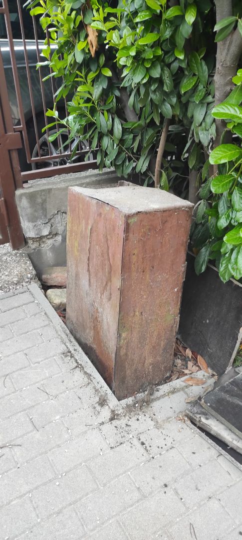

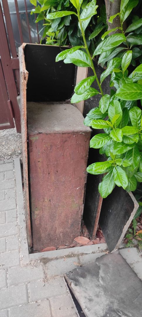

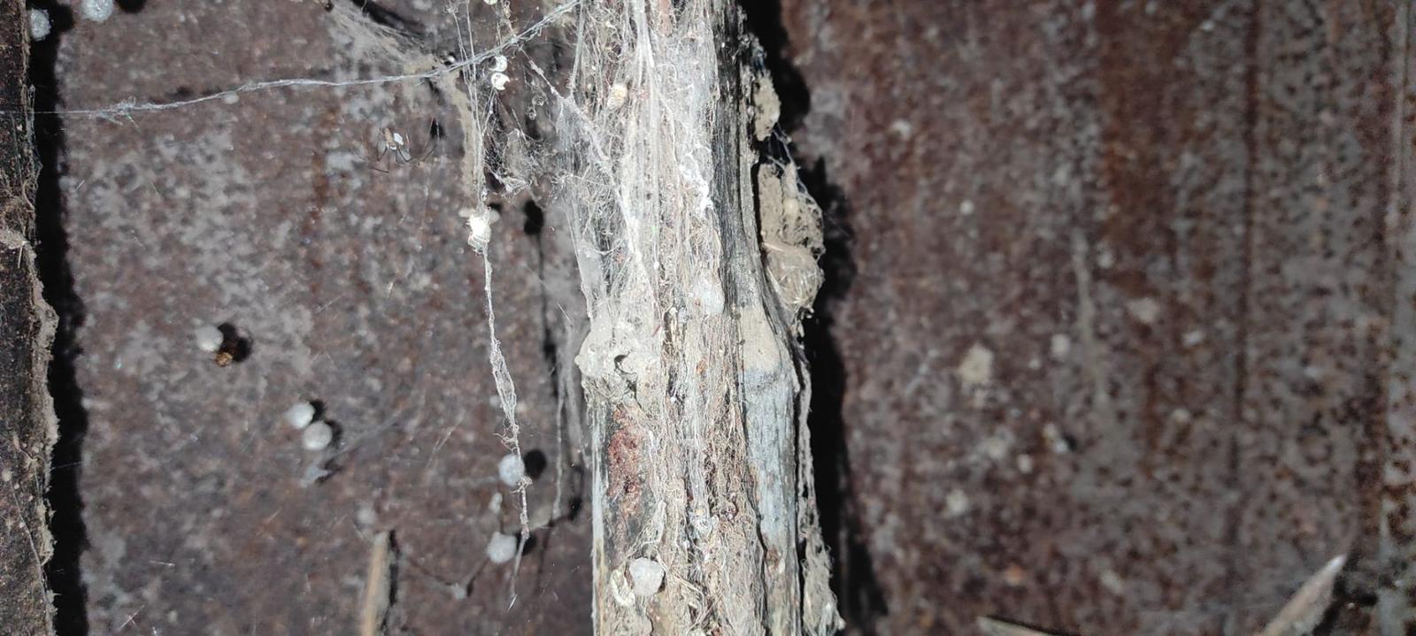

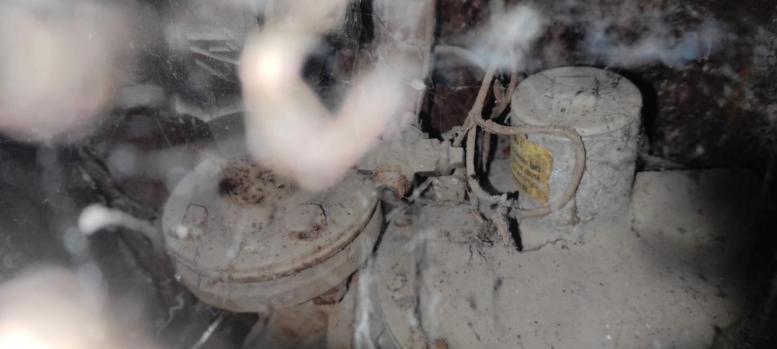

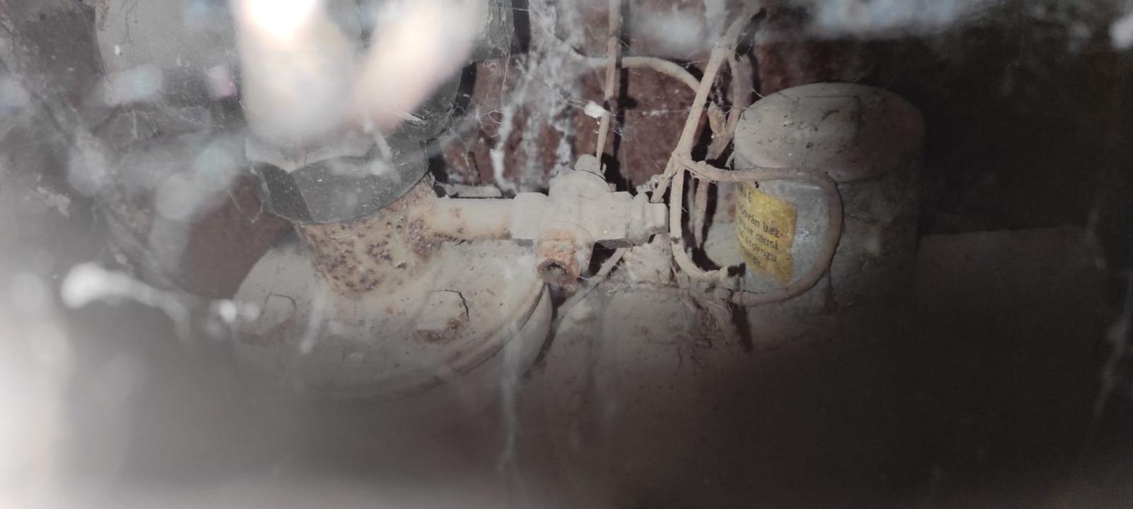

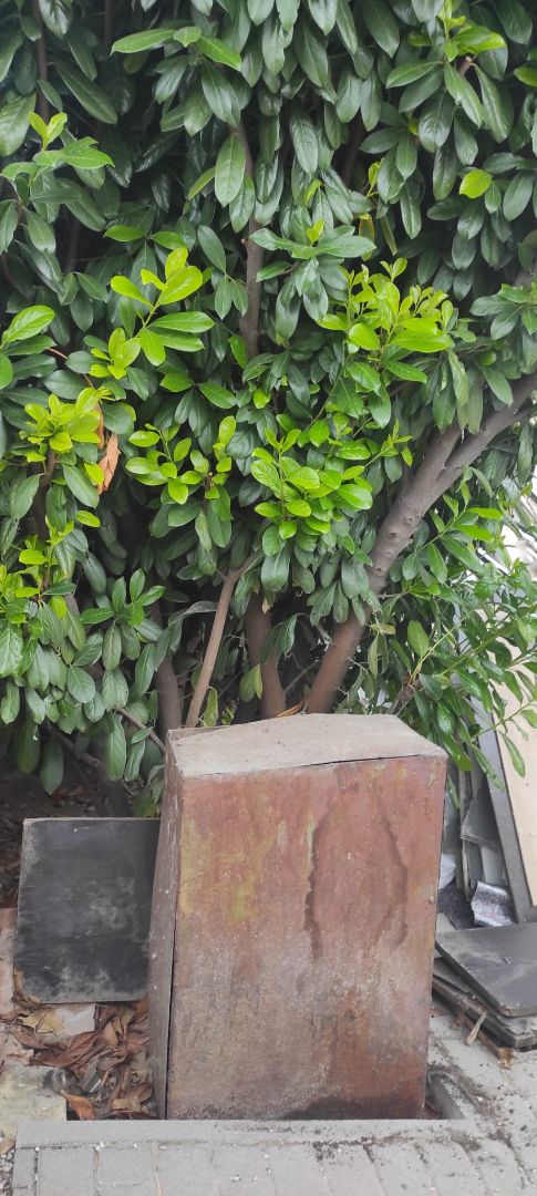

Dobrý deň, možno hlúpa otázka, ale kúpila som rodinný dom a cca 1 m za plotom ale už na pozemku je takáto hrdzavá skriňa z ktorej občas cítiť plyn. Plynové hodiny sú ale v pivnici domu. Dom je cca 50-60 rokov starý. Bývalý majiteľ hovoril, že je to asi nejaké koleno a celé čo urobil bolo, že túto vec zakryl doskami z drevotriesky, vyrobil tomu akýsi domček 😀. Dnes sme kryt odstránili a boli sme zhrození v akom je skrinka stave. Čo sa dalo sme odfotili, otvoriť sa to nedalo. Písala som na SPP distribúciu, tí vyslali technika, lenže v dome nikto nebol, keďže tam ešte nebývame. Takže išiel preč. Čo vlastne mám teda robiť? Čo to môže byť a kto má platiť za prípadné preloženie alebo aspoň novú skrinku a kde ju vziať? Ďakujem pekne

@ibika28 Píšeš, že plynomer máš v dome. Ale v skrinke je regulátor tlaku plynu. A vyzerá byť dosť starý a zničený. Možno by stálo za to, urobiť novú skrinku na plynomer a presunúť celý plynomer k regulatoru do tej novej skrinky.

@ibika28 Ako pise chrobak je to regulator. Meni ho Spp. Platis ty. Skrina nie je ziaden problem. Ked chces Spp ti da svoju drahu plastovu bielu. Ale kedze tam mas jestvujucu a nejedna sa o novu pripojku mozes si skrinu dat aku chces. Staci ju oznacit. Ked sa do buducna rata s plynom tak spravit reviziu a dat prelozit hodiny von. Uprimne v akom bohom zabudnutom kraji je to? Bol som v mylnej domienke ze Spp ma uz vsetky hodiny len na plotoch. A to ze nik nebol doma nevadi, vadilo mu to ze skrina sa nedala otvorit. Technik vas k tomu nepotrebuje.

@ibika28 Z regulátora tlaku naozaj môže byť občas cítiť plyn. Regulátor má totiž poistný ventil, ktorý občas "vypustí" trochu plynu, ak v ňom nastane pretlak. Pozri toto video, ako funguje regulátor, z neho pochopíš to prepúšťanie pretlaku: https://www.youtube.com/watch?v=JWxg5...
