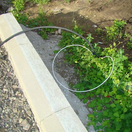

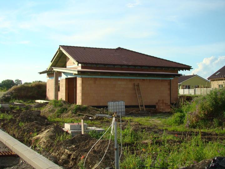

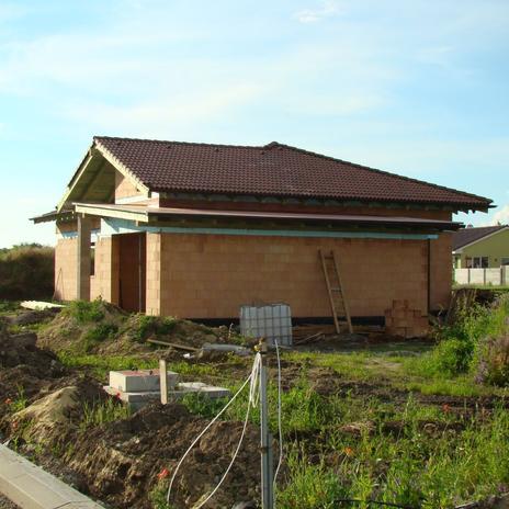

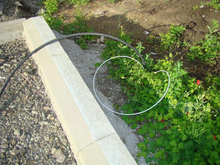

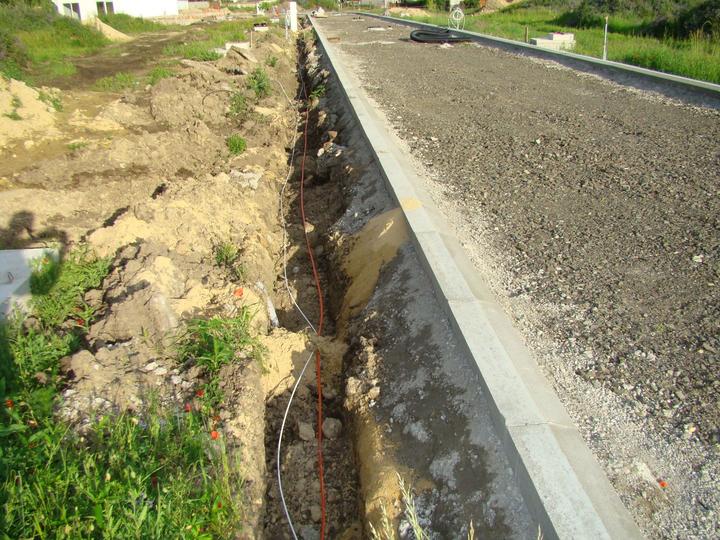

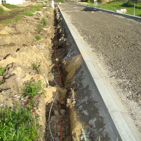

@fero1821 Príprava sa robí tak, že do zeme natiahneš chráničku pre optiku. Je to plastová trubka, cca 10-12 mm hrubá. Do nej potom technici pri inštalácii optiky doslova zafúknu optické vlákno. Vedia zafúknuť až do vzdialenosti 70 metrov. To, v čom ide tá chránička, je úplne jedno. Môže íésť vo väčšej chráničke spolu aj s inými káblami. Keď sme budovali ulicu, tak sme u telekomu vybavili, že sa pod chodník natiahne aj optika skôr, než sa zabetónuje. Tak elektrikáti natiahli silové káble a vedľa nich firma, čo robila pre Telekom, položila tie chráničky. Zakopali ju pod chodník, ako je fotke. Nad terén vytiahli chráničky v polovici ulice a tam potom osadili rozvodné optické skrinky. Ku každému pozemku potom dotiahli vlákno chráničky a vyviedli ho takým oblúkom. Takže od skrinky išla chránička k môjmu plotu, a od plota som ja natiahol chráničku až do technickej miestnosti. Pár rokov nato, keď v meste zavádzali hromadne optiku, tak už nemuseli u nás kopať. Od koknca ulice len zafúkli tie optické vlákna do skriniek a do domov. Inak aj tu je rozsiahla diskusia o príprave na optiku: https://www.modrastrecha.sk/forum/ele... a dal som tam aj fotky, ako som mal prípravu pri plote. Po spojení chráničiek a natiahnutí optiky sa to potom zakopalo do zeme.
