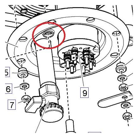

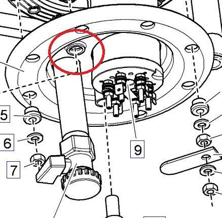

Daj foto, možno z neho niečo vyčítame... @dedo758 @dominik_galaba Vdaka za odpovede, toto je fotka co mi poslali a zakruzkovali kde je anoda, ma zavit M8, ked som si nasiel ako ta anoda vyzera tak mi nie je jasne ako odtial vyberiem ak je v tej prirube otvor 8mm. Preto ta otazka.Odpoveď na príspevok od hubo737:
