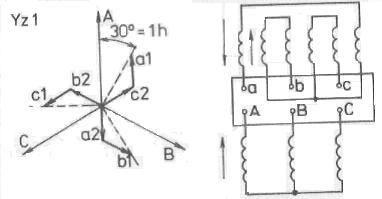

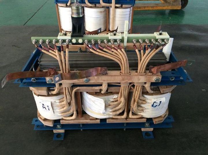

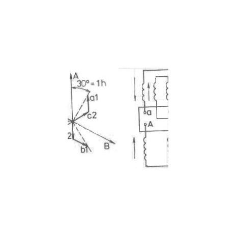

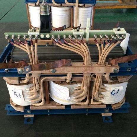

@starysomar napisal som na prislusnej, nie na jednej....samozrejme mas pravdu, zmena nastavenia odbockoveho prepinaca na distr.transformatore a teda pouzitie inej primarnej odbocky vn s inym poctom zavitov znamena zmenu parametrov aj ostatnych faz. Pripadne, niekde sa da nastavit este aj pomocnim vynutim. Zavisi na kontrukcii transformatora (vid fotka). ALe beriem to tak, ze ZSE-D povoluje len transformatory podla ich tech.podmienok. https://www.uvo.gov.sk/vyhladavanie/v... Zvysenie napatia v jednej faze = to doma dokonca mam (nie ze by som to potreboval) = hybridny menic s dvojitou konverziou. Na vstupe moze byt hocico 160-265v a vysledok je 230v.
Iste - hybridný menič napríklad s fotovoltaikou lenže to nemá čo bežného odberateľa elektriny zaujímať. Nepamätám si že by som niekedy videl distribučný transformátor s možnosťou regulácie odbočiek oddelene pre jednotlivé fázy. Ty máš doma trafo 2,5 MVA 11 / 0,55 KV? To si frajer...dal si jeho obrázok. Zdroj: http://sk.scotech-electrical.com/tran...

@starysomar napisal som na prislusnej, nie na je…
@mgx To čo za stroj? Sused Feri ide robiť trafozváračku? Povedz mu, že bazické elektródy mu na tom nepôjdu 🤣

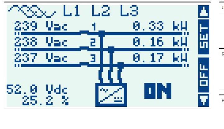

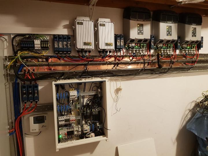

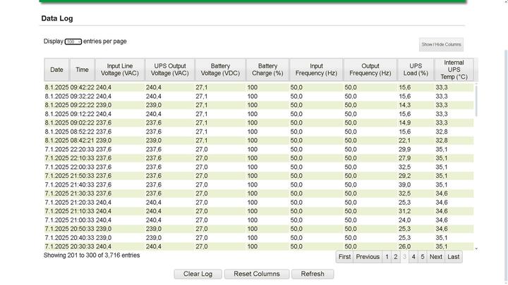

@starysomar zasa si domyslas, nenapisal som ze mam tuto haraburdu doma. Len ze existuje distribucne trafo, kde sa da nastavit kazde vinutie zvlast, aj ked ti si vravel ze nie. Samozrejme ze existuje. Kazdy vyrobca ma take v ponuke, teda myslim :) Doma mam menice Studer XTM a tam vies s pricucom z distribucky pri 4000 verzii dat kludne skoro 48A na fazu (vstup 32A, pricuc z baterky 16A), pri vacsom stroji XTM 8000 aj viac. V lete idem ako 3fazova sustava, v zime ako 1faz s postupnym pridavanim menicov ak je nutne. 25A z distribucie+3x16A na spolocnej faze. Ale pozri si manual hocijakej online UPSky, ktora ti aj zo 160v urobi 230, ak teda neveris svajciarskemu vyrobcovi. tu mas suchy distribucny transformator s online regulaciou.... https://www.elpro-energo.cz/download/...
toto je aktualny stav siete, vystup je vsade 230v. Meria vsetko, dokonca frekvenciu siete. Daju sa s nim robit dokonca cele elektricke sustavy s riadenim podla frekvencie. Napr. v Svajciarsku doliny, kde sa distribucii nechcelo tahat kable si ludia spravili svoj grid s meteringom. Fici od roku 1998.

@starysomar zrejme si si nevšimol čo všetko sa na stlpy NN napätia dostane až tam všetko iskrí rôzne ťahavé rastliny , to sa ťažko dostane na vysoké stožiare kam si sa štveral až do dôchodku, tam jedine ľad až ich od váhy prehýna @tote skúste si zmerať napätie v noci ked je najnižšia záťaž a najvyššie napätie, aj ked je výhodnejšia prevádzka TC vzduch- voda cez deň lebo je väčšinou teplejšie
Zrejme si neviete priznať, že píšete hlúposti. Robil som 32 rokov na distribúcii vrátane kontrolných meraní ak ľudia reklamovali merania v bytoch, domoch, na výstavbe a rekonštrukciách sietí NN - menej VN. Distribučný transformátor so samostatným prepínaním odbočiek v jednotlivých fázach, teda nie spriahnutým súčasne si prosím nalinkovať - nie všeobecné nič. UPS v byte mi roky zaznamenáva napätie napätia v 10-minútových intervaloch Už sa nestrápňujte radšej. Alebo ak Vás baví mudrovať - prosím no budete si už písať sami medzi sebou, nevidím dôvod k polemike s...

@starysomar SGB DTTH1NR 1000/10, 1000 kVA, 10,5/0,42 kV accutap. link som ti dal, nechce sa mi viac... Napisal si, citujem..."Nesúmernosť nameraných napätí evokuje nadmerné jednofázové zaťaženie u niekoho po trase, to distribučky nemajú ako vedieť ani ovplyvniť" Distribucka vidi z inteligentneho elmeru PRESNE, kto kolko a ako zatazuje prislusnu fazu. Takze vedia. Ovplyvnit to mozu napr. inym zapojenim faz, ked uz teda transformator je neriadeny. Ono, asymetria v distribucii sa bude vyskytovat coraz viac a preto bude nutne riadit aj VN/NN transformatory, co doteraz nebolo.
mgx - kde je tam, že má možnosť prepínania odbočky pre JEDNNU FÁZU? Čo spraví distribučka ak je napätie na TS na hornej hranici v rámci rozsahu podľa normy a na konci vedenia na spodku? Slopenská klasika - množstvo ľudí sa vyjadruje k faktom, o ktorých vie hovno a štvrť.
