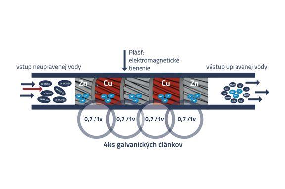

Odpoveď na príspevok od jan45:
@dart9 text hodný profesúry, som stavbár a, ale o…
@jan45 Tiež mi to nebolo jasné q tu je doplnený vzorec a vysvetlený dej. Otázna je reálna účinnosť, potešil by niekto so skúsenosťami. Katex,funguje tiež to je známa vec ale toto je úplne bezúdržbový systém. Netreba regenerovať "soľankou" a netreba riešiť odpadovú vodu pri spomínanej regenerácii. Napríklad ja by som ho mal umiestnený v pivnici a odpad je vyššie v dome. Takže funguje to takto: Vápnik rozpustený vo vode(Ca +²), ktorý je hlavnou príčinou zanášania potrubí a výmenníkov tepla vodným kameňom sa nachádza vo vode aj ako hydrogén uhličitan vápenatý- Ca(HCO3)2. Vplyvom hydrodynamiky vody a zmenou teploty vody sa hydrogén uhličitan vápenatý rozkladá na oxid uhličitý a málo rozpustný uhličitan vápenatý /kalcit/ Ca(HCO3)2 → CaCO3 + H2O + CO2 Uvoľnený oxid uhličitý – CO2 sa viaže s katiónmi zinku , uvoľňovaných z anódy /anóda v našom výrobku je Ti-Zn / pričom vzniká uhličitan zinočnatý ZnCO3 /inak zdravotne prospešný minerál, ktorý sa používa hlavne pri výrobe liekov a kozmetike/. Z kalcitu CaCO3 kryštalizujúcom v trigonálnej sústave vzniká aragonit CaCO3 kryštalizujúci v rombickej sústave. Aragonit aj kalcit je vlastne uhličitan vápenatý, takže z chemického hľadiska sa vo vode vôbec nemení tvrdosť vody, akurát aragonit sa neusádza a je vyplaviteľný z potrubia a tepelných výmenníkov a katodický voľný vápnik(Ca +²) je naviazaný na voľné anióny zinku a tiež je vyplaviteľný z vodného systému. Samozrejme toto prebieha iba ak je výrobok galvanickej úpravy vody vhodne konštrukčne vyrobený.
