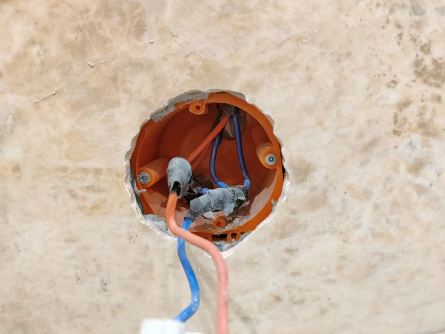

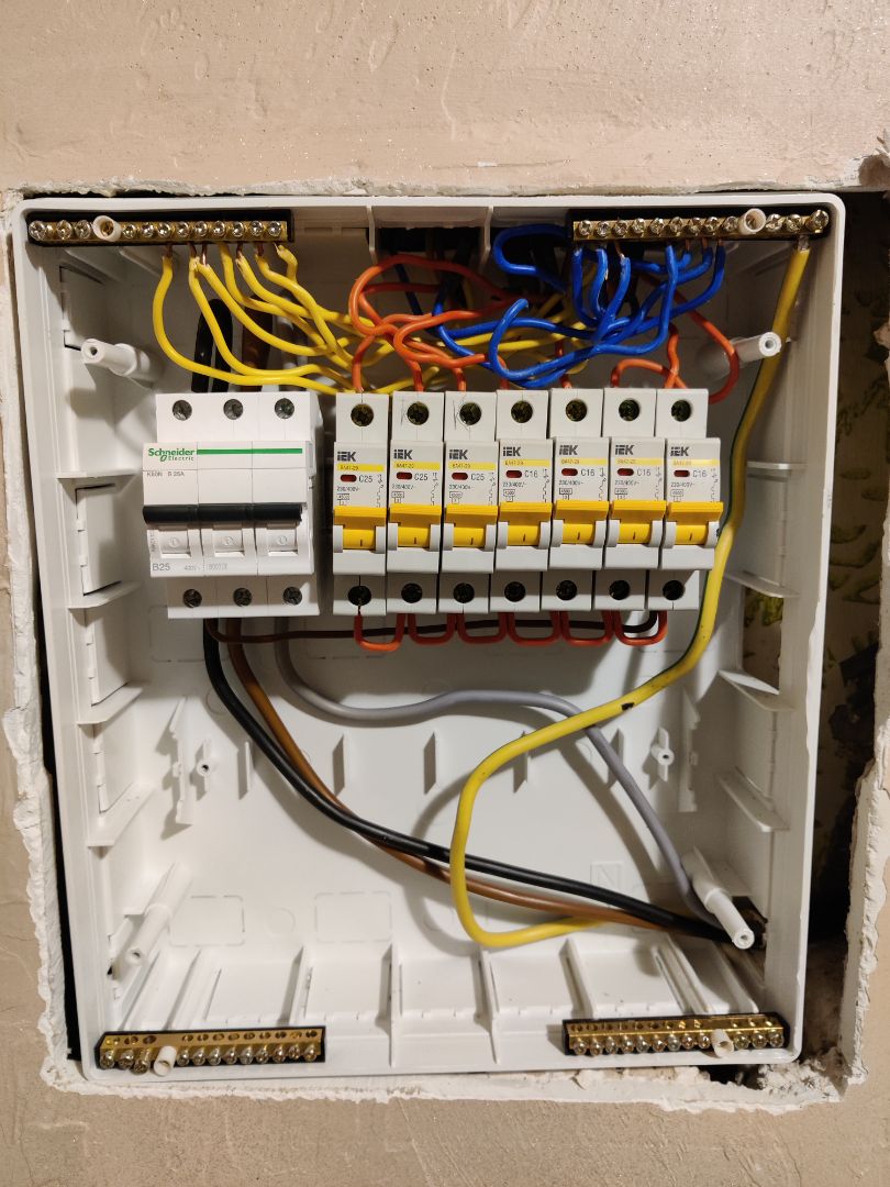

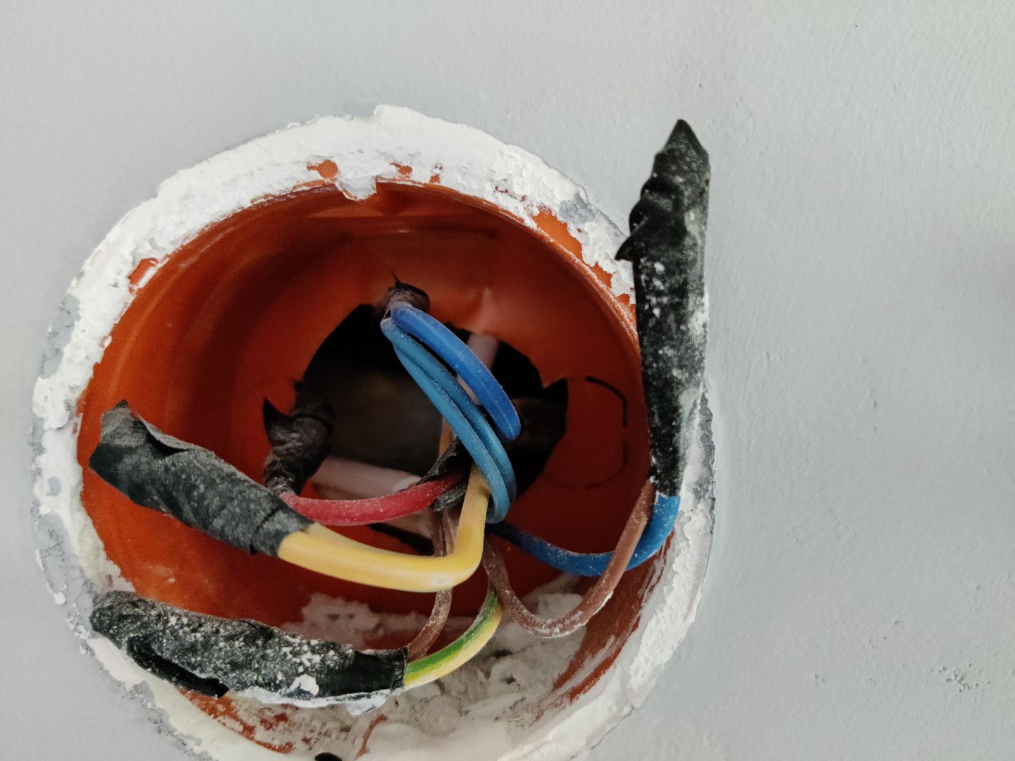

Dobry den, zdedil som chalupu, kde isty cas byval v najme jeden ukrajinec a robil si tam svojpomocne elektriku (po ukrajinsky). Prosim o identifikaciu a objasnenie co to do prdele tam porobil. zatial co som si vsimol: - istice C25 a C16 - kable pravdepodobne uplne smejdy ziadne Prakab (modra, cervena, zlta) - 7 isticov + hlavny bakelitovy istic vonku na fasade - 2 zilove kable v zasuvkach?!!! - cudacky pofiderne postacane kable v krabickach (su 3 zilove, ale v zasuvke iba 2.. WTF) - kabel, ktory ide od noveho rozvadzaca v prednej zahradke ma 4 droty (nema zem... teda nulak ide cez zlty) Co som tam zatial spravil: - vymenil som skrinku za 2 radovu (ma to iba 2 izby, nic tam realne nebude, tak chcem tam iba nahadzat prudove chranice s isticom (schneidery) na zasuvky aj svetla - bakelitovy istic som vymenil za ten istic co je na foto - planujem vymenit vsetky kable za trojzilove prakab 2.5 a 1.5 elektrika funguje zatail normalne, po starom (potrebujem ju zatial obcasne pouzit, hl. istic si samozrejme vzdy pred ochdodom zhodim v rozvadzaci vonku) Moja otazka 1: 3 fazy (cierna, hneda, siva) su zapojene, ale zlty je vlastne nulak. Chcem sa vyhnut vymene toho uz zakopaneho 4 ziloveho hrubeho povodneho kabla od rozvadzaca. Je nejako mozne aby som vyuzival iba 2 droty ako fazy, jeden ako nulak a jeden ako zem? Teda napojil by mi to vobec takto elektrikar v rozvadzaci vonku? Stacili by mi tam na tie 2 iszby kludne 2 fazy, len ci to je vobec nejako mozne, alebo musim odnova kopat novy drot. otazka 2: ak meram tuto skrinku so skusackou, tak mi svietia cervene v isticoch ale svieti aj cely ten zlty mostik, co to je za chaos? Chcel by som to aspon pochopit, co tym majster chcel dosiahnut? Dakujem.

@radlin Ahoj. Treba si uvedomiť, že ruská elektroinštalácie nepoužíva zemiaci vodič. Aj pracovný vodič nie je vôbec uzemnený. Principiálne v Rusku, keď chytíš či fázu, alebo ktorýkoľvek vodič a si pritom spojený so zemou, tak ťa nekopne, lebo u nich je oddelená zemička. Je to ako keby si mal oddeľovací transformátor. Lenže u nás sa pracovný aj zemiaci vodič uzemňuje v uzle TNC sieti na svorkovnici. A v TNS sa používa samostatná zemička vyňatá zo záťaže kvôli ochrane. On to robil posvojom, možno ho pár krát koplo, kým si uvedomil, že tu je to iné. Možno to vedel, ale aj tak si to urobil so svojim so svojimi i káblami a svojským prístupom. Tu ti takú elektroinštaláciu žiadny revizák neodobrí. Môžeš to zapojiť do TNS s preznačovaním všetkých vodičov v rozvodnici aj v krabiciach. Tak by to išlo ale chýbala by ti zemička. . A tiež budeš potrebovať dorobiť samostatné uzemnenie ešte okrem hlavného prívodného uzemňovacieho vodiča pridať vlastnú zemičku. Dvojžila v zásuvkách je vlastne TNC, kde prepájaš kolík s PE vodičom.. TNC ale nemôže byť kombinované s TNS. Ako tak pozerám na tú svorkovnicu v rozvádzači, tak on síce pospájal modrý ako PEN od hlavného prívodu, ale vodič zelenožltú zemičku, respektíve iba žltú vôbec neprepojil s prívodom a nie je ani samostatne uzemnená a tým pádom ju vlastne nepoužíva a vystrihol aj zo zásuviek a používa iba TNC. Neviem, či sa to dá vôbec zlegalizovať. Trebalo by, keby sa sem prihlásil revizák a navrhol, ako by to šlo.
Sieť TNC v hliníku (tzn. iba dvojžilové káble v zásuvkách) sa kedysi bežne používala, naši to v dome dodnes majú a aj väčšina starých panelákov to tak má. "Nulák" a zem sú v zásuvke spojené. Rozvody po meste a hlavné prívody do RD sa aj dnes robia 4 žilové, kde je združený "nulák" a zem, pretože je to proste lacnejšie. Dokonca je to u nás v úplne novej lokalite naťahané v hliníku. Do baráku mám potom 4x10 medený a až v baráku si to rozdeľujem na 5 žíl (vodič PEN sa jednoducho rozdelí na PE a N). Tento bod rozdelenia musíš ale uzemniť. Spôsob uzemnenia nech ti ale navrhne elektrikár! Ďalej už ťaháš všetko "klasicky" 5 žilovo (sieť TNS) a môžeš (niekde aj musíš) použiť prúdové chrániče, ktoré sa v sieti TNC použiť nedajú.

@radlin ako ti pisali ini, bod rozdelenia spravis v tom rozvadzaci. Ja to mam napr. Tak tiez tzn.ze do domu mi ide 4 zilovy kabel a bod rozdelenia je az v domovom rozvadzaci.
Dakujem za rady, ako nemam problem komplet pomenit tie droty v izbach, proste im neverim, su to nejake ukrajinske necertifikovane, bojim sa, zeby to zacatlo horiet v stene.. 1. mozem teda mat ten 4zil AYKY az v dome, ale uzemnenie si poriesim nejako extra, ak to spravne chapem pojde mi z rozvodnice v dome niekam do nejakej vonakjsej krabicky zemniaci drot + uzemnenie 2. AYKY 4zil za cyky 5zil je dost narocne, lebo je to cca 35m, ktore su uz pod zemou a v chranicke a este aj pod vatou na fasade. Ten moj hlupy napad, ze budem mat iba 2 fazy, teda hneda a cierna, sivy si dam ako nulak a ten zltozeleny napojim na zem. Je toto vobec nejako realne / legalne / bezpecne?

@radlin "mozem teda mat ten 4zil AYKY az v dome, ale uzemnenie si poriesim nejako extra, ak to spravne chapem pojde mi z rozvodnice v dome niekam do nejakej vonakjsej krabicky zemniaci drot + uzemnenie" bavíme sa tu o tom prívodnom kábli, ktorý má vodiče - ZŽ+Č+H+Š? o aké AYKY ide? viete pozrieť prierez? a je to naozaj AYKY?

@merak ano ten AYKY ZŽ+Č+H+Š co bol predtym na stlpe a siel vzduchom na nastresnik prierez neviem ale akurat tak pasuje do tej vacsej dierky na mostiku, mostik 3 + 9

@radlin áno do domu 4 žili (3xfaza,jedna zem) , v rozvádzači pridaš modrý,(pracovný ) a od rozvádzač ideš riadne už cez prúdové chrániče. Modrú svorkovnicu spojiť so zelenou. Zelenú ešte extra uzemnit.(niekde do zeme niečo medené ,alebo o dobrý základovy roxor hrubý. ...) aspoň tak som to robil ja...zišlo by sa ešte prepäťová ochrana. Niekde tuná je aj foteny rozvádzač ,tak pohladaj.
Dakujem, prepojil som teda tie mostiky a vsetko funguje, to uzemnenie si este doriesim. Mam este jednu otazku ohladom RCB, pozeram ze su nejako naopak, teda spotrebic/ zasuvka v klasickych isticoch je zhora a istice su prepojene navzajom zospodu. Ale tie prudove chranice to maju naopak, teda spotrebic je dolu aj faza aj nula, a privod a prepoje + nulaky su zasa hore. je to takto normalne? Takto mi to vychadza, ze mam vsetky kable kratke, resp. istic by sa hodilo dat hore nohami 😅 Co s tym?
