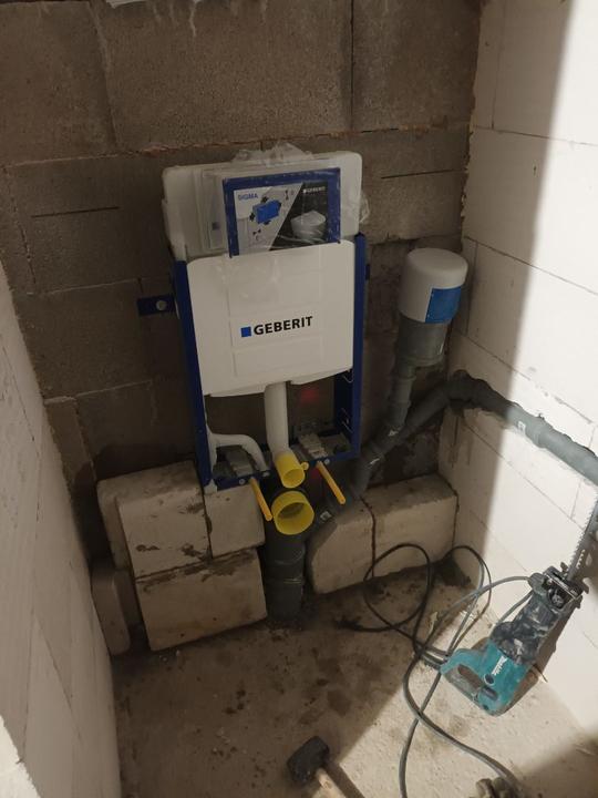

@fero1821 my máme sigma inštalačný modul a aj všetci naokolo si dávali ten. A keď pozerám fotky, tak jeden záchod je kotvený do betónu a poter končí kúsok pred nožičkami (nie je to zaliate, dalo sa s tým hýbať keby bolo ešte treba a tade sa viedli aj potrubia atď) a druhý je asi na potere (nie je dobrá foto). Takže aj aj sa spravilo. A teda ten jeden záchod sa využíval hneď, čiže ten sa občas aj demontoval na nevyhnutný čas.

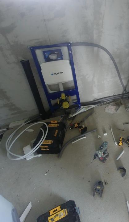

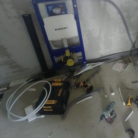

@fero1821 ja to mam tak urobene (zaliate do poteru) duofix a bez problemov. Len som nemal vysoko poter takze mi to vyslo ltt na original nozicky. Ale viem ze vodar pri montazi sa pytal ako vysoko pojde podlaha aby pripadne pouzil tie predlzene.
