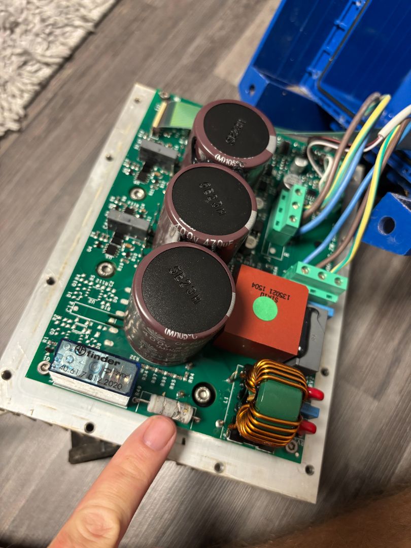

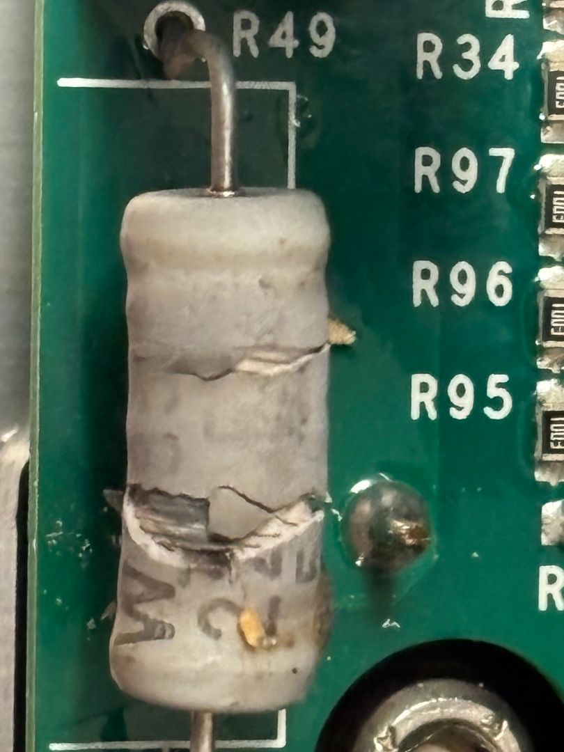

@gashtaan Dostal si sa prosím k nejakému otvorenému IMMP1.1? Na mojom odišiel tento rezistor a zháňam niekoho ochotného, kto by mi na svojom odčítal jeho hodnotu. Ak ešte potrebuješ foto mikrokontrolera, daj vedieť.

@dutchman nie je problem, je to 220Ω/5W. Tento rezistor je normalne v zabere len prvych par ms pre obmedzenie prudovej spicky na pociatocne nabitie kondenzatorov - nasledne je preklenuty tym rele, ktore riadi software. Ak ten rezistor skoncil takto, urcite to nebude jedina zavada. Mikrokontroler uz viem aky tam je, ale ak mi pozries aku tam mas verziu software, budem vdacny :) Na tejto verzii dosky to bude zrejme SW4.x, niekde na doske alebo zvonku je tam nalepena nalepka, kde je to uvedene.

@gashtaan Dakujem! Menič má cca 12 rokov, skontrolujem ešte kondenzátory a uvidíme, či sa bude dať opraviť. Ako u viacerých, aj v mojom bola skondenzovaná vlhkosť. Večer pozriem verziu SW. Tento menič sa mi nikdy nepodarilo korektne nastaviť, vždy išiel štýlom "plyn/brzda", čerpadlo išlo najskôr na max výkon, potom ubralo na minimálne otáčky a tak stále dokola. Ak ho neopravím, premýšľam, že ho vymením za menič s meraním prietoku, máte niekto skúsenosti so SIRIO UNIVERSAL?

@dutchman ak sa tomu rozumies, mozes pozriet do schem, ktore som nakreslil po reverzovani tychto menicov: https://github.com/gashtaan/archimede... Prave tu reviziu, ktoru mas ty som po hardwarovej stranke nereverzoval, ale je to nieco medzi tymi dvoma, ktore som tam pridal. Odmeraj, ci tam nie je skrat medzi UMOTOR a GND (kondenzatory, IGBT). Ak to bolo zavlhnute, mozes mat stastie a odniesol si to len ten odpor, lebo len nezoplo rele.
