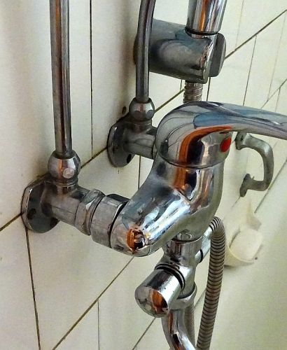

Chcem namontovať batériu do kúpeľne . Ak nechcem sekať obkladačky tak Atria .sk ponúka Univerzálny držiak nástenok. Primontuje sa na stenu , na to sa namontujú Skrutkované nástenky a k nim PEX hadica. Držiak je asi len pozinkovaný a nástenky asi tiež. Bolo by to vhodné do kúpeľne? Má to niekto ? Podobný držiak by sa dal vyrobiť z hliníku alebo z nereze ale čo nástenky .

@sousedekovci89 Iba štyri kachličky by som musel vyhodiť. Ale našiel som v Hornbachu chromovanú nástenku , tak to asi urobím priamo na stenu , je to len 0,5 m od ohrievača a dám nerezovú hadicu. To by mohlo byť.
@jean2 to by šlo, keď tú hadicu pekne esteticky naohýbaš môže to aj celkom solídne vyzerať 🙂
@sousedekovci89 Z batérie ku sprche je tiež hadica a je to estetické. Na batérii sú rozostupy potrubia 100mm a 150mm , aké je lepšie zvoliť vzhľadom na budúcnosť , aký je trend?

@sousedekovci89 Takto to má byť hotové.
