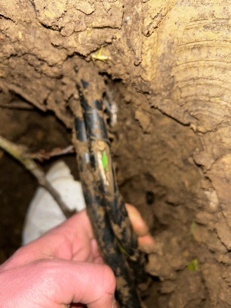

Zdravim chcem sa informovat ci nahodou nebude mi skratovat kabel ak som presekol teochu ochranny plast.
Ja som stiahol izoláciu z dvoch fáz opravene. Dva roky to fungovalo. Potom sa menil celý kabel

@miky27 Nie, že to takto zasýpeš do zeme! Poriadne vyčistiť a sú na to rôzne sady na zalievanie el. káblov... Ja by som si s tým ale veľmi nelámal hlavu a: 1. poriadne zaizoloval niekoľkými vrstvami s izoláčnou páskou 2. potom urobil vaničku z plastovej fľaše navliekol na kábel a celé zaizolované, opáskované miesto zalial do asfaltu, bituménu, alebo silikónu, príp. do nejakej inej, ZARUČENE izolačnej a trvácej hmoty. Takto oprav každý kábel sólo. (a zmeň názov príspevku, lebo nevychodniari nepochopia, čo znamená slovo "čuchnutý") 🤣🤣🤣

@miky27 Na fotke sú dva káble. Ako prívod do domu mi prídu tenké. Ale nič to nemení na veci, že si máš zavolať elektrikára, nech ti to dá do poriadku. 100% riešenie je zipsová zmršťovačka (s lepidlom), ostatné sú iba pokusy o dočasné riešenie, alebo predražená záležitosť.
Prd vidno. Privod do domu asi sotva. Do zeme patri riadna spojka.

@miky27 pokiaľ nie sú poškodené izolácie na vnútorných žilách a problém a týka iba vonkajšej izolácie, kúp si samovulkanizačnú gumovú pásku. Tým obtoč riadne naširoko poškodenú časť a pokojne to môžeš zasypať. Je presne k tomu účelu vyrobená. NIč viac netreba s tým káblom robiť. Pokiaľ je poškodená aj vnútorná izolácia, tak bude nutné ten kábel viac otvoriť, poškodenú žilu samostatne zaizolovať spomínanou páskou, následne obaliť všetky žily tou gumovou páskou. Spojku netreba, tá páska izoluje lepšie, ako zalievané spojky. Tá páska sa obtáča natiahnutá, aby sa po obtočení zmrštila, takže z nej musíš dať dolu takú ochrannú fóliu pred natočením.. Je nerozoberateľná. Raz zatočíš, už neodtočíš.. Dá sa iba odrezať, ale rozlepiť už nie.

@zicher Si ma predbehol,tá samovulkanizačná páska je skutočne super....

@miky27 odfot to poriadne
Ak je to biele surova guma a zeleny nema poskodenu izolaciu staci ocistit a zatocit samovulkanizacnou. Treba ju pri tom natahovat...
