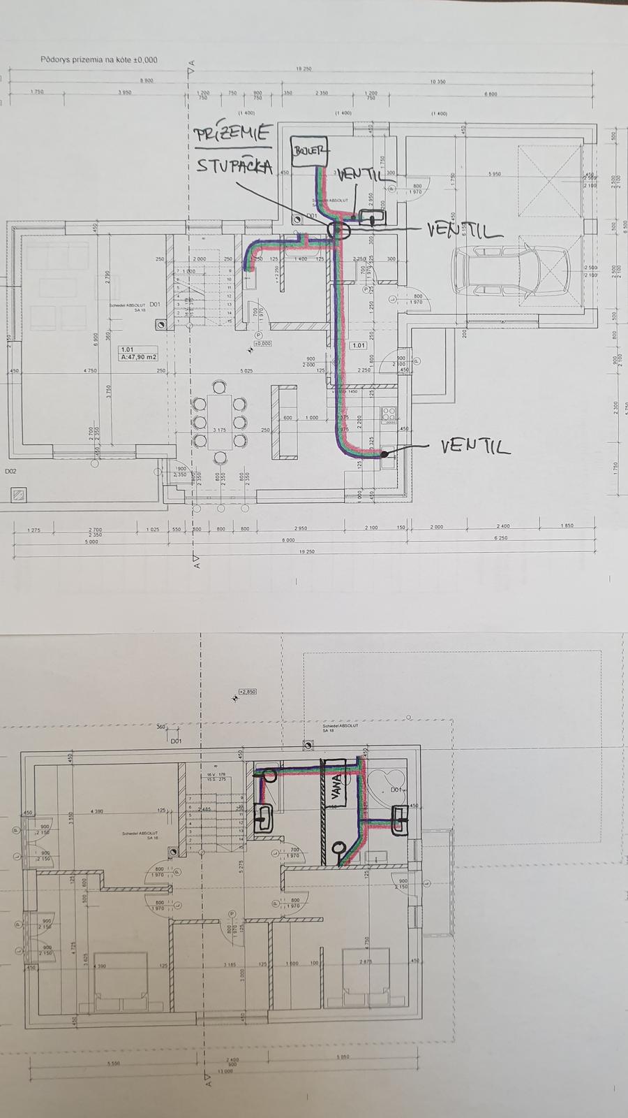

Zdravím po roku. Naštudoval som si fotky zo stavby ako boli naťahané rozvody vody. Zakreslil som to do pôdorysu. Napadlo mi, že vo vyznačených miestach by som otvoril stenu a nakrútil tam ventil, ktorým by som zastavil cirkulačnú vetvu. Tým pádom viem zastaviť cirkulačku do kuchyňe, umývadlo v technickej a stupačku na poschodie do kúpeľní. Takto by som aspoň časť potrubia vyradil zo samotiaže. Akurát sa ešte obávam, že to nevyrieši problém úplne a voda medzi ostatnými batériami bude prúdiť naďalej pri odpúštani teplej vody. Uvažujem správne? Ďakujem
