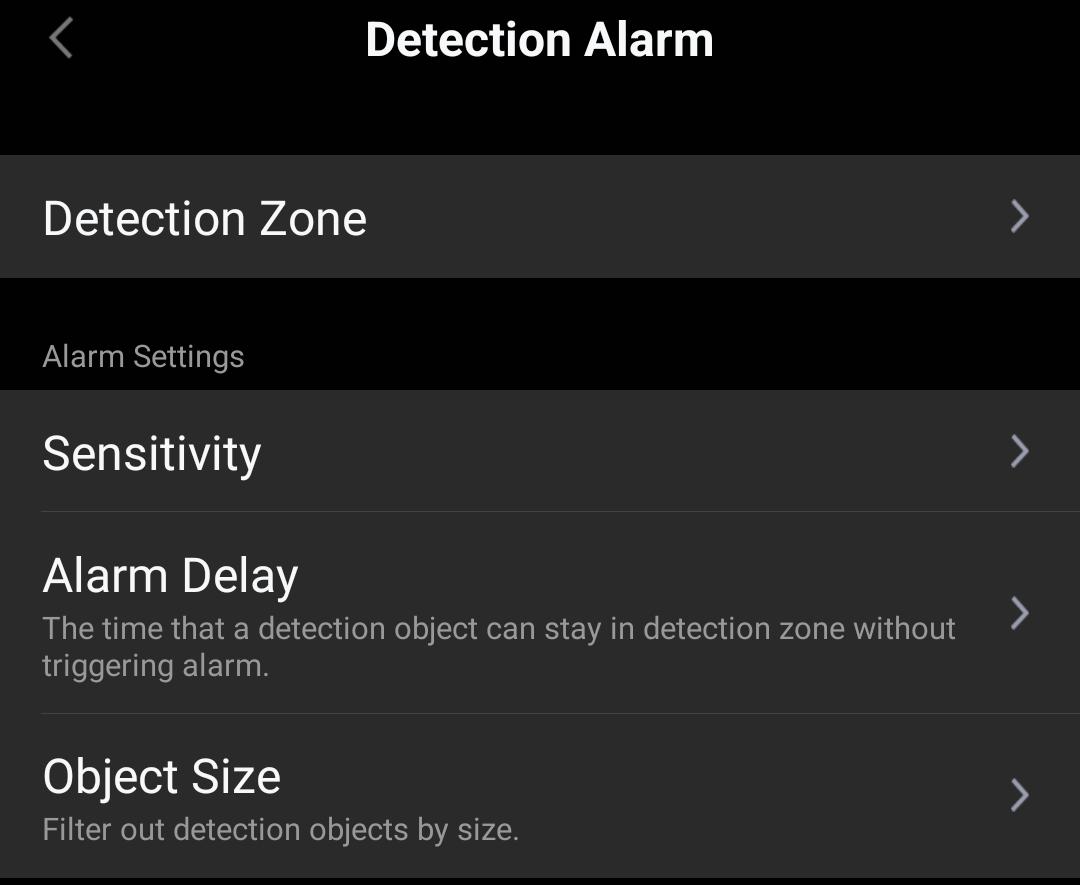

@alanec s týmito kamerami nemám skúsenosti, ale iná značka má možnosť nastaviť si aj veľkosť objektu a zotrvanie v poli. Tým sa eliminuje napríklad malé zviera čo prebehne, alebo keď prejde auto a napríklad prejazd trvá 2 sekundu, tak sa nastaví 2a viac sekundy a už ho neberie do úvahy. Takéto niečo to nemá?
@marsdm skusam vsetko mozne ale zatial som nieco take nenasiel🤔
@alanec alebo aspoň senzitivita keby sa dá nastaviť. Mám skúsenosti s dvomi značkami čo patria medzi lacnejšie a je tam aspoň to.

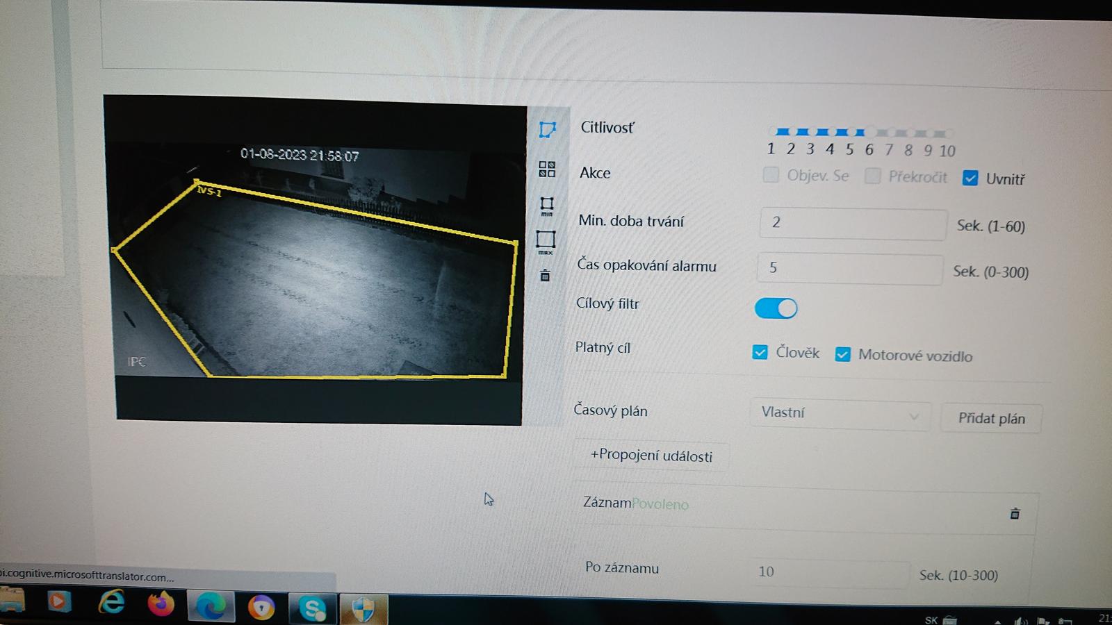

@alanec jak že čo s tým? Čítať vieš? Chceš radu a ešte si aj aroganty.... Detekcia zotrvania osoby v poli vieš čo je? Stačí si tie typy detekcie správne nakombinovať a bude to robiť to, čo chceš a nerobiť, to čo nechceš? Keď nám to funguje a tebe nie, tak problém bude niekde u teba, pravdepodobne medzi klávesnicou a stoličkou....
@megdesign neviem co je na tom arogantne ked sa opytam co stym. Detekcia postavania, podla mna zareaguje ked niekto bude nejaky cas v monitorovanom uzemi. A ked len prejde tak co, hi nezachyti? Preto sa pytam co s tym, neviem co je na tom arogantne.

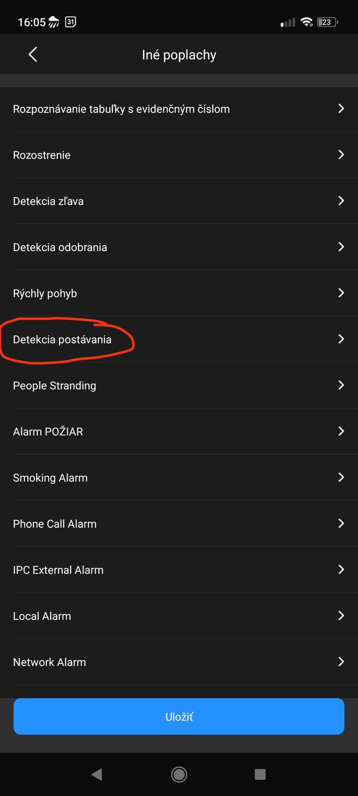

@alanec no, tie detekcie sa dajú kombinovat. Human detection napríklad s postavanim.... rozklikni si tie "Iné alarmy" a tam si to nakonfiguruj.
@megdesign neviem asi nieco robim zle, ale neviem co. Mam to nastavene a nejde to.🤔😬

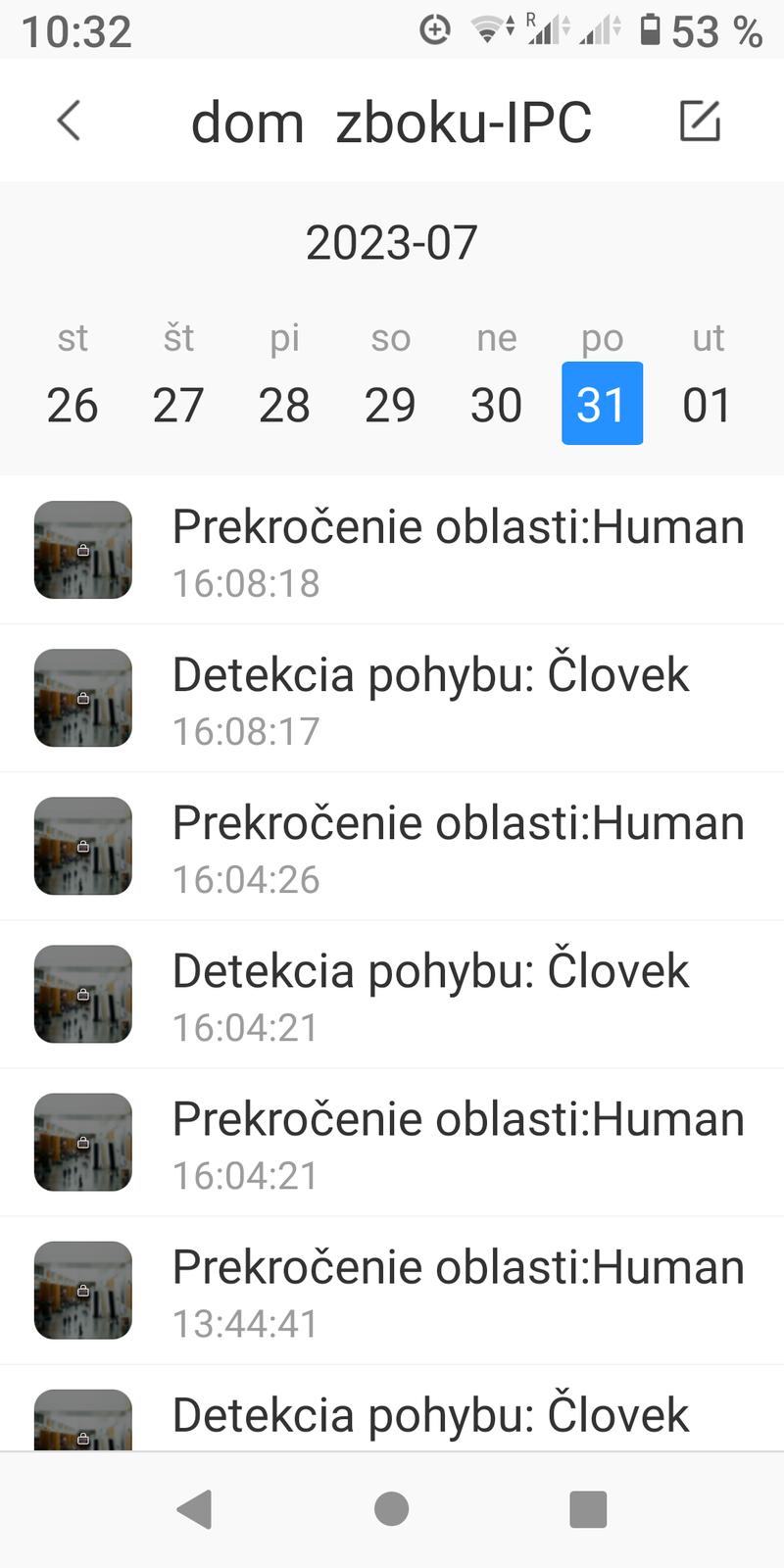

@alanec Tak zda sa ze byto mohlo byt dobre😊vnoci ziadny zaznam much. Len ked som to skusal ta citlivost je slabsia v tych tmavsich miestach ma to nezachyti musel som vojst do tej svetlej oblasti aby ma to hlasilo ako poplach, citlivost nastavena na plno.
Zachyti vam to v human kazdy pohyb osoby?Lebo mne to ide tak na 80-90%, detekovanie pohybu.

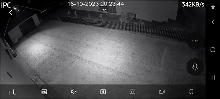

@alanec áno. A máš na tých kamerách evidentne slabý IR prísvit...
@megdesign ano, prisvit je slabsi v noci to detekuje iba v najviac osvetlenej casti kraje nechyti, planujem dokupit. Ale aj cez den sa stane zenezachyti kazdy pohyb osoby.
@megdesign druha bere aj v noci lepsie tam je ten prisvit na mensej ploche a blizsie

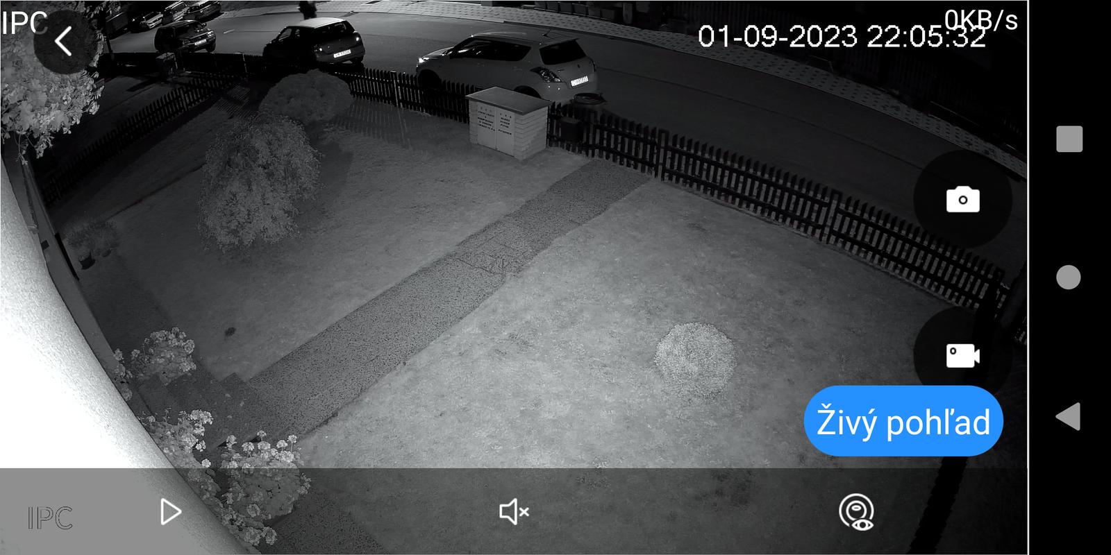

Z mojich skusenosti je detekcia cloveka/auta uspesna tak na 98% 😄 Ale vyzaduje si poriadny prisvit, bud externy IR alebo ked to v danom mieste nevadi, tak normalny reflektor. Ina moznost je nefiltrovat cloveka/auto ale objekt vseobecne aj za cenu toho, ze alarm vygeneruje v noci macka. To je uz otazne, ako velmi to vadi a kolko zveri sa tam pohybuje. Samozrejme, ak tam mas na volno psa, tak sa to neda pouzit. Tu kameru na poslednej fotke nemas dobre nastavenu. Ta stena tam nema byt, pretoze vytvara silny kontrast prisvitu. To je ako keby Ti v noci niekto baterkou zasvietil do tvare na 2m a za nim 10m je clovek pod poulicnym osvetlenim a ty chces vediet, akej farby ma kabat... Spravne treba kameru otocit proti smeru hodinovych ruciciek asi tak o 30° aby tam ta stena nebola. Ziskas podstatne vyssiu citlivost v noci.
@kejsix hmm ono ta stena je aj na druhej kamere, chcel som aby ten prisvit bol cca v strede, ked podam kameru vznikne pri dome viac tmavsieho miesta a tym nizsia citlivost, ale vyskusam.Nefitrovat clovek auto v human? Ci v SMD?

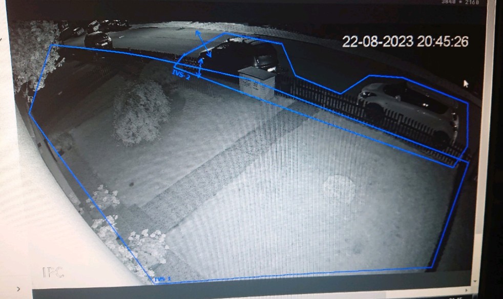

@alanec ako mas osetrene nahrávanie resp. nenahravanie ulice?
@cukrik25 mam to vyciarane, ktora oblast sa ma strazit.
@cukrik25
@cukrik25 Srafovanie sa da nastavit samozrejme. Ale tipujem, ze nijako.
@alanec Ked ju pootocis, tak ju ani nebudes musiet velmi posuvat.

@kejsix ahoj,pridal som dalsi prisvit,no citlivost na pohyb sa nijak nezlepsila🤔,moze vadit protisvetlo toho prisvitu?
