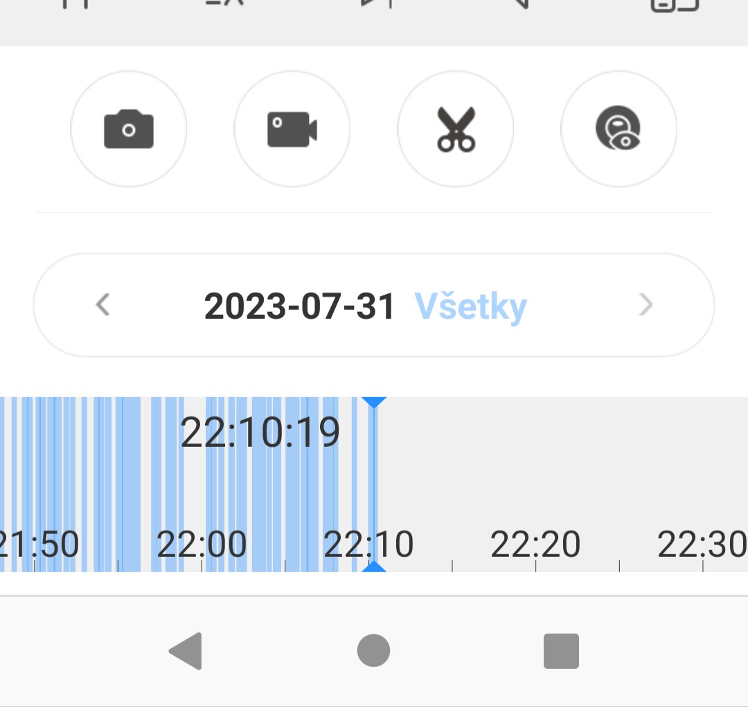

Super. Ako mate poriesene detekovanie falosnych poplachov v noci pri prisvite od much? Robi mi skoro neprtzity zaznam, pre pohyb cize much, aj ked spravy ako poplach nedostavam. Cez den to ide dobre.
@alanec mám zapnuté iba SMD https://dahuawiki.com/SMD/Smart_Motio... a v praxi to funguje veľmi fajn. Minimum falošných detekciií (a to mám záznam 24/7, SMD posiela notifikácie).
@lrdk skusil som dat len SMD, ale je to to iste stale nahrava muchy. Notifikacie neposiela.

@megdesign notifikacie mi nechodia len mi bezi zaznam skoro stale, kazda mucha, dazd,....
@alanec aký záznam? V appke DMSS? Záznam ti môže bežať tak v NVR.... Aj mne beží záznam stále. Ak zaznamená pohyb, daná čast záznamu je vysvietená na žlto...
@megdesign nemam NVR na kartu. Ano v DMSS. No ale je to zbytocne, nahravat muchy zbytocne zahlcuje kartu.

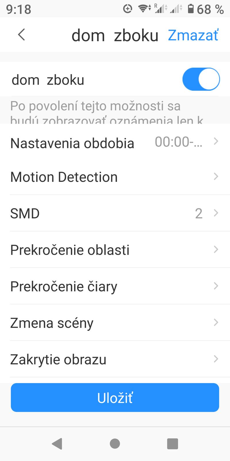

@alanec Ten model podporuje tripwire, intrusion aj human/vehicle detection. Tam je riesenie Tvojho problemu. Motion detection úplne zrušiť.
@kejsix vypol som to, problem sa nevyriesil
@kejsix bude to asi s tym prisvitom, ked ho vypnem zaznam nejde, no len stratim asi detekciu pohybu. Neda sa to nejako vypnut, alebo nastavit ze by to nezachytavalo tie muchy a to vsetko lebo tam sa to vnoci len tak kruti asi to bere aj rosu a vsetko
Ty stále točíš okolo MD ... Prihlás sa do kamery z počítača a nastav si tripwire úsečky a vypni MD... Mám tak veľa kamier vonku a funguje to veľmi dobre.
Dokonca aj v tej apke je prekročenie čiary, ale tadiaľ somto nikdy nenastavoval...
