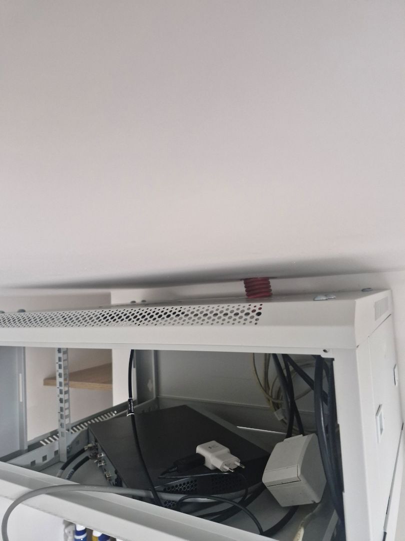

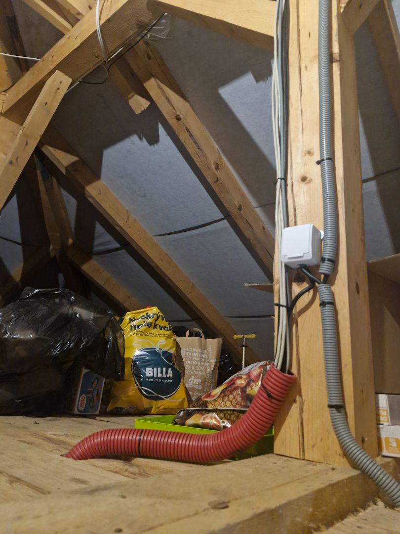

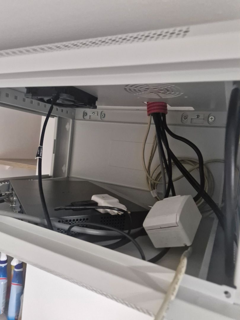

Nazov zrejme chaoticky. Mam takto (mozno zle ale uz to tak je) spravene zvedene kable z povale do technickej do skrinky. Zraza sa tam teplota a teda mi tam po tych kabloch ide do skrinky voda.Poradte ako zaizolovat hore nad tou rurou tie kable a cim?
Utesniť tú rúru s káblami - zráža sa preto, že ide odspodu vlhký vzduch a príde do chladnejšieho priestoru.

@starysomar na povale je zima ako vonku a v tej skrinke je teplo.A ako by som to ustesnil??a skor na povale nie?

@peto222 je na to hmota, utesnuj dole, inak pojde stale teply vlhky vzduch az po hornu zatku a si tam kde si bol

@peto222 Ja som mal podobný problém s rúrou na televíznu anténu. Tiež to je dutá rúra a ide z povale až nad strechnu. V strede rúry idú dnu káble. Kým to bolo otvorené, tak tiež prúdil hore teplý vzduch a v rúre sa zrážal a voda stekala na povalu. Rúru som naspodku zaizoloval trochou PUR peny. Tá pekne utesnila okolo káblov priestor a vzduch už neprenikal hore.

@peto222 v zahranici sme pouzivali nieco podobne https://www.bcg-eshop.sk/products/med... Zoberies patricne mnozstvo, rozhnacas rukami, pekne zmakne, natlacis kam potrebujes a nehas tak
To sú problémy... čo máš po ruke. Zober deťom plastelínu a napchaj dnu, poprípade omotaj izolačkou ak máš na to miesto. Utesnil by som to aj hore, aby tam nechodili chrobáky a iná háveď. Čokoľvek čo máš po ruke, fantázii sa medze nekladú.
A nemusi sa rozmyslat ako tym v pripade pohnut, nestuhne ako pena.
