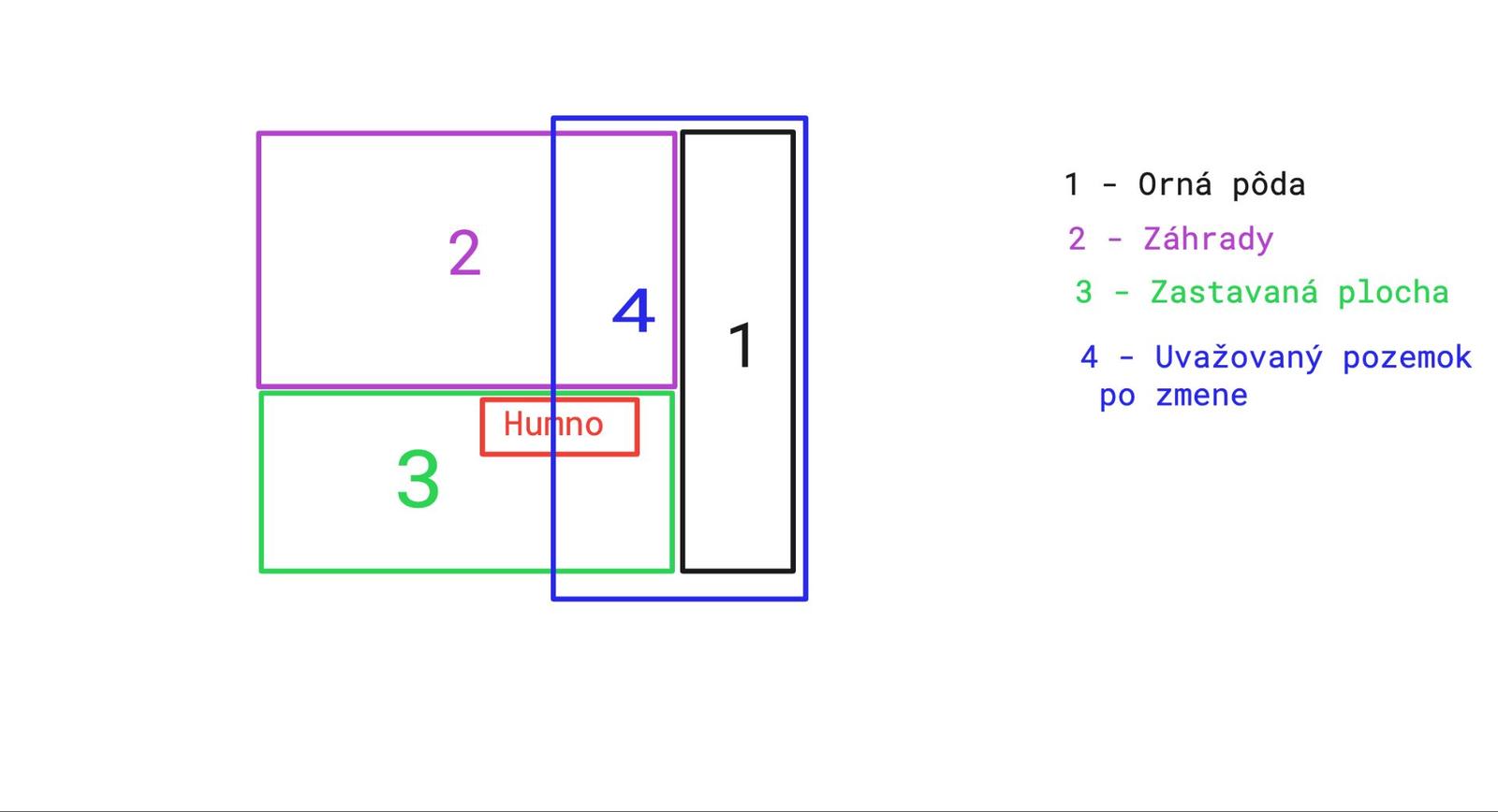

Ahojte, máme rodinný pozemok rozdelený na viacero parciel. Všetky parcely sú v intraviláne obce. Máme predstavu o vytvorenie novej parcely. Na obrázku znázornená číslom 4. Jeden pozemok (1) je vedený ako orná pôda. Na jeho časti by bola časť RD teda ju musíme čiastočne vyňať z fondu. Ostatné parcely je nutné zamerať a vytvoriť nový gemeoetrický plán. Je možné myslíte rozdelenie aj cez stred hospodárskej budovy? Aký je prosím postup pre tieto úkony pokiaľ by sme čo najviac chceli časovo ušetriť pracovníkov na katastri a viaceré ukony vykonať spoločne. Jednalo by sa o : 1.Prevod vlastníckeho práva (darovanie). 2.Rozdelenie parcely 1 a vynatie z fondu . 3. Zlúčenie darovanej časti 1 s parcelou 2 a 3. Ďakujem za rady
nepotrebujete nič zlučovať a deliť, potrebujete vysporiadať vlastníctvo dedením darovaním alebo kúpou. Ak je majiteľov viac , tak to bude zložitejšie, ale pre stavbu tam stačí súhlas majiteľa a nájom.

@jan45 Nechcem ale celu parcelu ale rozdelit ich na časť ako je znázornené na bode 4. Teda z každej parcely zobrať malú časť a vytvoriť inú vačšiu parcelu. Majitel je len jeden, tam by sme to vysporiadali darovaním :)

@kubko308 tam je aj problém s plochou, ale nepoužívate pojmy štandardne, zavolajte geodeta, vysvetlite čo potrebujete a ten to urobí.
