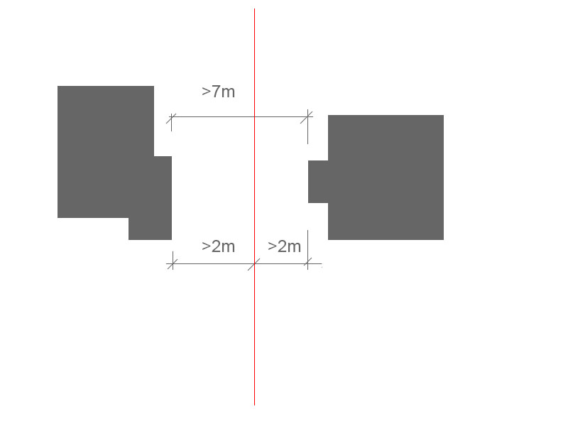

@tinkan21 podstatne su 2 vzdialenosti: - vzdialenost domu od spolocnej hranice pozemku (min 2m) - vzdielenost domu od susedneho domu (min 7m, v pripade, ze ani na jednom dome nie su okna z obytnych miestnosti, moze sa ist na 4m, v takomto pripade sa da dom postavit aj na spolocnej hranici pozemkov, za dodrzania podmienky, ze neobmedzite suseda vo vyuzivani jeho pozemku, co v principe znamena, ze s tym musi suhlasit) ako sa meraju vzdialenosti mate popisane vyssie, vo vyhlaske, ludovo povedane - najkratsia vzdialenost medzi vasim domom a hranicou vasich pozemkov a najkratsia vzdielenost medzi vasim domom a susedovym domom
@sgi320 lepsie sa to uz asi nedalo vysvetlit! Presne ako napisal, nemeria sa to od okna po hranicu pozemku :D

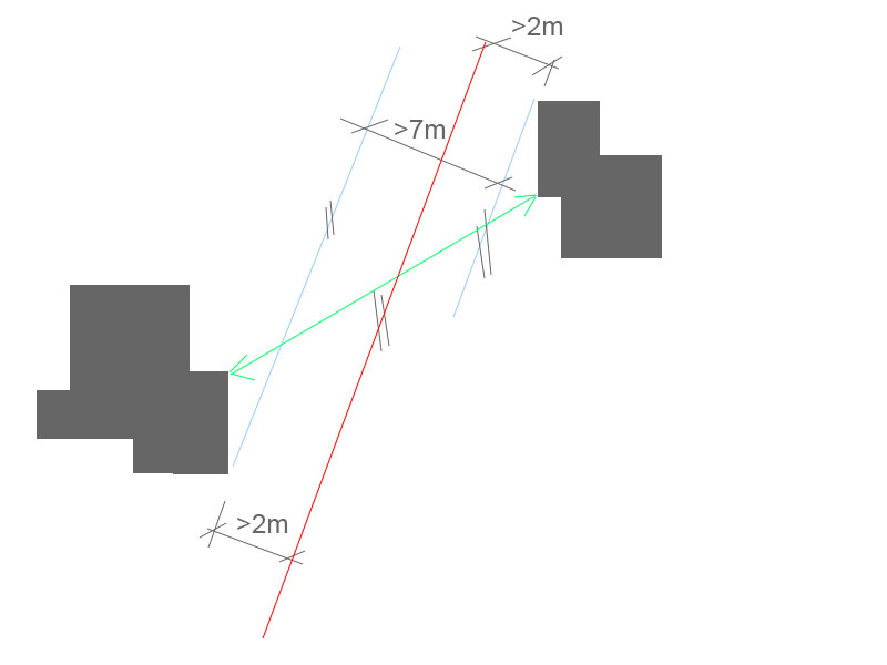

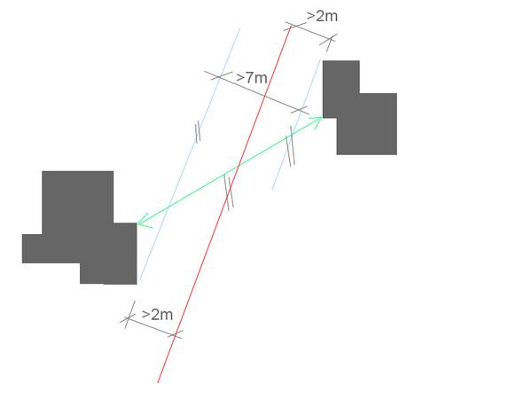

este dam predsa len aj narychlo nakresleny obrazok, resp. dva povodna otazka sa asi tykala konkretne tohto problemu, ze ci sa vzdialenost medzi domami meria ako najkratsia vzdialenost medzi rovnobeznym priemetom najblizsej plochy stien k hranici pozemku alebo ako prosta najkratsia vzdialenost medzi domami, priznam sa, ze tu som si nie celkom isty, ale mam za to, ze tak, ako som to nakreslil by to malo platit, cize tie modre ciary urcuju vzajomnu vzdialenost ;-) aj ked viem, ze mnohym sa to bude zdat zvlastne, ale logika mi hovori, ze to bude takto
a ze SU bude za vzdialenost medzi domami povazovat obr. c. 2 a nie "zelenu" vzdialenost na obr. nizsie
@sgi320 Ten druhý obrázok nebude dobre lebo tú vzdialenosť 7m meriaš k ničomu. Veď je tam jasne pýsané AK rodinné domy vytvárajú medzi sebou voľný priestor.
