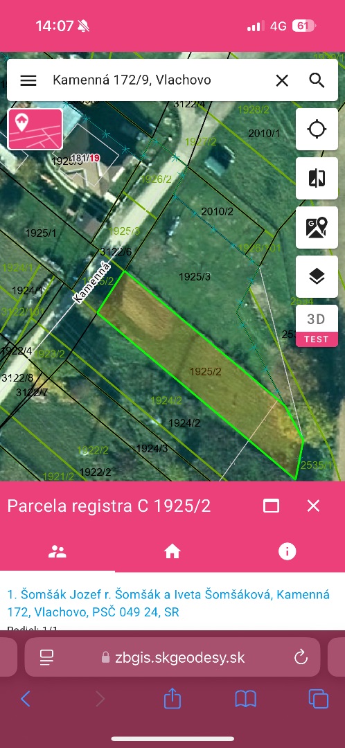

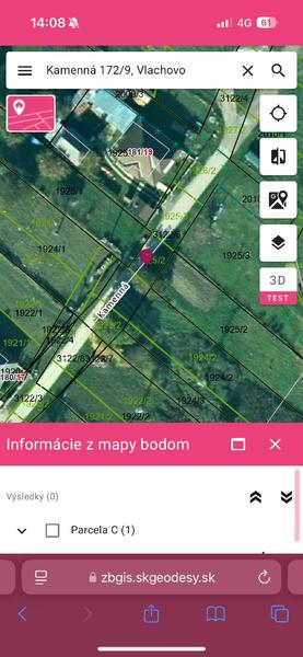

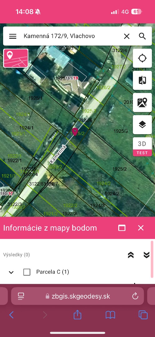

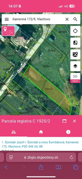

Dobrý deň prajem chcel by som sa poradit vlastním pozemok na ktorom by som chcel stavat pozemok je vedený ako zahrada . Pred zahradou je ulica ktorú obec robila len že na katastri su pred pozemkom parcely E ktore niesu vysporiadané jedna sa o parcelu ktora ma rozlohu 25 m2 a má 10 vlastnikov a stavebny urad mi nedá povolenie bez toho aby som mal pristupovú cestu pričom pristupová je ale patri to asi 20 ludom prikladam aj fotky ako to vyzerá a poprípade poradit čo dalej či tých 20 ludi musim vyhladat a podpisat papier alebo či to mam dat na obec .

@michalsomi Jednoducho z verejnej komunikácie nemáš prístup na svoj pozemok, preto ti stav. úrad nepovolí tam stavať. Msuíš buď vysporiadať vlastníctvo toho pozemku, cez ktorý by si chodil na svoj pozemok, t.j. odkúpiť ho od tých vlastníkov, alebo mať od nich súhlas na právo prechodu a prejazdu na tvoj pozemok. Skú nájsť čo najviac ľudí z listu vlastníctva a odkúpiť ich podiel.

@michalsomi Tak, ako Ti radí aj @chrobak7 . Odkúp si aspoň jeden podiel, lepšie však je, ak ich máš viac (ideálne, väčšinu), avšák stačí aj jeden,... a parcela nech zostane naďalej v E-čku, toto teraz nerieš.

@michalsomi u nas v obciach je to bezne, ze vlastne parcelu, kde su akoze ,,rigoly" vedla cesty takto vlastni aj 50 vlastnikov Je to na dlhe lakte toto, prero stavebny urad u nas, proste vydava povolenie na stavbu, lebo to by nepostavil nikto nikdy, chodte sa opytat na obec, pripadne stavebny urad
Mňa by zaujímalo, či im nevadí, že tie iné domy tam stojace môžu prechádzať po pozemkoch v pohode ale Vám to dať nechcú. Samozrejme správne to je tak, že budete musieť urobiť mať vecné bremeno po tom pozemku alebo to odkúpiť. Záleží na konkrétnom stavebnom úrade, sú aj také kde sa tvária, že sú slepí a sú aj také, kde musíš mať všetko tip top, aby si dostal stavebko.
