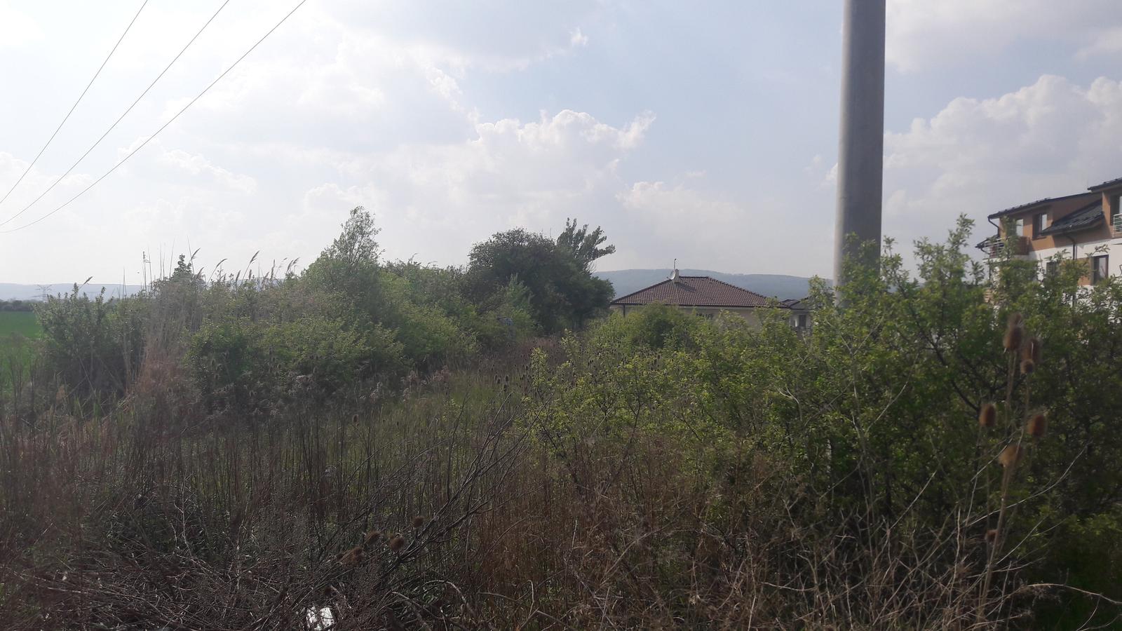

Zdravim. Chceli by sme co najskor zacat stavat ale mame dost zarasteny pozemok v podstate burinou a nejakymi krikmi ( asi dive ruze alebo co ) a je toho celkom dost. Problem je v tom ze by sme potrebovali skoro cely pozemok 6.5 ara zdvihnut asi o 30 cm. Povodne som myslel ze by sme mohli zhrnut nejakych 20 cm a tym sa zbavit vsetkej tej buriny a potom naviezt zem a stavat. Ale potom mi napadlo ze to nebude vobec sadnute ta zem a mohla by casom klesnut. Alebo to bude robit problemy pri zakladoch. Ako sa to zvykne robit? Nejako sa to valcuje alebo sa to cele robi uuuuuuppne inak? Este mi napadlo ze to nechat tak aspon tam kde sa budu robit zaklady a dat zaklady o jednu radu DT vyssie a potom by sa navazalo len okolo domu allebo tak nejako :) Prikladam aj foto buriny :) Dakujem za info a rady

ten porast si daj vymlatit lesnou frezou, alebo vyrezat a nastiepkovat, hodit na kopu na konci pozemku. Ked dostaviate, tak sa vam kvalitny kompost zide. A ked to bude odlesnene, tak objednat hunku na stiaknutie ornice (ta sa tiez zide, a ked postoji nejaky rok, nebude sama burina, obzvlast ak ju zakryjete ciernou foliou). A po skryvke ornice sa s projektantom dohodnut co dalej aby si dostal stavbu na pozadovanu nulovu vysku.

Náš pozemok bol v podobnom stave. Nabehli sme so sekerami, rylom, krovinorezom a pílou a za 4 dni to mali 3 ludia vyklčované, aj s vykopanými korenmi velkých kríkov. Základy dvihni DT-čkami podla lavičiek, zeminu zo základov si daj navozit na kopu a do základov zožen napr. starú škidlu. Pozemok dorovnávaj do požadovanej výšky na koniec.
