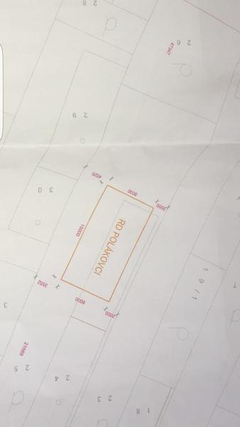

Takze tu je situacia osadenia domu 19/1 a 30 su uz priestory za domami susedov takze nas dom vobec nebude zarovno s domami mojich susedov
