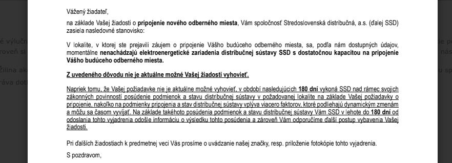

Ahojte, obraciame sa na vás s otázkou ohľadom pripojenia nového odberného miesta k elektrine (žiadost typu A01 cez SSD – Stredoslovenská distribučná). Podali sme žiadosť o nové pripojenie s kompletnou dokumentáciou vrátane situačného výkresu a zmluvy. Dostali sme však odpoveď, že: „V lokalite sa momentálne nenachádzajú elektroenergetické zariadenia s dostatočnou kapacitou na pripojenie a nie je aktuálne možné žiadosti vyhovieť. SSD však do 180 dní vykoná posúdenie stavu distribučnej sústavy a zašle výsledok s odporúčaním ďalšieho postupu.“ Máte niekto skúsenosť s podobnou odpoveďou? Ako ste následne postupovali? Má zmysel v tomto období (180 dní) niečo podniknúť — napr. kontaktovať SSD, susedov alebo obec? Pripravujeme pozemok na stavbu a radi by sme vedeli, čo nás môže čakať. Vďaka za každú radu alebo zdieľanú skúsenosť!
ssd by som asi neotravoval kazde dva tyzdne, ale po 2–3 mesiacoch im kludne napis, ze ci je nejaky posun. kazdopadne, zatial sa pripravte na vsetko ostatne (projekt, pozemok, voda, stavebko...), aby ste potom mohli hned pokracovat, ked to schvalia. drzim palce, viem, aka je to otrava.
Môže vás čakať zamietavé stanovisko aj po 180 dňoch a potom spravíte čo? Budete žiť v dome bez prípojky s centrálou na dvore? Vydá vám stavebný úrad povolenie bez elektrickej prípojky? Dosť pochybujem. Robiť prípravy na stavbu s neistým výsledkom ohľadom prípojky...

@kubko308 treba zvážiť či nie je dostupný alternatívny bod napojenia aj za cenu vyšších nákladom na realizáciu prípojky.

Kamos to mal podobne..nakoniec si museli spolu s dalsimi na "ulici" dat naprojektovat trafak a si ho aj postavit...a odovzdat ssd

@kubko308 podali sme ziadost o zriadenie dočasnej prípojky, aby nám vydali stavebné povolenie, a to nám už schválili Medzitým sme dom postavili a oni rozširili sieť
