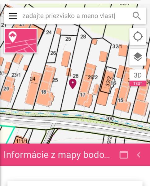

Je isté že povolia tých 8m ? Boli ste na stavebnom úrade ? Ak je to rovina veľa okien bude priamo na susedov, nebudú žiadať potom 3m odstup stavby ? Ak je to vo svahu na terasy je orientácia na svetové strany v poriadku ? Bude dosť priestoru pred domom ? Skúste dať snímku z katastra s hrubým odhadom výšok . Je tá cena pozemku taká výhodná alebo je to v takej lokalite, také výhľady a pod. ? Určite má svokor určitú pravdu, vždy tam ten problém so šírkou bude aj pri užívaní.

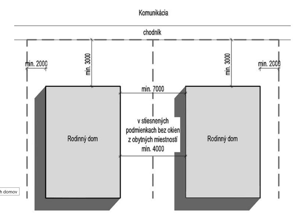

No ak nebudeš mať okná na ani jednej strane tak možno Ti to tam povolia... Pred tým než kúpiš pozemok, tak sa informuj na stavenom úrade : - či je obmedzenie pre výšku stavby, sklon strechy - či je obmedzenie pre max. zastavanú plochu - či je zahrnutý pozemok v územnom pláne pre výstavbu rodinných domov Netreba zabúdať na to, že podľa stavebného zákona treba mať na pozemku ešte miesto pre 3 parkovacie miesta ak neplánujete garáž... Tie sa musia tiež niekde zmestiť
