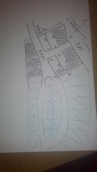

Dobrý deň, poprosila by som o radu, názor, ktorý pozemok z týchto štyroch by ste si vybrali. Všetky sú totožné 450 m2. Nám sa najviac pozdáva pozemok č. 4, len tie svetové strany sa mi nepozdávajú, vstup z juhu. Ale plus je, že za nami je už len záhrada a nič sa stavať nebude. Akurát firma tam vykopala rigol pre odtekanie vody z lesa. Sused v slepej ulici nad má jednopodlažný dom. Ešte aj číslo 2 je fajn, vstup so severu, len sa bojím čo postaví sused za, keďže pozemok je úzky, či by netienil na záhradu. Dom by sme chceli posunúť od cesty 6m a vzadu záhrada, mal by to byť bungalov cca 9x13. Cesta okolo nie je veľmi frekventovaná, v podstate tam budú chodiť len tí čo bývajú . A čo hovoríte na pozemky 1 a 3 ? Absolútne sa nevieme rozhodnúť, všetko pekné rovinaté pozemky. Ďakujem za radu a názory.

@finis @marekrv @luck4 dakujem za odpovede. Ešte som v rychlosti nakreslila ako to bude ďalej vyzerat, ono tam ďalej bude viac než 50 domov, neviem si predstaviť, či a ako by to bolo rušivé, keby chodili popri pozemku c.1.

Hlavne si vypytajte UPI (uzemnoplanovacia info) aby ste vedeli miestne regulativy (odstupy,atd.). Inak urcite nie vstup z juhu. Juh by mal byt zahrada,obyvacka a pod. - slnko...
Brala by som 4. Vstup z juhu mame,nevidim problem :)
Pozemky su male, mas zistenu povolenu zastavanost? Tie vnutorne su fajn, ale budes obostavana,navyse ktovie ako to bude s osadenim 9m domu,ci to tam vojde co sa vzdialenosti tyka. Krajne zasa musis zvazovat plot aby ta odclonil od cesty.... Brala by som vnutorny 2, ale musela by som vediet co sa postavi naokolo a kam ma pusti ulicna ciara.
tazko posudit aka bude premavka, ale ja by som to riskla. Od zapadu pozemok zostane nezatieneny a to je pri takejto malej vymere podstatne. a o jedneho suseda menej :-)
@tinara23 tak ja by som brala 1 alebo 2 ale tak ako píše jojkolenka vypýtajte si územnoplánovaciu info tá vám dosť zaváži my sme tak neurobili a teraz máme jeden problém za druhým
Píšeš, že tam bude 50 domov - potom 1 a 3 by som nebral. Vedľa plota budete mať premávku ako na diaľnici. Je to križovatka, tam budú autá spomaľovať a rozbiehať sa, budú túrovať motory, budeš mať hluk a smrad. (preto sú tie zadné už predané a o tie predné nie je záujem) Záhrada je dobrá na juhu alebo na západe. My máme trávnik na západnej strane a vchod z južnej (pozri môj fotoblog). V prípade 4 by si musela mať dvor či trávnik na severnej strane. V zime tam budeš mať večný tieň. Nehovorím, že sa to nedá, ale ak máš na výber, tak radšej by som bral 2. Ale aj tam je riziko, že za záhradou niekto postaví 2 podlažný a zase máš tieň. Pri malých pozemkoch nemáš veľa možností.
podla mna cislo 4. Vstup z juhu a terasa na severe nemusi byt problem. Neviem, ako teplo je u vas v lete, ale u nas pri BA by sa na juznej terase sediet nedalo. Takisto vsetky juzne okna mame v lete za zaluziami. Terasu mame na sever a na rozdiel od susedov s juznymi terasami ju aj v lete vyuzivame, cez vikendy sa na nej da obedovat.... ale to zavisi od toho, ako teplo u vas je a ako chcete pozemok vyuzivat. Na juh je treba mat okna, tam moze byt problem so sukromim, ale to by u vas nemal byt, pri takej malej slepej ulici. Vzdy, ked Ti za domom este niekto nieco moze postavit, je to riziko. U nas tiez teraz jednemu postavil 3,5 metra od plota, smerom na juh, sused dom - poschodovu asi 15 metrov dlhu opachu, so ziadnymi oknami na severnej strane. Takze teraz ten chudak ma na juznej strane 3,5 metra od plota 7 metrov vysoku stenu susedovho domu, mizerny vyhlad a v zime tien....inak, je to vsetko v sulade s regulativmi a zakonom, nic nenarobi.
@atlaska povolená zastavanosť je max. 40% pri samostatných rodinných domoch, uličná čiara 3 metre, nejaké iné obmedzenia tam nie sú. Ono ja môžem kúpiť pozemok aj širší, kľudne mi dajú aj 16*30m, ten meter by asi pomohol :-| Ten vnútorný sa mi páči, len to je to, zadného suseda by som hádam zohnala a hádam by prezradil čo plánuje, nad sa už stavia a ten od cesty, toho by som sa bále, keďže nebude predaný a to by bolo západné slnko. Začínam sa nejak prikláňať k 1.
@chrobak7 ono aj tie zadné sú niektoré voľnú, ale majú dľžku 20 m a šírka nejakých 24 m, a z každej strany suseda, v tom strede medzi cestami. Tieto pozemky, ktoré sa mi páčia, boli určené najprv pre radovky, preto sa nepredali, až teraz, zámer firma zrušila, aspoň tak som počula. Ďakujem za názor.
všetkým ďakujem, začínam sa prikláňať k č. 1, no uvidíme, pôjdeme to ešte okuknúť ;-)

@atlaska ešte sa opytam na názor, len tak spekulujem, keby som zobrala pozemok c.3 a vyuzila to, že pozemok ma okolo z dvoch strán cestu a napr. vchod domu dala z cesty zo zapadu, z tej 30 m strany, od rigolu so severu spraviť miesto pre auto, vedľa dom 9x13 (dlsia strana na západ) a z juhu záhrada. takto by sme mali iba jedného suseda z východu. Je pravda, že by bola zahrada pri ceste, ale zase nikto by netienil.Ešte sa opytam ulicna ciara tri metre ako platí, keď je cesta, chodník a pozemok, od cesty, či od chodnika ? A ešte trošku vidím problém v sietach, keďže sú na začiatku pozemku z juhu.
