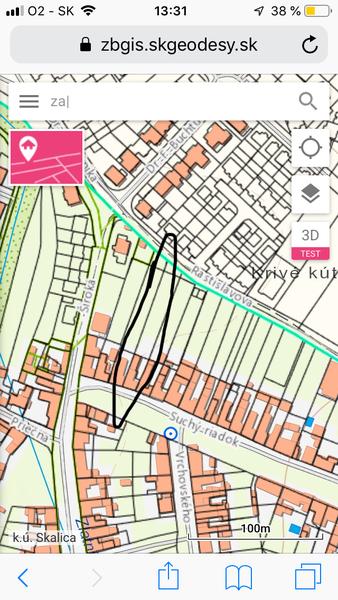

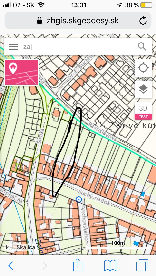

Prosim o radu, ci je pozemok vhodny.

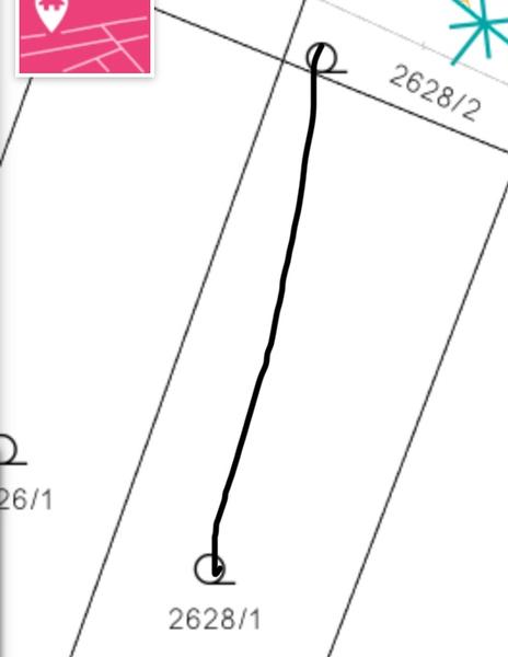

Pozemok má sirku 15m a je tam kanalizacia, ktora je iba pre 1 dom. My by sme sa napojili bud na nu, alebo priamo pod cestu. Na foto som zakruzkovala sachtu a kadial vedie. Co si myslite, oplati sa kupit takyto pozemok? Postavili by sme tam v pohode dom? Nevadi ta kanalizacia?

@taana Tak v prvom rade by to chcelo širší pohľad aby tam bolo vidieť aj nejaké okolie, potom keď plánujete stavať tak aj územno plánovaciu informáciu aby si vedela čo sa tam vlastne dá postaviť. A potom by bolo dobré vedieť niečo o tej kanalizácii čo ide stredom pozemku koho to je, na čo slúži, či je kvôli tomu na pozemku aj nejaké vecné bremeno, a samozrejme by bolo dobré vedieť ako je to tam s ostatnými sieťami.

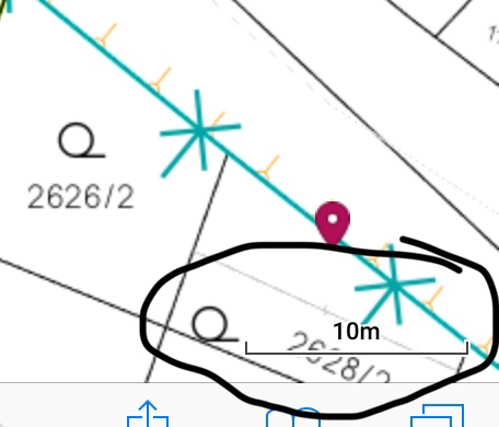

Spolocne spolky, certove volky. Ta kanalizacia niekomu patri? Ak ano, tak najlepsie je mat vsetko svoje. Ku nikomu sa nepripajat Potom su len problemy. Sirka pozemku je mala. Pri stavbe domu musis dodrzat zakonne odstupy z kazdej strany 2 metre od susednych parciel. Bud dokupit este susedne parcely aby bol pozemok sirsi alebo ti vyjde dom maximalne 11 metrov siroky.
@jakino majutel by som bola ja, vecne bremeno nieje ziadne @slavoslav kanalizacia je hned pod cestou, @martosko ostatne stiete su blizko, aj mestska kanalizacia, vecne bremeno nieje ziadne.
@ocino54 11m by mi stacilo, bol by na poschodi
@martosko
@martosko tu som ho vyznačila
Neviem ako iný, ale ja by som nechcel mať pod domom vedenú cudziu kanalizáciu, ku ktorej sa ani pripojiť nemôžem. Ak nie je vecné bremeno, tak tam nemá čo hľadať a môžeš ju odstrániť, či ak patrí obci tak nie? Zaujímavé :-p
@erik8989 kanalizacia by bola moja, nakolko patri k dumu z druhej strany, ktory by sme kupovali.
@taana Ok, ale to či to vadí alebo nie že bude pod vašim domom neviem, čo ak sa poškodí, vekom či inak, nikto sa k nej nedostane. Ale neviem sa k tomu vyjadriť odborne.
@taana No ešte by som zašiel na stavebný úrad pozrieť sa do územného plánu či je tam povolená nová výstavba a za akých podmienok. Určite by som počítal z nákladmi na preloženie jej kanalizácie čo tam je na okraj pozemku, radšej ako ju mať pod domom. Jejasné že časom sa tam môže začať stavať aj na okolitých pozemkoch a určite by som aspoň z jednej strany nešiel na minimálny odstup od hranice. V podstate ti tam vijde úzky a dlhý dom tak si treba dopredu popozerať nejaké projekty či by to bolo pre vás.
@martosko suhlasim s tym prelozenim kanalizacie je to dobry napad, bez toho by som do toho urcite nesiel, len myslim, ze tiez to lacna zalezitost nebude, ale tak to si musia oni zvazit, ci im to stoji za to
