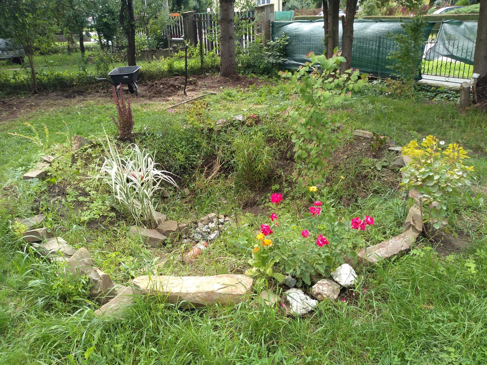

@zdenka091085 presne tak by sa to nemalo robiť , odvádzať voda do kanalizácie či už dažďovej a do verejnej je to samozrejme ilegálne ... Ako prírodovedec môžem povedať , že klimatická zmena , sucho a bleskové povodne a úbytok podzemných vôd sú dôsledkom toho, že roky a desaťročia hospodárime s vodou v krajine zle a v podstate robíme všetko preto , aby nám voda z ciest , plôch s pozemkov čo najrýchlejšie odtiekla do povodia a rieky ... Tým vzniká v dôsledku prívalových dažďov problém na dolných ale aj horných tokoch a bleskové povodne tzv. Flash Floods , cieľom by malo byť vodu udržať tam kde spadne ... My máme zavedene zo strechy klasické kanalizačné rúry do tzv menšej depresie na záhrade ide o tzv dažďovú záhradu ... Voda tam z celej strechy vsakuje a neodteka nezmyselne do kanála ci rieky ... V depresii máme nasadené vlhkomilne rastliny a kvety ... Je to lacné a ekologické riešenie 😊 tak pre motiváciu Čudujem sa že naša legislatíva riesi len energetické certifikáty a pod. Veci ale vody vôbec nie ... Pritom len z našej malej strechy dokážeme ročne zachytiť cca 80 000 litrov vody, ktorá by inak odtiekla do kanála ...
