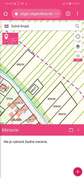

Dobrý deň, chcel by som sa spýtať na čo možno najpresnejši postup v prípade ak si chcem zaobstarať pozemok na budúcu stavbu domu keď existujú dve úzke parcely typu E (šírka cca 8m dĺžka aj viac cez 1km) a chcem docieliť aby z nich vznikol jeden pozemok o dĺžke 30m. Príklad co chcem docielit pridávam ako obrázok. Uvedené územie je obcou schválené na individuálnu výstavbu, ja mam záujem o pozemky ďalej na ulici. Na jednom pozemku je jeden vlastník na druhom štyria. Ďakujem za odpovede.

Dá sa odkúpiť aj tých 30 m, teda nie celú parcelu. Znova sa však musíte dohodnúť s doterajšími vlastníkmi, že chcete odkúpiť len tých 30 m. Ako podklad na spísanie kúpnopredajných zmlúv bude slúžiť geometrický plán, ktorý geodet spracuje tak, aby sa odčlenilo iba tých 30 m a zároveň sa E-KN parcely zlúčili do jednej C-KN parcely. Geometrický plán je LEN PODKLAD na spísanie zmlúv.
