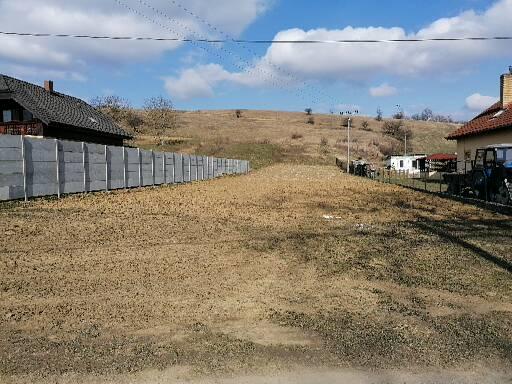

Zdravím nemal niekto skúsenosť s takou vecou ako kríženie pozemku elektrickým vedením VN ci sa to bude dat preložiť alebo niečo s tím spraviť pre výstavbu domu za info Ďakujem na elektrarne som žiadosť podal ale zatiaľ odozva žiadna
@maros_bendik preložiť sa bude dať vždy, ale to čo elektrárne od teba zúčtujú ťa finančne položí 🙂 Holt toto je dedičstvo minulosti, že si elektrárne stavali vedenia aj po súkromných pozemkoch ako sa im zachcelo, lebo mohli.
@maros_bendik A preco to chces prekladat? Sak postav ako maju aj susedia.
@sp4jo On ale nemyslí ten kábel vpredu, ale to VN, ktoré ide zozadu šikmo, prakticky ponad celý pozemok.
Dobrý deň, Záleží v ktorom mieste chcete stavať. Ochranné pásmo VN je 10 m od krajneho vodiča . Mne po vykonaní uložených opatrení zo strany SSD ( montáž bezpečnostných dvojzávesov znížili ochranné pásmo na 6 m ) . Stálo ma to 820 eur s DPH . Prekládku el. stlpa neodporúčam je to velmi drahá záležitosť .
@lrdk presne tak križuje to cez stred pozemku
@maros_bendik A je to naozaj VN ? Nie je to len NN ? Nie som elektrikár, osobne to z fotky nepoznám, hovorím len zo skúsenosti. U mňa susedia tiež hovorili všetci o VN kábloch ale v skutočnosti to bola NN s 400v,...

Mimo temy.. Pozor na svah za pozemkom, v pripade silnych dazdov moze sposobit galibu na pozemku s domom.. Treba urobit opatrenia..

@sp4jo zdravím veľmi rád len im to neprekáža len mne to križuje
@lenkica zdravím viem, že to bude na moje náklady len koľko to bude stáť.... Škoda len pozemok parádny až na tu elektrinu nad hlavou uvidíme co sa bude s tím dat spraviť a koľko ale Tebe zbehodnotia pozemok a človek ešte na svoje náklady si to musí dať preložiť

@kendzi dobrý večer bol jeden chlapík pozrieť ktorý pracuje s tím a povedal mi ze je viacero možností ako by sa to dalo aj po medzi a pogumované vodiče len kto vie aká cena by bola snáď príde vyjadrenie čoskoro a budem vedieť Ja som len tu napísal ci už nemal niekto takú skúsenosť s tím
