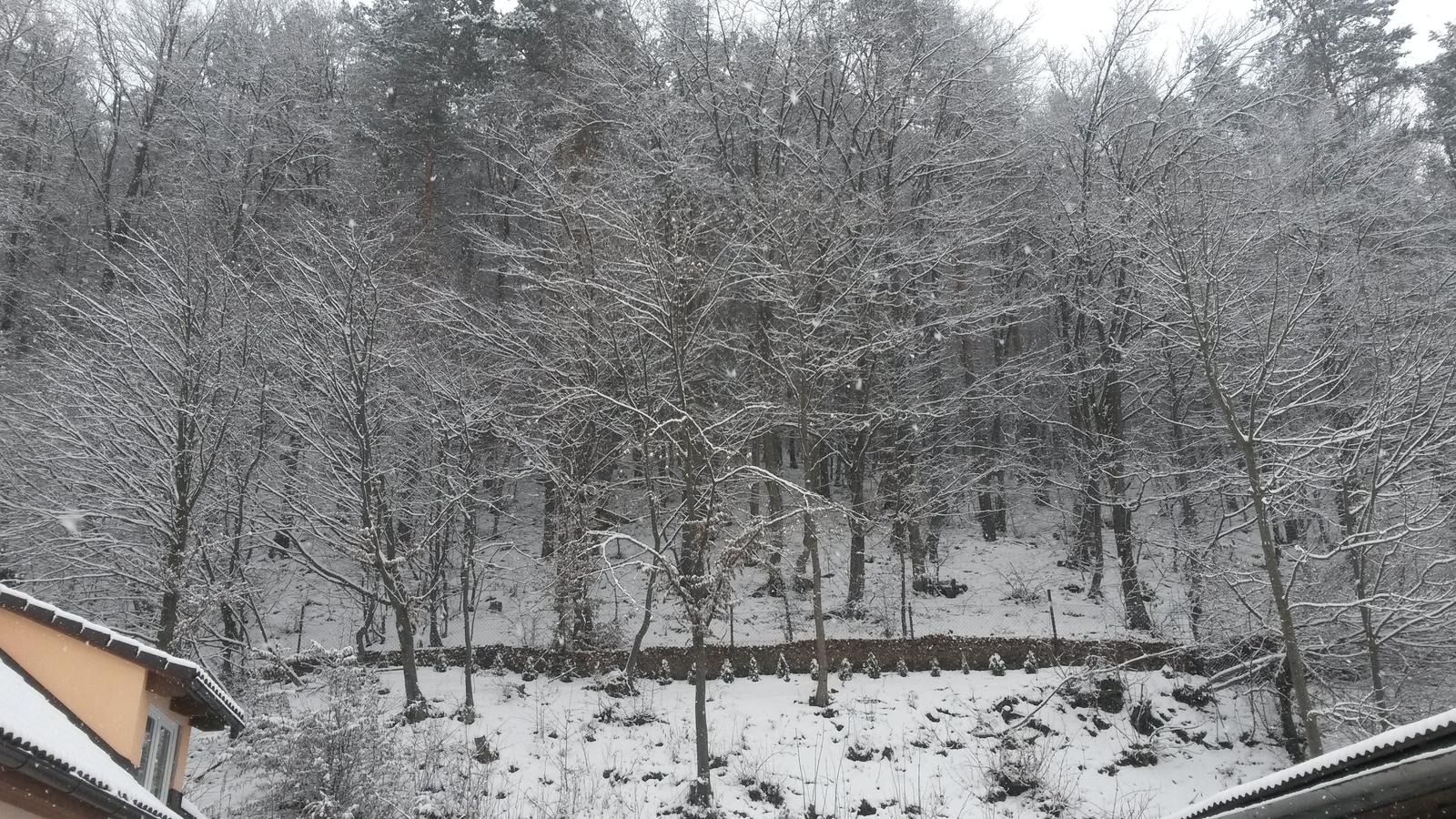

@jrm66 my bývame úplne pod lesom, za domom prudký kopec a to je už v podstate les. Za domom máme asi 3 metrový oporný múr. Náš pozemok siaha až do lesa ešte niekoľko metrov. Ku stavebnému povoleniu sme žiadali súhlas od správcu lesa (vlastníka) a tam je jasne uvedené, že súhlasia, ale aj my sme museli súhlasiť, že si nebudeme žiadať náhradu škody ak padne strom a že nebudeme žiadať výrub z dôvodu presvetlenia. Záleží od toho, aké stromy sú v lese. U nás sú vysokánske borovice a tie by sa mali lámať v polovici .... :-| Riešili sme to poistkou, kde je toto zahrnuté.
