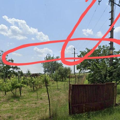

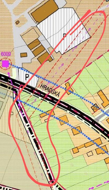

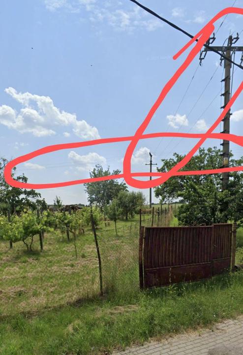

Dobrý deň potrebujem poradiť ohľadom pozemku na ktorom mám záujem stavať ale podľa územné plánu ide cez nen 22KV vzdušné elektrické vedenie a je tam ochrane pásmo. Stavali by ste na takom pozemku ?

@marekjahoda áno aj tu je 10m. Tak myslíš že keby sa mi zmestí nejaky dom do toho trojuholníka kde nezasahuje ochrane pásmo tak dostanem nato stavebné povolenie ?

@juraj7777 .. ja mám 22kW cca 250m od pozemku a keď som videl, čo narobila technika pod káblami pri výmene jedného z nich... tak radšej nie.. nestaval by som tam. Inak, ak fúka silný vietor, celkom dosť to "píska".. nepíšem, že nevydržaleľne a v klude počuť bzukot... hovoríme, že tečie elektrika vtedy😂

@juraj7777 v ochrannom pásme nemôžete umiestniť stavbu, ďalšia vec je či potom dodržíte zákonný odstup od susedného RD 🙂

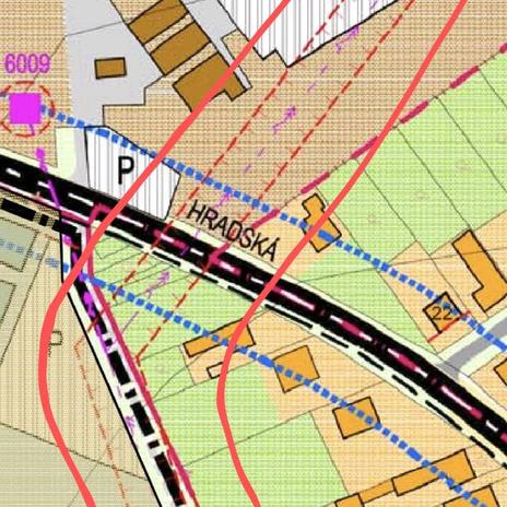

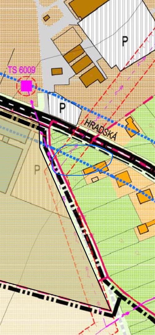

@juraj7777 Prepáč, ale keď chces poradiť, tak by si mal dať čo najpresnejšie vstupy. Neviem, koľko tých parciel tam chces kupovať, keďže tam tých vlastníkov je dosť (není to ako by sa zdalo z tej tvojej fotky), takže iba ty reálne vieš rozmery. Ďalšia vec je, aký je skutočný stav toho 22kV vedenia. Odstupy od hranice pozemku, od vedľajšieho domu sú tí známe, zrovna tak si nájdeš aj od cesty a od toho VN vedenia tiež vieš. Rozmery pozemku čo chces kúpiť poznáš, tak už len si to spočítaj.
