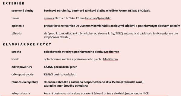

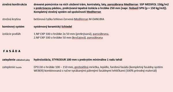

@peto99 praveze aj ak by sme kupovali iny pozemok, tak do bungalova ist nechceme, skor dvojpodlazny. Cenovo si myslim ze pozemok OK, tieto domy su drahsie nez svojpomocne postavene. Sice je pravda, ze takto riesene druhe podlazie by sme neriesili, ale zda sa mi to prijatelne + s moznou dohodou na cene. A podla google maps mi to nepride plne JRD tiet z bytovky, skor stara cast s rodinnymi domami. Urcite ale pojdem omrknut aj osobne.
Nasla som aj dokumentaciu + nakresy, takze pripajam sem. Mozno pomozu niekomu pomozu.
