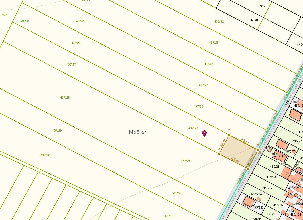

@cloockie25 chcelo by to nejaký nákres pre predstavu, ale aspoň pár postrehov keď máš od obce napísané že je tam povolená výstavba v jednom rade tak nemôžeš predať kus pozemku aby niekto staval oproti vám. To že ti obec napísala že sa tam stavať môže neznamená že to je stavebný pozemok, to bude až keď bude k nemu viesť cesta a siete. Aby sa dalo povedať niečo viac skús to načrtnúť na papier ako to tam vyzerá, nejak si to neviem predstaviť aký má pozemok tvar kde je tých 45 metrov čo sa nedá zastavať, kde sú siete a cesta a podobné veci.
@martosko Vdaka, asi si nespravne precital niektore info, alebo som to zle formulovala. Cesta a siete su tam, je to ulica, na ktorej z jednej strany cesty su uz davno postavene domy, na druhej strane je rola, ktorej cast je mozne vyuzit na IBV. Stavat je mozne do 45m od cesty, ale na prvych 4m su tahane IS, cize stavat bude mozne vo vzdialenosti 4-45m od cesty.
Ak by sme v buducnosti chceli predavat, predali by sme polovicu sirky pozemku, cize by sa pozemok rozdelil na dva 15x45m pozemky.
Prikladam screen z katastra, vyznacena cast je urcena na IBV podla uzemneho planu obce.
@cloockie25 Zle som si to prečítal, ja som si myslel že 45 metrov od cesty na nesmie stavať, aj mi to bolo divné. Tak toto máte dobrý pozemok keď je v UP určený na výstavbu akurát keď vidím tých susedov cez cestu ako tiež porozdelovali tie pozemky na polovicu tak to vyzerá hrozne ako je to tam natlačené keď sa tá druhá strana zastavia celá bude to ako bytovka na ležato a už len čakať na sťažnosti ako tam ľudia nemajú súkromie alebo že si susedia pozerajú do dvorov.
@martosko tak na 15m širokých pozemkoch podľa mňa nie sú tie domy až také nacvakane, toto je práveže ulica s veľmi nízkou mierou zástavby, v iných obciach je to doslova dom na dome, pozemky 6a a susedia vedľa domov aj za domami.. keď som išla po tej ulici nemala som pocit že by ti oproti mali nedostatok súkromia.. okrem toho je možné že tu polovicu pozemku ani predávať nebudeme, najbližších 10r určite nie, pokým budú deti malé a tých 12a sa využije, ale je fajn ponechať si tu možnosť rozdelenia pozemku pre prípad, do budúcna..
