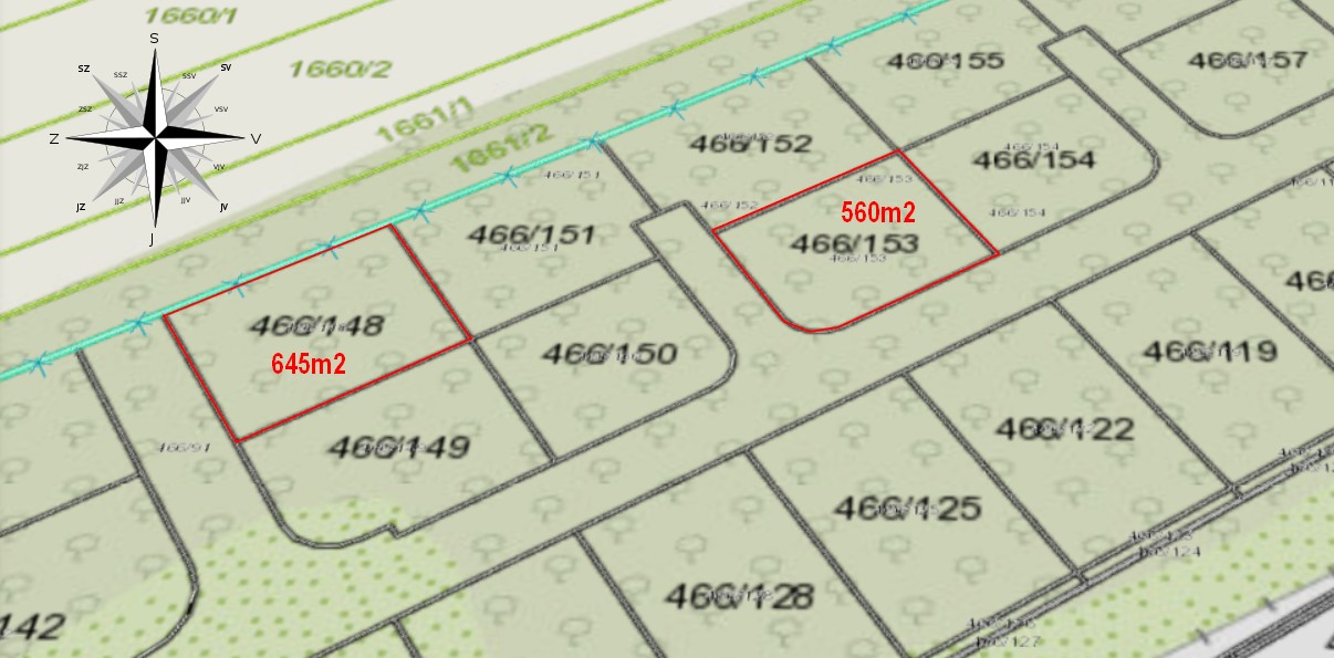

Ahojte, chcel by som poprosiť o názory ktorý z pozemkov na obrázku by ste si vybrali alebo či by ste z nich niektorý vôbec brali. Hlavnú nevýhodu vidím v orientácii pozemkov voči svetovým stranám. Pri tom rožnom je ešte možnosť dom otočiť do hlavnej alebo slepej uličky. Boli by sme však radi ak by väčšina pozemku bola orientovaná za domom.
Ďakujem
@marselino7 kazdy ma rozne preferencie...za mna urcite je treba povedat ze pozemky su male a teda treba spravne umiestnit dom(aj v zavislosti od suseda) so spravnym tvarom.
ja by som bral 125
Ahoj, isiel by som do 466/(128/125/122/119) kvoli orientacii (pristup zo severu a zahrada na juh) a tiez sukromiu. Kazdopadne z nakresu nevidim, akym smerom by si sa kazde rano pozeral z okna.
@marselino7 záleží, ako veľmi je tá hlavná cesta využívaná, koľko áut tadiaľ denne jazdí, aký je hluk od cesty.
Ak by to bola pokojná ulica, kľudne by som bral pozemok 148 a vstup by bol zo severu, z hlavnej cesty. Ak je hlavná ulica veľmi frekventovaná, tak by som bral pozemok 153 a vstup by bol zo západnej strany.
Dom naprojektovat aby sa ťahal popri dlhšej strane pozemku. Všetky obývacie miestnosti by tak boli nasmerované na juh a do slnečnej záhrady. Podľa mňa vyhovujúce riešenie.
Určite by som nebral pozemky 119-126. Je fajn, že majú prístup zo severu a ťahajú sa na juh. Ale dom tam postavis len taký, že na juh by smerovali možno 2 izby, ostatné by museli byť po bokoch, výhľad žiadny, solárne zisky žiadne. Iba záhrada by bola pekná slnečná.
@jurkoboss na 148 vstup zo severu neurobis nakolko tam je planovana vystavba, ale nakolko nie su vysporiadane pozemky tak to moze byt aj o 20rokov. Ta 148 je na teraz posledny pozemok v ulicke.
@marselino7 aha, tak som zle rozumel.
Myslel som, že za ním sa ťahá hlavná cesta.
No ale aj tak, v Tom prípade by som bral pozemok 148 a vstup zo západu a celý dom orientovaný na juh.
Tiež mám tak riešený dom.
Neviem teda, či chces prízemný alebo poschodový dom.
@jurkoboss@marselino7 treba si ešte navrhnúť dom vopred či sa zmestí na pozemok, lebo sú tam regulativa obce tak aby, napr strecha kolmo s cestou..ale šikovný architekt si stým poradi
@marselino7 posledný dom v odbočke, svätý pokoj a kľud - chápem to tak, že je to slepá ulica - dom si otočíš na juh, fajne tepelné zisky, neviem AKÝ chceš dom, toto je môj pocit z toho plánu.
148 pokojne umiestnenie a zamna aj s dobrou orientaciou
Vatcsia zahada
na terase chladok od domu a nie spalujuce slnko
Vatcsie sukromie minimalne na nejaky cas kym sa zacne dalsia vystavba
@ettel zatial to je posledny dom, podla uzemneho planu bude ulica pokracovat, ale podla informacii su pozemky nevysporiadane a bude to trvat nejaku dobu...
@marselino7 to môže trvať strašne dlho , dovtedy pokoj a kľud a medzitým ti narastú tieniace stromy - napr pawlownie a ktovie, či vôbec bude výstavba pokračovať...nuž držím ti palce pri výbere, najlepšie priamo na mieste, bývanie je aj o pocite , kde sa chceš usadiť ;-)

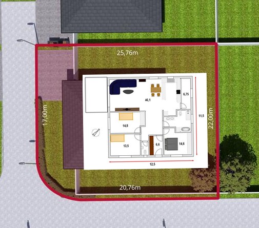

Možem ešte poprosíť o názor k tomuto návrhu a osadeniu na pozemok? Je tam možno menej súkromia, keďže záhrada by bola orientovaná k ceste, ale keďže to je takmer koniec lokality, nebude tam veľký pohyb ľudí a z tejto strany by mohol byť vyšší plot. Čo si myslíte o orientácii izieb?
