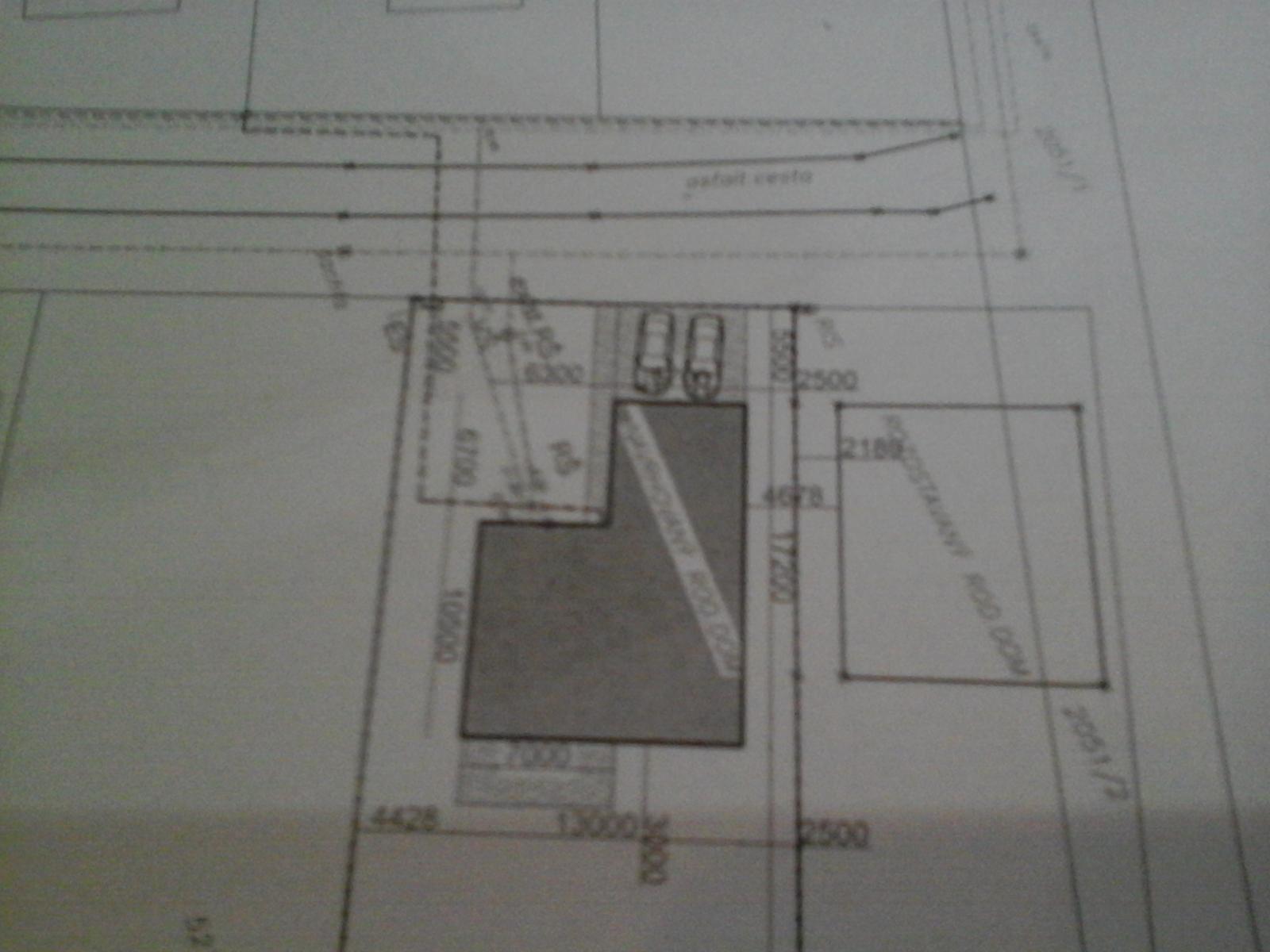

Chcel by som sa poradit, v uzemnom plane mame danu ulicnu ciaru od domu 6m, resp. od garaze 4,5m, musi byt dom od cesty 6m alebo moze byt aj 11m napr?ci je s tym problem a musi sa dodrzat co je v uzemku alebo neviete niejake vynimky resp finty nato ako dom posunut dalej od cesty? chceme mat miesto pred garazou na dve auta aby memusili parkovat na ulici....dakujem za kazdu radu 😉

@roboza ak to je tak ako vravis potom by to bolo fajn, ide o to ze mame rohový pozemok 33x34 m, bolo vopred dane kam musi byt vstup na pozemok z ulice a ked sme riesili situacku podla sv. stran tak sme dali dom co najviac do zadu do rohu pozemku aby nam pred garazou ostalo miesto na parkovanie dvoch auto co som uz spominal kedze ulica je uzsia a auta na nej vyslovene zavadzaju...na SU nam povedali ale ze sme daleko od cesty ze musime ist s domom dopredu bl. k ceste lenze pre nas to je uplne neprakticke ked nam potom vznikne za domom 10m /150m2/ k susedovi a severna strana bez slnka terasu a celu zahradu mame na juh, chcem ten dom takto nechat len musime najst sposob aby to preslo cez SU ale dik za radu ;)

@roboza ved projekt aj situaciu uz mam isiel som s tym na SU a pani to velmi nesedelo ze dom bude 11 m od cesty namiesto 6m ale v uzemnom plane je dana iba ulicna ciara nie stavebna ciara a teda je mozne od ulicnej ciare ist lubovolne do hlbky pozemku tak neviem co jej vadilo...
@lukasbroz7 aj ja to takto chápem, čiže musíš ísť min. 6 m, ale do hĺbky ako chceš, ak dodržiavaš odstupy od suseda.

@lukasbroz7 Uličná čiara Je záväzná čiara, ktorá vymedzuje verejný uličný priestor, pričom je možné od nej ustúpiť do hĺbky zástavby a nesmie sa prekročiť /okrem architektonických prvkov, napr. balkón/, ak to v danej lokalite povoľuje územný plán. Teda nie je povinna, ak to uzemny plan nestanovi :) Ale kontretne u nas (minimalne na nasej ulici :) ) sa to nepovoluje. SU nepovolil ist do hlbky

Nieco som nasiel Uličná čiara - záväzná regulačná čiara, ktorá je totožná s hranicou pozemku. Uličná čiara s uzavretou (pevnou) líniou zástavby - záväzná regulačná čiara totožná so stavebnou čiarou, ktorá vymedzuje uličný priestor, pričom je možné od nej ustúpiť do hĺbky pozemku maximálne 6 m a prekročiť architektonickými prvkami (napr. balkónom) o 1,5 m v súvislej dĺžke max. 6 m. Uličná čiara s otvorenou (prerušovanou) líniou zástavby - záväzná regulačná čiara totožná so stavebnou čiarou, pričom je možné od nej ustúpiť do hĺbky pozemku podľa potreby a prekročiť architektonickými prvkami (napr. balkónom) o 1,5 m v súvislej dĺžke max. 6 m. Stavebná čiara s uzavretou (pevnou) líniou zástavby - záväzná regulačná čiara, ktorá určí hranicu zástavby, pričom je možné od nej ustúpiť do hĺbky max. 6m. Stavebná čiara s otvorenou (prerušovanou) líniou zástavby - záväzná regulačná čiara, ktorá určí hranicu zástavby, pričom je možné od nej ustúpiť podľa potreby. V regulačnom pláne IV. a V. stavby obytného súboru Košice-Ťahanovce je vo väčšine prípadov totožná s uličnou čiarou. Uzavretá (pevná) línia zástavby - súvislá uličná fasáda objektu resp. skupiny objektov. Otvorená (prerušovaná) línia zástavby - prerušovaná fasáda objektu resp. skupiny objektov, alebo nezastavaná uličná čiara územného bloku. Vnútorná línia zástavby - orientačná čiara vymedzujúca hĺbku zástavby. Mobilná vybavenosť v uličných priestoroch - doporučená plocha zastavaná mobilnými objektami (bez základovej konštrukcie, konštrukčne neprepojená s terénom, napr. stánky PNS).

@montreal napisal si nieco na co sa uz sice pracuje al aj tak dakujem 😉 projektant nam dorobil pergolu pred garaz kt. ma 5m cize siaha az na ulicnu ciaru co je 6m takto to chceme predlozit SU a malo by to prejst co sa tyka stav. povolenia a potom sa ziadna pergola robit nebude 😉

@kamilka22381 tak sme to poriesili, ze tam projektant dokreslil pergolu pred garaz a sme presne na ulicnej ciare 6m takto to dufam prejde cez SU ;)

Pergola nieje pevna stena domu.
