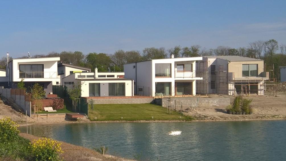

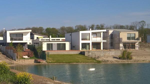

@en_em ahoj, podla mna vynikajuci pozemok, dom by som vybral poschodovy, do 2/3 pozemku posadit. (2/3 pozemku juhozapad, posledna 1/3 severovychod), obyvacka juhozapad + velke okna + terasa to by bol zaklad a dalej uz len doladit
@en_em moja predstava nieco ako tieto domceky na foto
