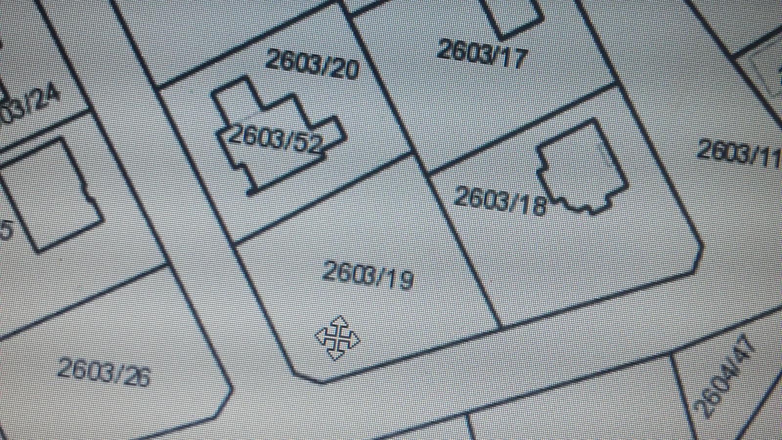

Ahojte, chcela by som kúpiť pozemok 2603/19, ktorý má 1032 m2. No z toho by som chcela polovicu predať. Na obrázku je vidieť ako ďaleko sú susedia. Dal by sa postaviť eventuálne domček 12,5m na 12,5m?
vsetko zalezi od rozmerov, odstupov, ulicnej ciary, povolenej zastavanisti.......... ci ti dovolia pozemok rozdelit.....

@pemo83 Ako bolo písané bolo by to natesno to že sú susedia ďalej od hranice by som nezneužíval na to aby som sa na ňu mohol natlačiť a ešte si predstavte tvar tých pozemkov úzke rezančeky s toho jeden by bol dlhšou stranou do cesty. A to nehovorím o tom či by sa to vôbec dalo papierovo rozdeliť ak sa vám zdá pozemok drahý radšej kúpte o 200 metrov menší.

Stavat bungalov na 5 arovom pozemku a este tohto tvaru po rozdeleni je priamo povedane hovadina ;-) Ak by bol uzky a dlhy s pristupom z oboch stran tak budis....

@pemo83 tento pozemok naozaj tazko rozdelis na 2 pozemky rozumnej velkosti, my mame 500 m2, ale rozmer 21x23 a mame bungalov, 9x13, pre nas je to akurat, pozemku viac nepotrebujem na tych 16 metroch by si si mohla postavit nejaky uzky a dlhy dom, ale ako by to vyzeralo a kto by kupil tu druhu polovicu pozemku? este by tu mozno bola moznost postavit 2 bungalovy, ktore by sa dotykali napriklad stenou garaze, ale to by si musela mat dopredu suseda jasneho a musel by to dovolit stavebny urad... takze asi najskor zajdi na SU opytat sa, ci to vobec mozes rozdelit a co mozes stavat, inak tazko nieco riesit...

Ahoj,plati ze min od hranice pozemku musis byt 2m a 7m od susedneho domu (stavebny urad to moze mat upravene aj inak treba sa opytat).Takze ak bereme ze mas kocku 32*32 po predaji 16*32 tak tam das dom o sirke 12m.Nemusis stavat 12.5*12.5 ale napr 10 na 14m a mas podobnu plochu.Uzkych bungalovov je kopec.

@pemo83 ahoj. Odporucil by som ti ist na stavebny urad a zistit si aka je ulicna ciara. Pretoze, ak je ulicna ciara cca 5m tak na pozemku ktory zostane rohovy v podstate uz asi nepostavis nic (resp postavis ale s velkymi obmedzeniami). Cierna a cervena farba su mozne delenia pozemku a modra farba je mozna ulicna ciara. Ak to takto naozaj bude, tak bude komplikovane dodrzat vzialenosti vasich dvoch novych domov... 7m atd. A postavit sa na tom da vselico, dolezite je co si ty predstavujes a co dokazes prekusnut. Osobne si ale myslim, ze delenie takehoto pozemku nie je vhodne riesenie aj ked v niektorych oblastiach slovenska je 500m2 pozemku doslova luxus a na platenia straaasne moc:-) Velmi aj zalezi, ci to je v meste napr Nitra, alebo v okrajovej dedinke, alebo uplne niekde na dedine.
