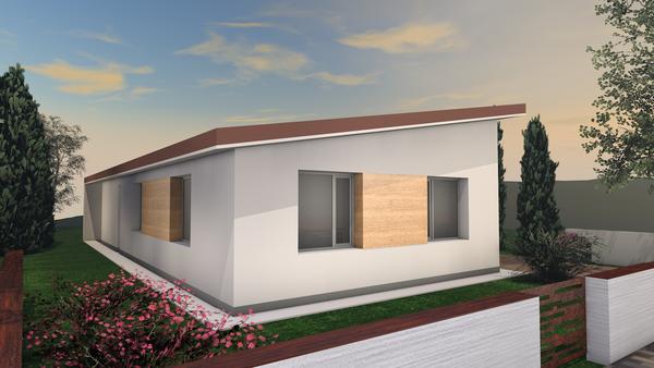

my máme zatial vybrany rodinny dom s nazvom PETIT 2016 davam obrazok plánu aj domu no neviem aj mne sa to zda asi male
Kedze na projekte nie su rozmery miestnosti, budem sa strefovat do rozmerov: Spalna na obrazku projektu: dlzka: prvy prechod popri posteli 80cm + postel siroka 160cm + druhy prechod popri posteli 80cm + skrina siroka 50cm = 370cm. sirka: dlzka postele 200cm + prechod popri posteli 80cm + skrina 30cm = 310cm Rozmer tejto spalne by mal byt: 3,7m x 3,1m = 11,47m2. A to je minumum na prechod popri posteliach -je to sirka jednych dveri 80cm. Takto si vypocitate minimum pre jednotlive izby. Minimum: obyvacka 16m2 + kuchynska linka 180cm, chladnicka 60cm, sporak60cm, umyvacka 60cm, prichod medzi spotrebicmi a kuch. linkou 80cm =180cmx180cm= 3,24m2 + kuchynsky stol so stolickami 9m2 = 28,24m2. Vsetko su minimalne rozmery, aby obyvatel domu nemal klaustrofobiu. No ja osobne by som mala.
@jarhila Najlepšie by bolo ak by si navštívila podobné domčeky ... Ja som predtým dosť ponavštevoval a mal som predstavy. Záleží aj akú výšku máte .... lebo čo poznám zámych ...a susedov tí čo majú žena 160cm chlap 170cm si stavaju často malé domy ... Preto aj ten môj sa mi zdá malý aj keď má takmer 90m2 užitková veľmi dobre využitá ...pochádzam z veľkého domu poschodového ... mám výšku 193 a brat 197cm :-D
@jarhila Na to projekte máš obyvačko kuchyňu širokú asi 6,4 až 6,5 metra ...nooo to je také nič moc ..ja mám 810cm ...a pristal by som o pol metra meter dlhšiu . Kuchyňa je menšia nie je tam špajza ...tak malo by tam byť veľa odkladacích priestorov v kuch. linke ... to som ja tak riešil ..nie je špajza ale kuchyňa až po strop ... a veľká...lebo nemám špajzu. Ďalej ...ja tiež nemám technickú miestnosť...ale mám na jednej chodbe miesto na vstavanú skriňu až po strop .... a slúži na vysavač , žehliacu dosku, prachy , vedrá ... uteráky a tak ...ako taká technická ... Len neviem kde by si tam niečo mala v tom tvojom projekte.
@jarhila zdravím, nám by to bohate stačilo, tiež sme štyria. Niekto sa vie spratať, niekto nie...
@jarhila ahoj, pridám aj ja môj názor - ja v súčasnej dobe tiež staviam, 4i dom, avšak tento sa mi vidí malý pre štyroch. my sme tiež 4, závisí však veľa od toho, kde bývaš teraz, v akom veľkom byte/dome. My napr. bývame v 4i byte, takmer 100m2, čiže aj dom som chcel mať aspoň taký, ak nie väčší (nakoniec má 120m2 úžitkovej plochy,rozmer 9x15m). Myslím si, že kuchyňa je dosť malá, tiež mi tam chýba špajza alebo iný úložný priestor. Toho budeš potrebovať dosť. Taktiež spálňa 11m2 je málo pre dve osoby, ideálne aspoň 13-14m2 (kvôli vzduchu). Detská 10m2 je tiež tak na hrane, ale dalo by sa s tým pohrať úpravou v projekte. Ak je problém úzky pozemok, vidím, že je tam rezerva pri parkovaní - ja by som autom radšej parkoval pred domom dole a urobil dom široký aspoň 8-8,5m. Lebo mysli na to, že mnohé veci riešiš pri dome paušálne a preto či máš dom 85 alebo 95-100m2, nie je to až taký veľký rozdiel. Cena za m2 potom klesá. Držím palce, múdro sa rozhodni. :-)
