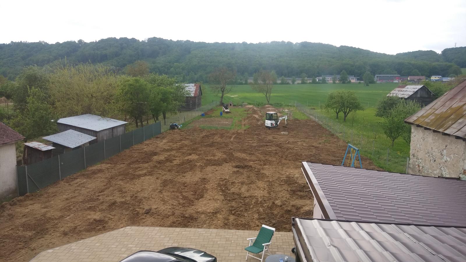

Ahojte. Zaciatkom tyzdna sme rostahali 26 Tatier hliny na plochu cca 1500m2. Potreboval som to po vystavbe rodinneho domu dat do poriadku. Neviem si rady,ako takto siroky a dlhy pozemok zrovnat svojpomocne zhruba do rovinky a urobit pekny travnik. Prva polovica bude bezny travnik na posedenie a druha polovica sad,kde posadime stromceky. Vsetko to bude predelene tujami. Vsetko som to prebehol uz 2-krat kultivatorom a mam s toho jemny piesok,takze hrablami to ide nadherme. Akym systemom by som si to vedel pomaly hrabat do roviny. Fotky su este fotene pri realizacii,teraz je hlina vsade. Za kazdu odpoved budem vdacny. Dakujem
Z fotiek vidím, že malý bagrík, ktorý som ti chcel poradiť ti tam už behal. Tak teraz už len fúriky hrable motyky, lopaty, veľká chuť, výborné počasie a trpezlivosť. Pár bás piva, zopár priateľov a sobota jak vyšitá. Ak si to už pobehal rekultivátorom, tak by bola blbosť udupávať to opäť nejakým mechanizmom. Leda pod trávnik, ak by si dával konerec. Siaty je to opäť o vyhrnutých rukávoch. Síce menšie, cca 6a, ale robili sme ako píšem. Ja som to ale nechcel mať dokonalé.Dať opticky do roviny dosť pomôže ľahší valec.

No podla toho na co to potrebujes ak na take ako autor dal foto tak ani omylom toto je fajn ked mas uz zem rozvozenu plus minus centimetre a max si rozhodis travu a final vrch chces vyrovnat...skus rozhodit viacej furikov alebo kopu zeme a hen s tym nieco rovnat :-D a za 120e len na uplny vrch??s latou si to postahujem za 3e..netvrdim ze uplne zle ale keby to stalo 20e ze ok kto by chcel...
