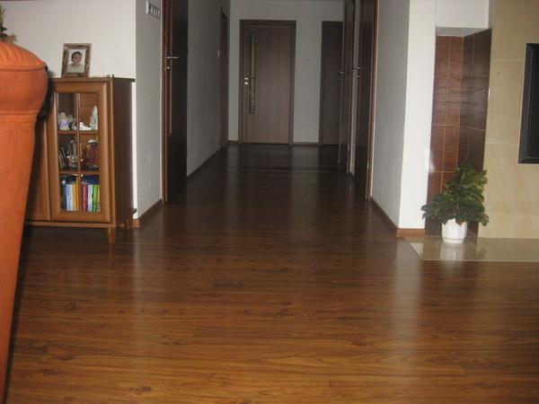

dobry, prosim poradte ako na vydutu plavajucu podlahu, klesne ešte ked sa vydula, neviem či preto že je okolo 11m v kuse položena alebo že sme mali mokre mury lebo nam kvapkala voda v zachode, a prišli sme na to po mesiaci, tak nam namokli aj mury na chodbe,kde je ten vyklenok na fotke, je to na fotke vidieť akoby tmavšia podlaha je to pri druhych dverach na pravej strane druhej fotky
@janulla35 nie som odbornik, ale 11m vkuse bez dilatacie je uz asi trochu cez ciaru, 8m je maximum. Aku medzeru ste nechavali pri stenach?
@janulla35 ahoj, aj nam sa vydula plavacka, bolo to nedavno. montovali nam kuchynu a zle zapojili umyvacku, takze voda niekolko dni pomaly kvapkala na podlahu za linkou a pekne sa to potom dostalo postupne do celej kuchyne.... podlahu sme mali pomerne drahu, ale nevratila sa do povodneho stavu, museli sme menit.... :-(
Musíte obnoviť dilatáciu po obvode.Tj rozobrať krajnú parketu po obvode pri múre a spíliť z nej cca 1 cm.Myslím že ideálne by bolo rozobrať celú malú miestnosť v mieste odkiaľ ste robili prvú fotografiu.Ak namokol podklad pod parketami tak len rozobrať a poriadne vysušiť.
@antonmesaros ako mame rozobrať podlahu ked su na nej oblôžky s dvermi?
@ranyi20 asi by som neriskovala a nerobila to svojpomocne
@janulla35 no bohu žiaľ tú zárubňu asi bude treba znovu vybrať, rozobrať parkety a poriadne vysušiť podklad... Nič príjemné veru, ale tak sa to ešte dá zachrániť
@prirodokochac možno sa podlaha bude dať spod nej vysunúť, nie?
@stolverka to by bol ten lepší prípad... každopádne bola by škoda poškodiť ešte aj zárubňu
Záleží od toho ako sa to montovalo.Ak to bude nutné tak sa obložka musí demontovať.
@janulla35 nestacaju sa tie parkety na krajoch smerom dole?? ak ano tak tam je spodna vlhkost.
