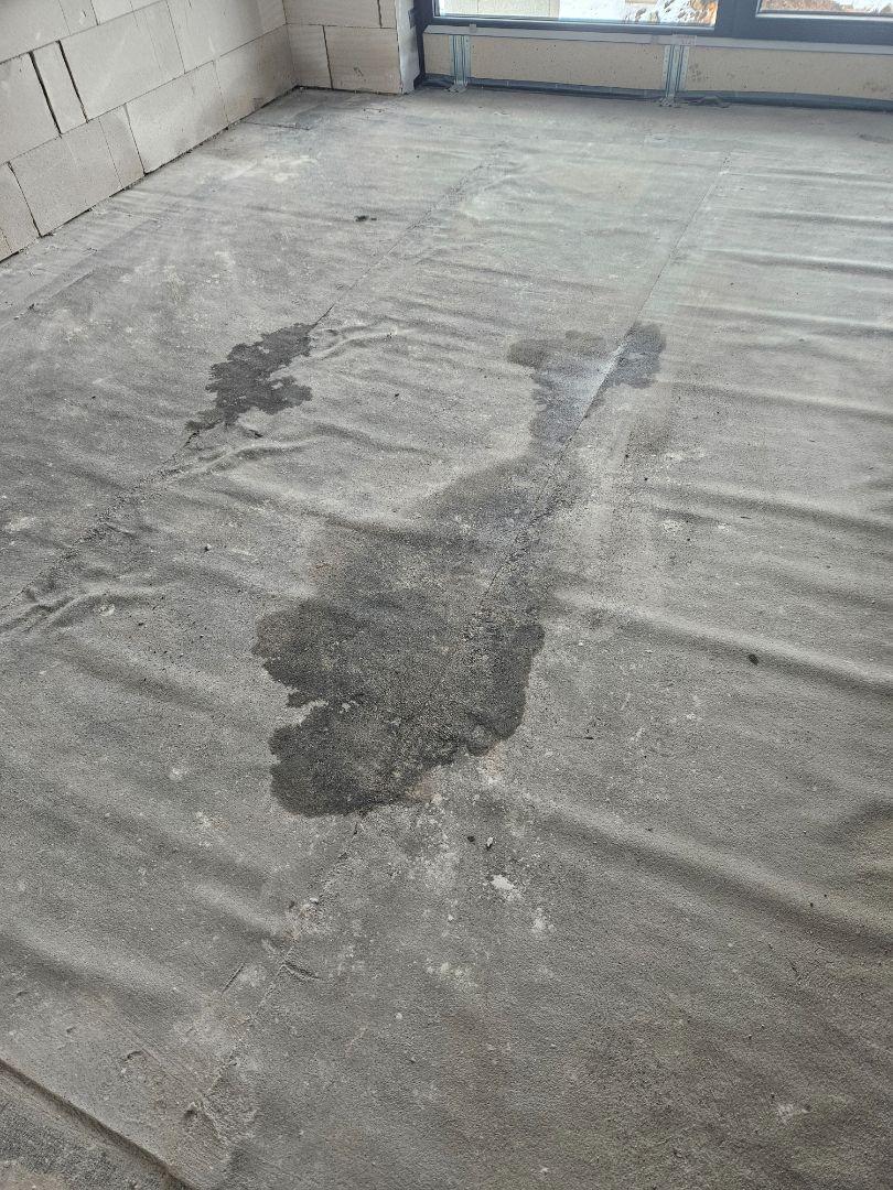

Prosím o radu, v strede miestnosti mame takýto fľ… @bbtina To asi není voda pod hydroizoláciou... Prevedenie tej hydroizolácie je katastrofa.Odpoveď na príspevok od bbtina:
Prosím o radu, v strede miestnosti mame takýto fľ… @bbtina jak bylo napsano to neni voda pod ale prosla spojem. Navic realizace je fakt spatna to roloval nekdo desne nakrivo a cela se zkroutila... asi to bude chtit druhou vrstvu a hlavne lepe... zvlast jestli je to i proti radonu...Odpoveď na príspevok od frantisekca:
@bbtina To asi není voda pod hydroizoláciou... … @frantisekca no preto už tí "páni" majstri u nás už nerobia . Zhora nič nekvapka, nevieme absolútne z čoho to mohlo vzniknutOdpoveď na príspevok od bbtina:
@frantisekca no preto už tí "páni" majstri u nás … @bbtina podľa všetkého môžte urobiť na novoOdpoveď na príspevok od bbtina:
@frantisekca no preto už tí "páni" majstri u nás … @bbtina Vrch tej ipy osušiť a vyrezať do nej otvor aby sa zistilo, či je to skutočne voda pod ňou. Že by cez betónovú platňu 15 a viac cm prenikalo toľko vody, je skôr nemožné. Ak je skutočne mokro pod tou ipou a tá vlhkosť cez ňu preniká hore, tak máte nefunkčnú hydroizoláciu a nezostane vám nič iné, než položiť novú vrstvu. Či už na tú pôvodnú, to záleží ako "dokonale" je privarená k platni. Ale v prvom rade vylúčiť, že by tam mohla byť vlhkosť napríklad z spadnutej vody, kondenzácie.Odpoveď na príspevok od bbtina:

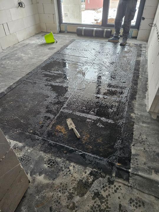

Mali ste pravdu, strhla som to aj sama @bbtina Tak, postrhávať aj zvyšok (ale nie to pod murivom, keďže na tu sa musí navariť ostatná hydroizolácia), nechať vyschnúť. Ja by som znova napenetroval a dal, navaril novú ipu.Odpoveď na príspevok od frantisekca:
@bbtina Tak, postrhávať aj zvyšok (ale nie to po… @frantisekca ďakujem
