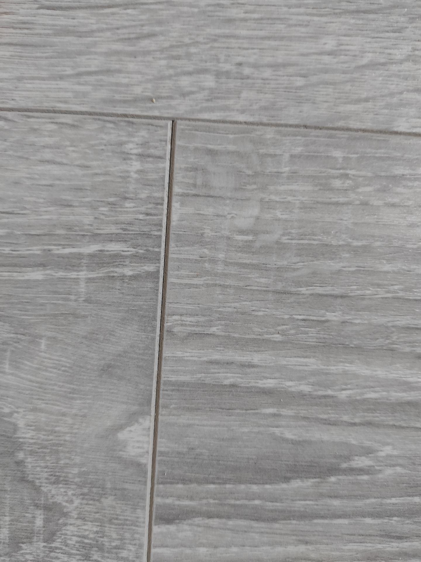

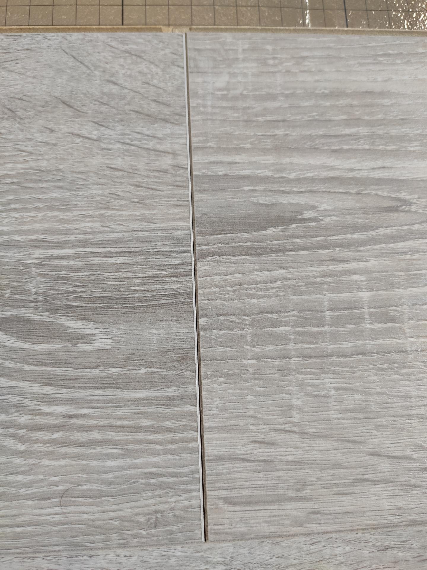

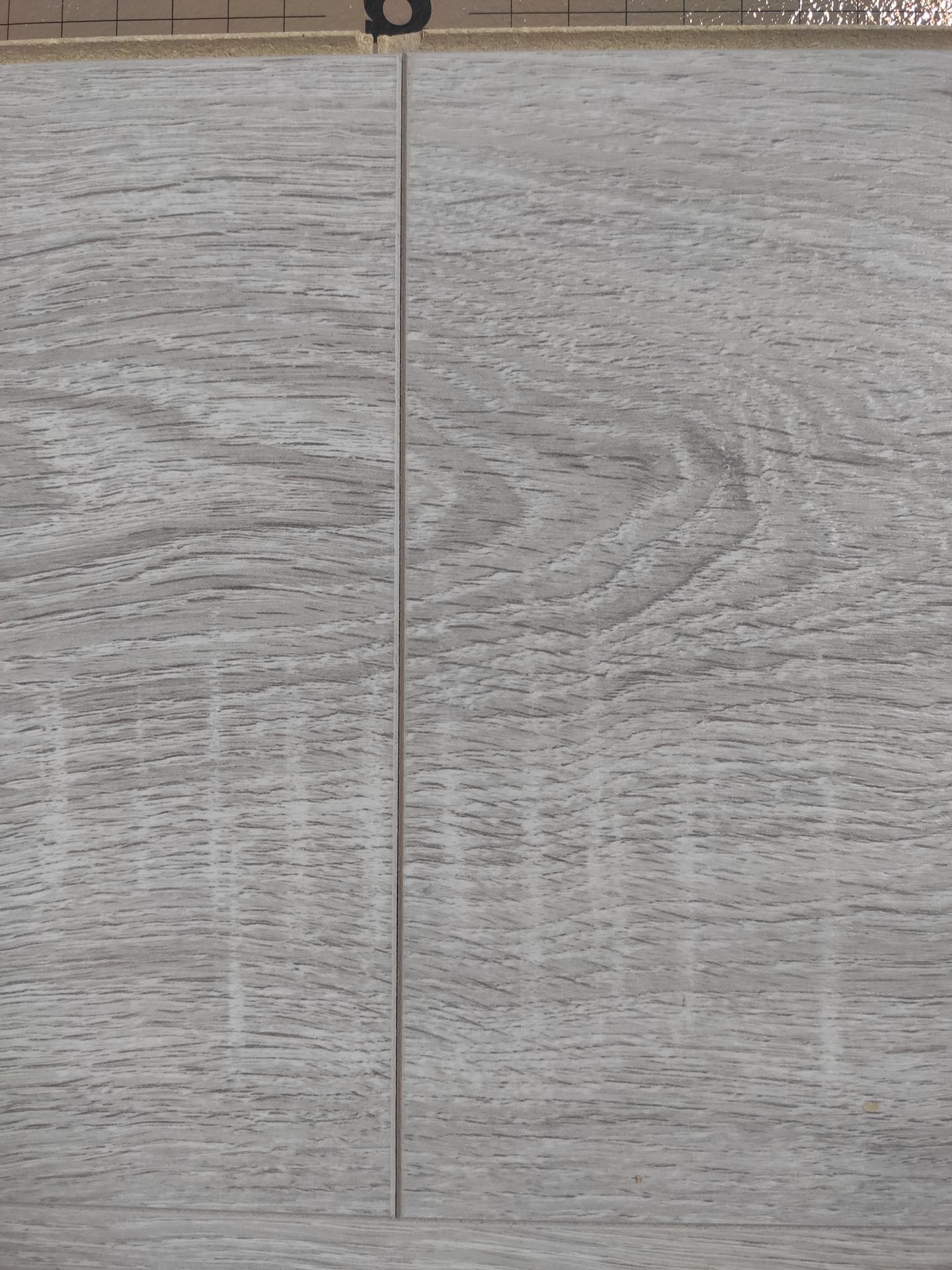

Viete mi poradit kde by mohla byt chyba. Ukladaju mi laminatovu podlahu egger home 8mm 4V drazka. Podlaha je pod nou vyrovnana nivelakom, a pod podlahou je este selitac nivelacna podlozka 5mm. Na niektorych miestach sa ako keby rozchadzala.Z casti je na doraz spojena a z casti je vacsia fuga. Mate to aj vy niekto takto? Kde.je.chyba?
Podklad je vyzrety a suchy.

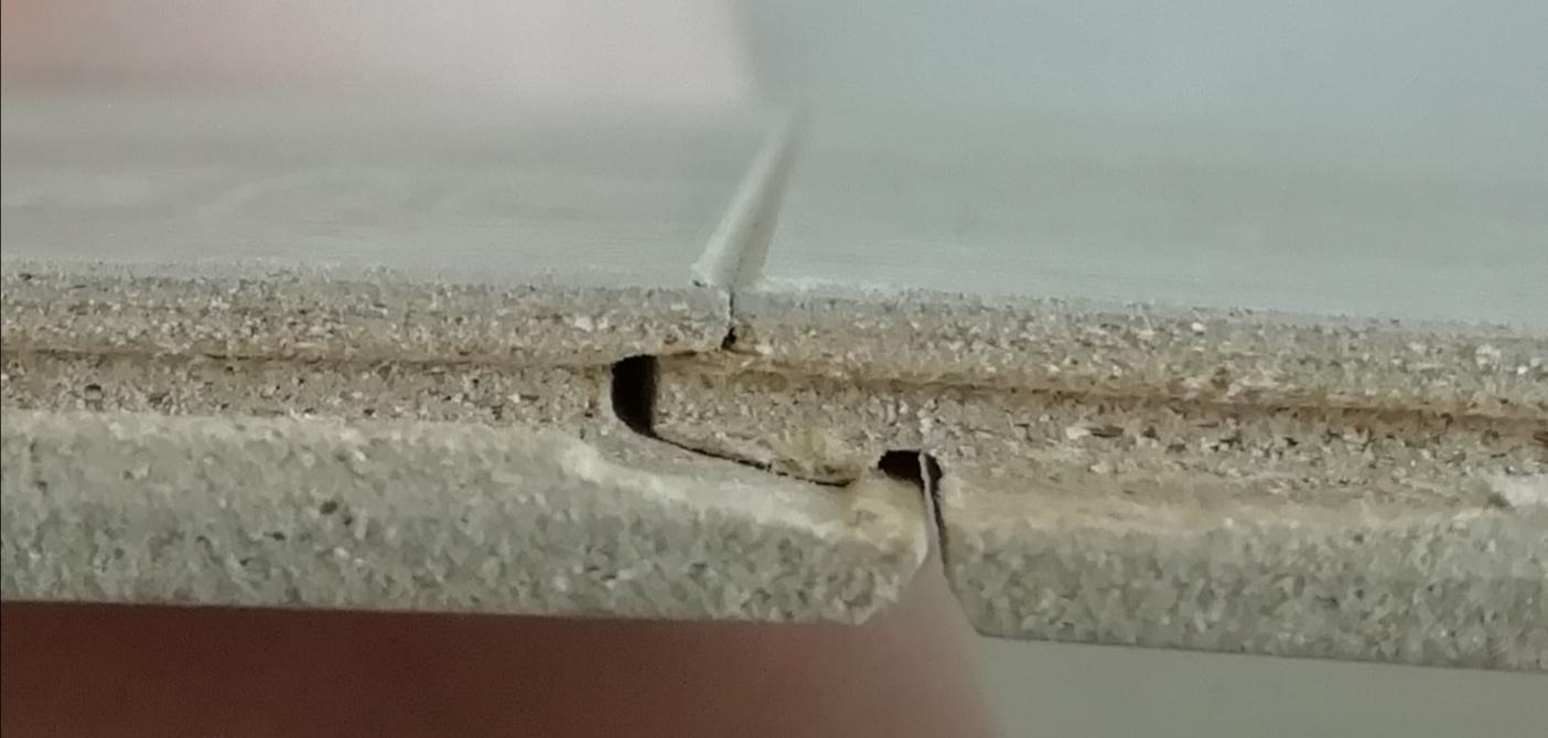

Hm, mam Egger 8mm ale nie s touto V drazkou. Podla mna je to shit podlaha, aj ked klik system fungoval dobre (nad 95%), u nas za 15-16eur a v nemecku za 7-8eur. Ukladal som to sam, daval som is extra pozor, bola OK, a casom sa tiez "rozisla" od seba. Aj postelou zatazena, aj uplne nova nezatazena podlaha. Strcim tam akurat jeden harok A4 o 80g/m (co je cca 0.1mm). Na foto to vyzera podobne na 0.1 az 0.15mm, da sa tam strcit A4? alebo aj dve ?
Netvrdim, ze to nemoze byt chybou pokladaca, ale myslim si, ze tato podlaha nie je kvalitou adekvatna k cene (ak stala nad 15-16eur). Nastastie mozem povedat, ze po cca 2 rokoch intenzivneho domaceho pouzivania je stale ako nova, nelupe sa (V drazka by mala byt teoreticky este odolnejsia), voda jej nevadi co sa tyka umyvania podlahy, hlinikove nohy postele ju nedosrkkali, ale zas ta postel nejazdila kazdy den..
Da sa skusit ju rozobrat a ulozit este raz (ten 1 rad alebo 2 rady), pokial to velmi bije do oci.. Neposkodi sa rozobratim, len treba s citom.. Neviem ci je pripustne na to buchat kladivom (prilozit o hranu odrezok a jemne pobuchat kladivkom kym to zacvakne,ale pozor, nie o ten klik system, len o tvrdu hranu nad tym klik systemom, ten sa poskodi velmi lahko), u mna to obcas pomohlo.
Inak aka je cena pokladky? Zaujimalo by ma, kolko som usetril svojpomocou, dik 🙂
@dusantt cena je zadarmo, ukladaju mi to z rodiny.Ukladal som to aj ja, ulozil som si podlahu na byte aj na dome ale nie V drazku a tam taky problem nebol. Nebola lacna, okolo 16EUR.Skusal som ju rozobrat a ukladam to uz sam, a niektore sadnu dobre a niektore nie.Neviem ako prebieha vyroba tejto podlahy.
Staci ze je to o desatinu stupna mimo praveho uhlu a uz to takto vyzera ... uz som sa stym stretol.
Skusit este nacvakovat cely rad a hakovym nabijalom kazdu radu z oboch krajov buchnut k sebe.
ak ti to stale nebude sediet, skus u predajcu po radu ci reklamaciu
ak to bolo zle ulozene, moze sa ti stat, ze to uz nesadne ako na prvy krat ...
ta medzera tam vznika ked urobis cely jeden rad a ten pripajas k tomu ? ci ako to presne ukladas ?
Ja som daval cely rad a ten som naraz zacvakal do uz existujucej ulozenej ...
len ked to je dlhy rad, tak je to svojpomocne problem
@shadowmilan Ukladal som to roznymi sposobmi. Ako je ukazane.k danej podlahe. Problem je v tom, ze ak by som chcel vsetky spojit a.tak zakliknut, tak tie podlahy na kratkej strane dobre nedrzia. Ako keby sa.nechceli uplne zakliknut. Z hora je spojena a zo spodu ako keby nezapadla. Este som sa s tym nrstretol
