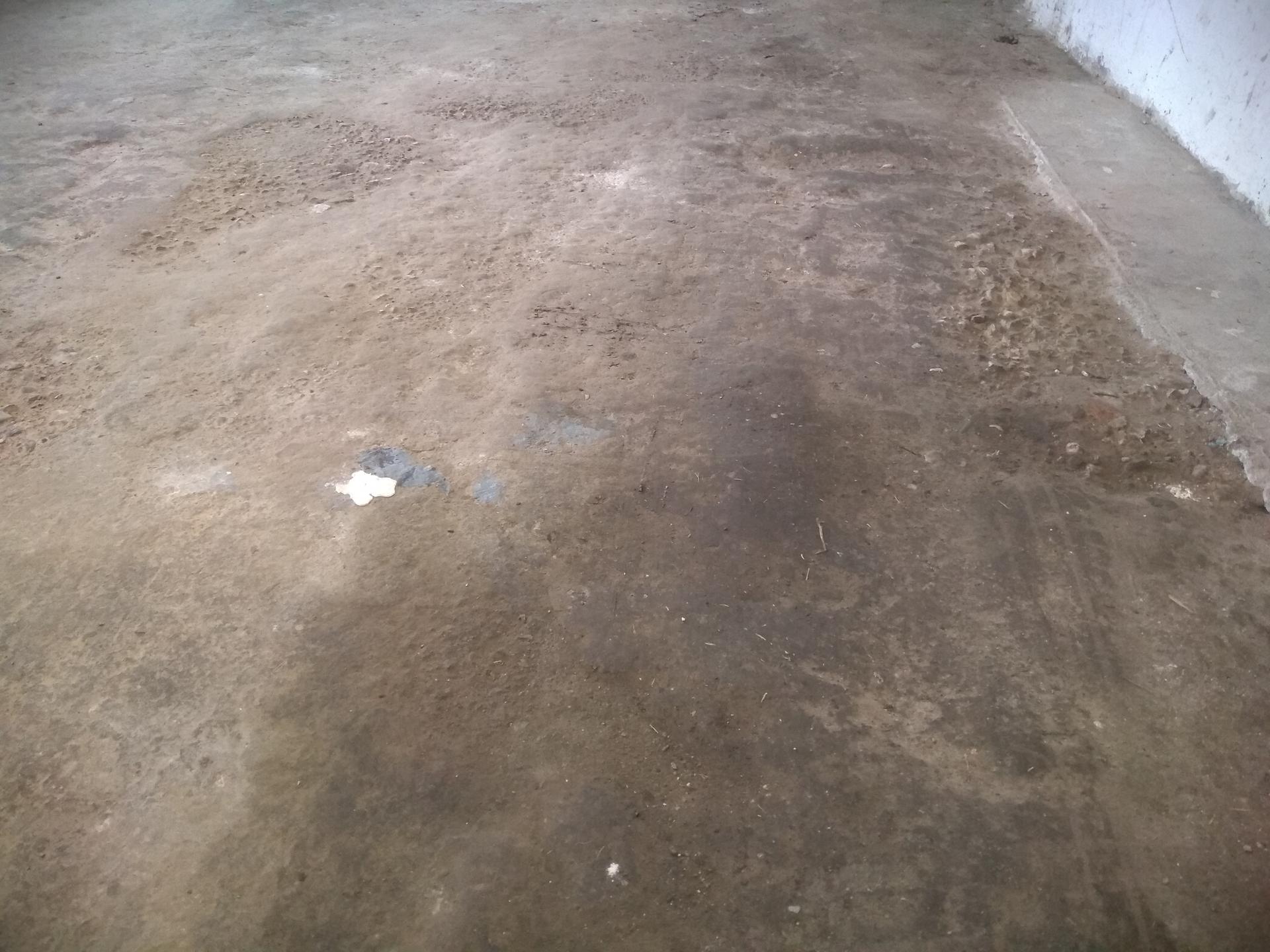

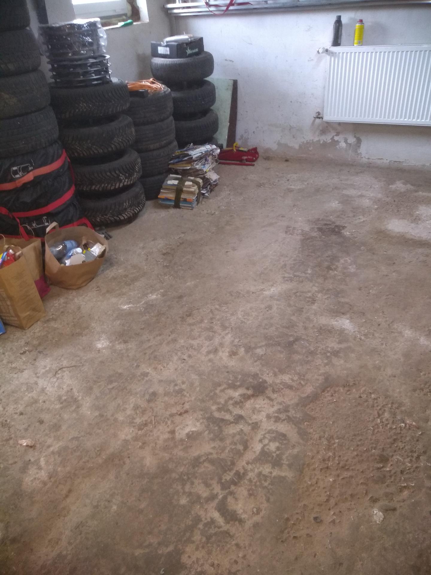

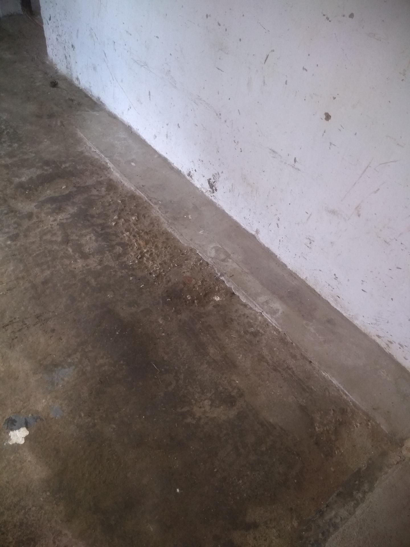

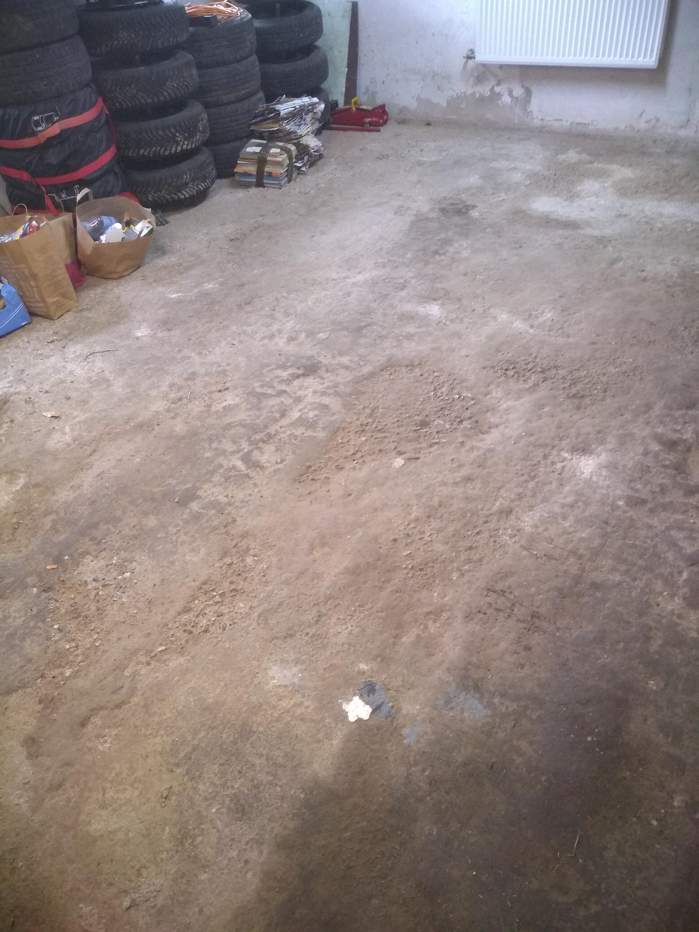

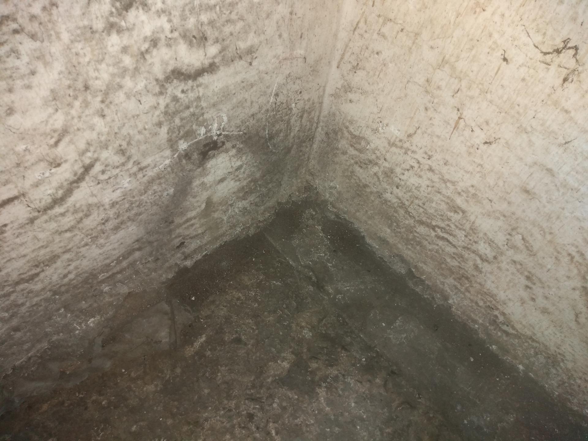

Zdravim Vas. Chcel by som sa opytat co by ste navrhovali ako najlacnejsie riesnie pri oprave podlahy v garazi. Je to cast v pivnici pod domom. Obvodove mury a priecky su odizolovane asfsltovymi pasmi. ale v stredovej podlahe je udupana hlina. Roky sa tam parkovali auta. Je to tvrde ako beton. Myslite ze by bol spravny postup ak by som povrch ocistil a niako do neho nezasahoval ani nekopal. Dat tam asfaltovy hydro nater aspon tri vrstvy. Zaliat to do rovinky kvalitnym nivelakom .A nato dlazbu. Ide oto ze sa mi to mi to moc nechce kopat a podobne mi treba robit celu garaz postuone. Cca 110 stvorakov pivnica.Zamedzi ten asfaltovy nater plus nivealk plus dlazba vplyvu tej podzemnej vlhkosti ? Ďakujem pekne. V prilohe foto

@duzu Múry mokre niesu ani steny. zvonka tom mam obkopane a urobenu drenaz. Mury su vysusene. ide mi o ten stred jadro mimo zakladov a stien. Lebo sa mi nechce vyvazat 10 kubikov zeme rucne a nanovo robid makadam zateolenie a potery. Len chcem rovny suchy povrch bez izolacie.
