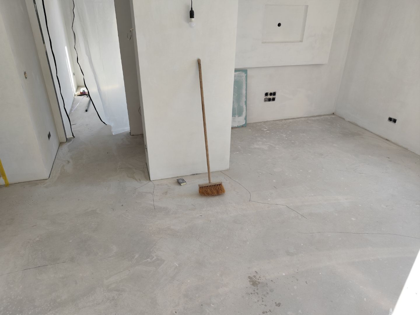

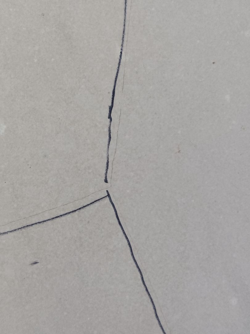

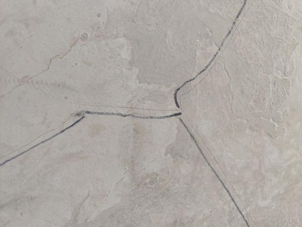

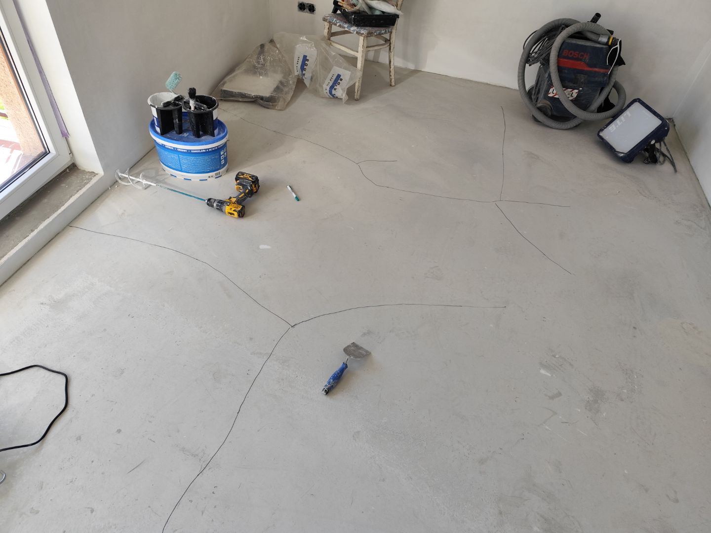

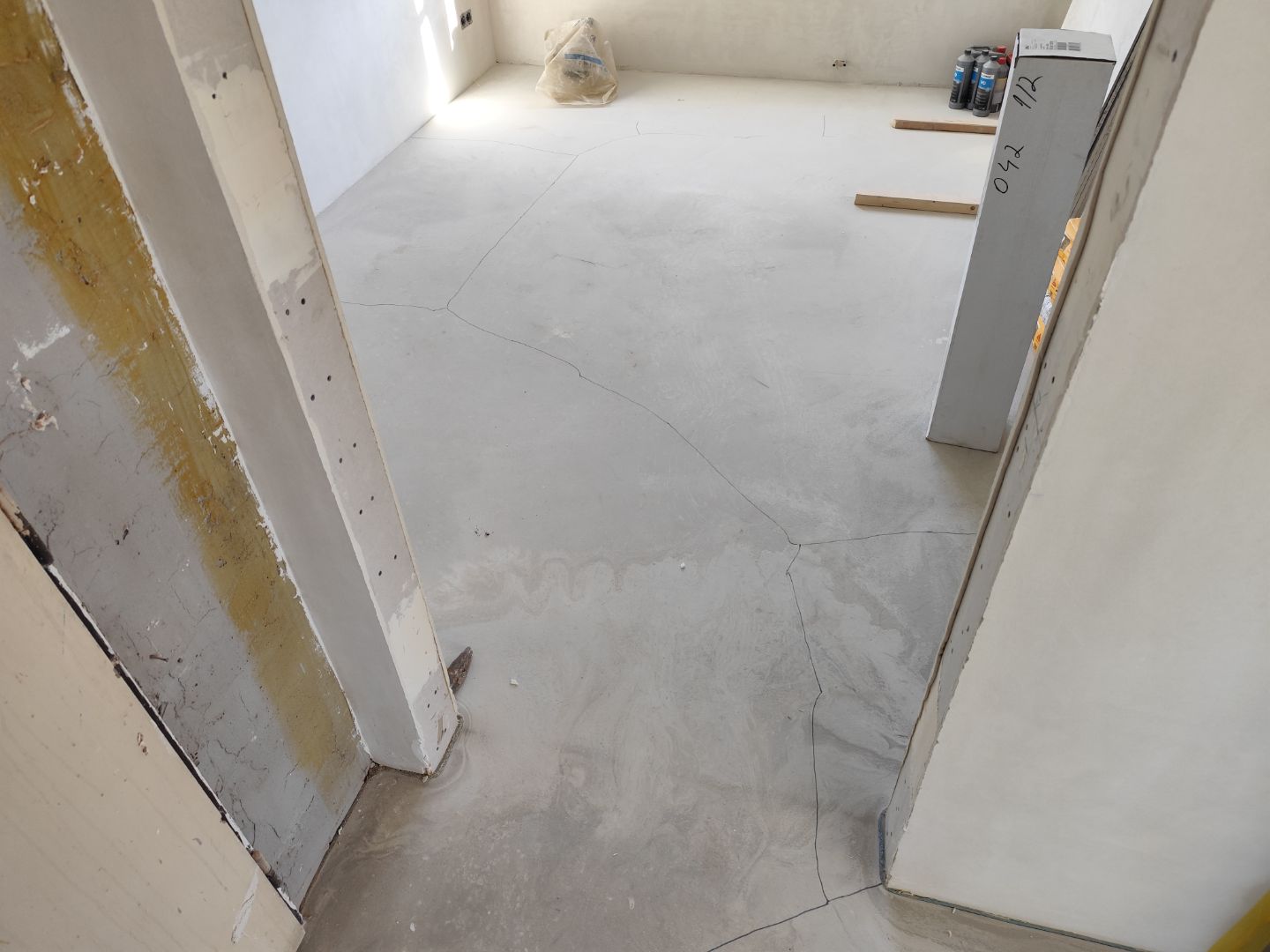

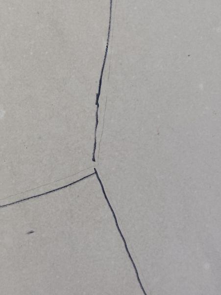

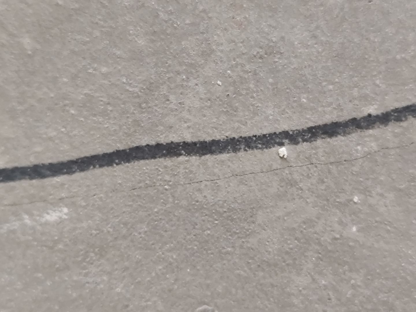

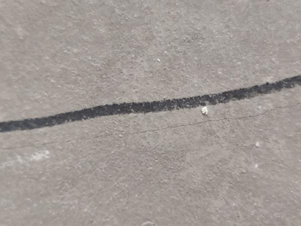

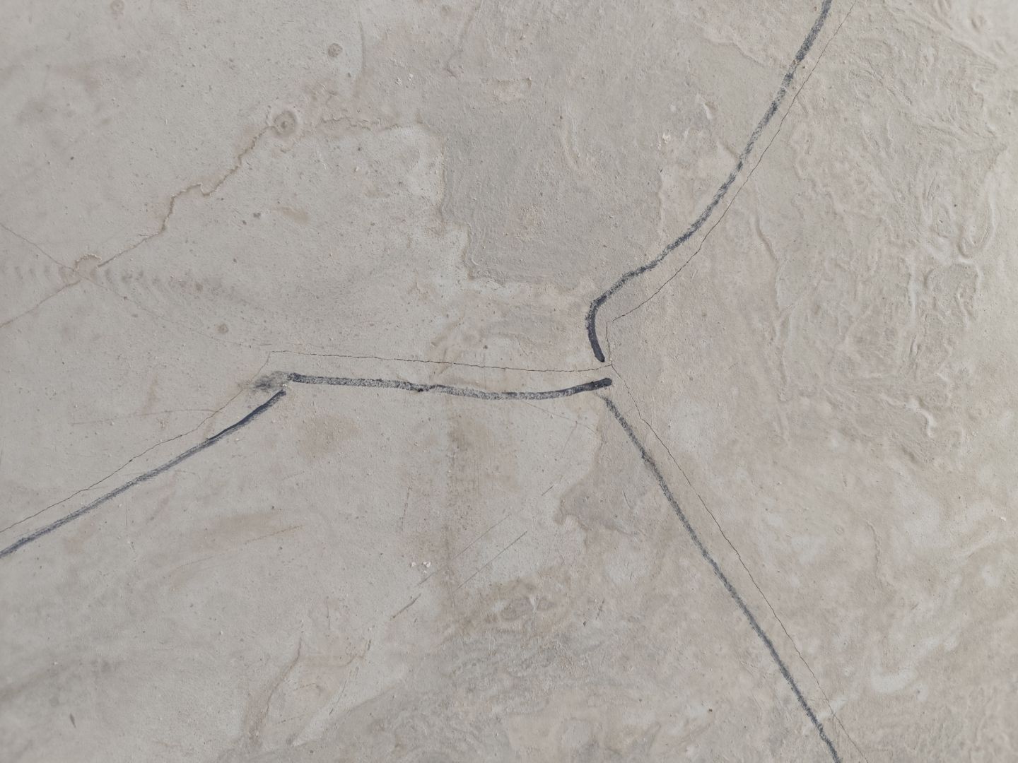

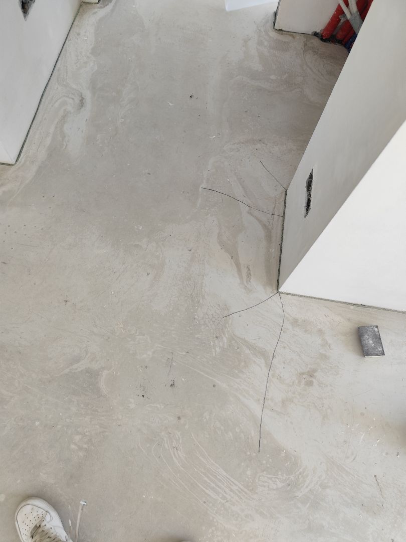

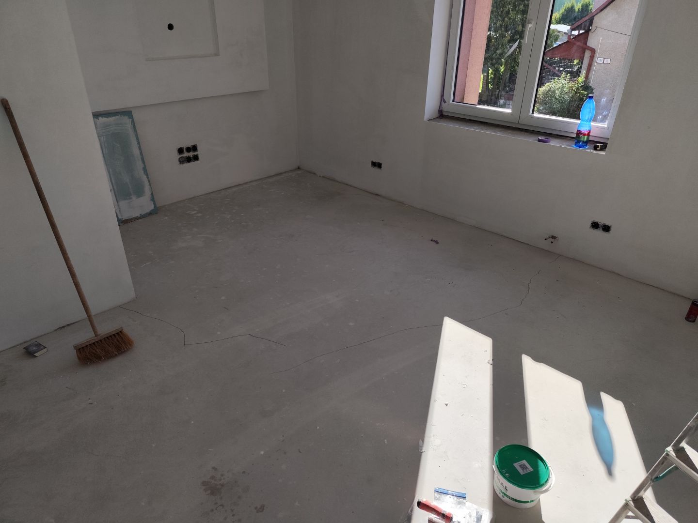

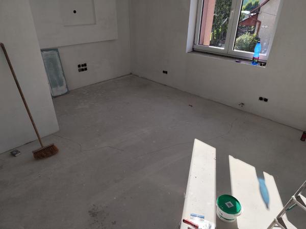

Okna boli zatienene? Spravny pomer vody? Nepraskl… @rkorba okná neboli zatienené počas týchto dní bolo vonku Max 24 stupňov a pod mrakom aby sa predišlo rýchlemu schnutiu nárokom takto sa lialo nebolo horúco .Ukázalo sa to teraz ako vyšli teploty. Samozrejme pomer vody ako uvádza výrobca. Prasklo to na miestach kde išiel pol centimetra ale aj kde 2.5. Na fotke sú najširšie škary všetky iné sú voľne okom ťažko badateľné,po kolenacky som chodil po byte a hľadalOdpoveď na príspevok od mgx:
@pipo97 stenovu dilatacnu pasku si predpokladam n… @mgx po priblížení fotiek je možné vidieť diletacne pásky..určite by som základné veci nevynechal. Áno jedine čo tak starý poter nebol prebruseny no nedrolil sa,nebol popraskaný, starý vyzretý poter... Po druhé lialo sa to v jednom kuse veľká plocha??? Trebalo predelit diletackami aj izby ??Odpoveď na príspevok od mgx:
