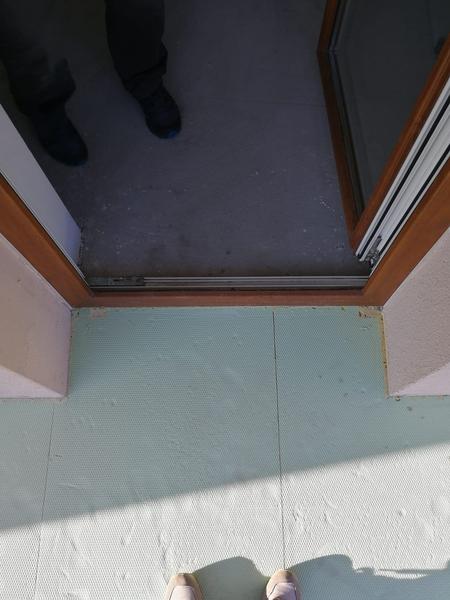

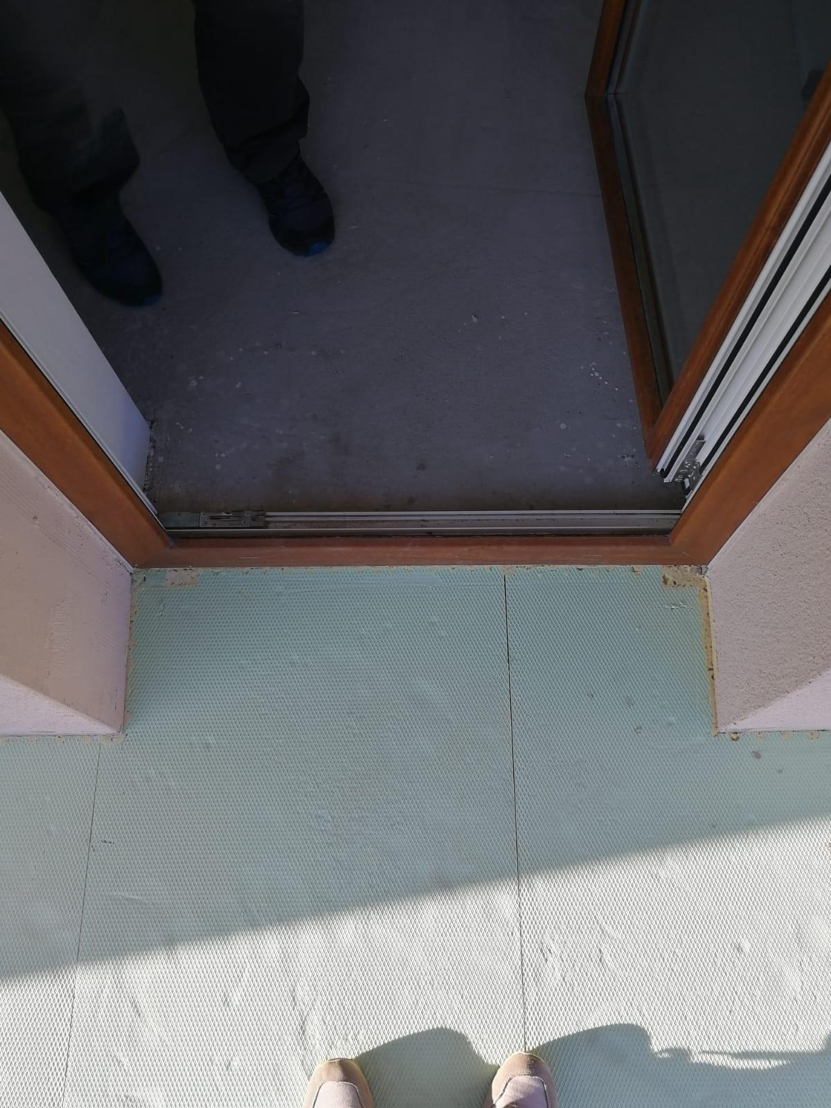

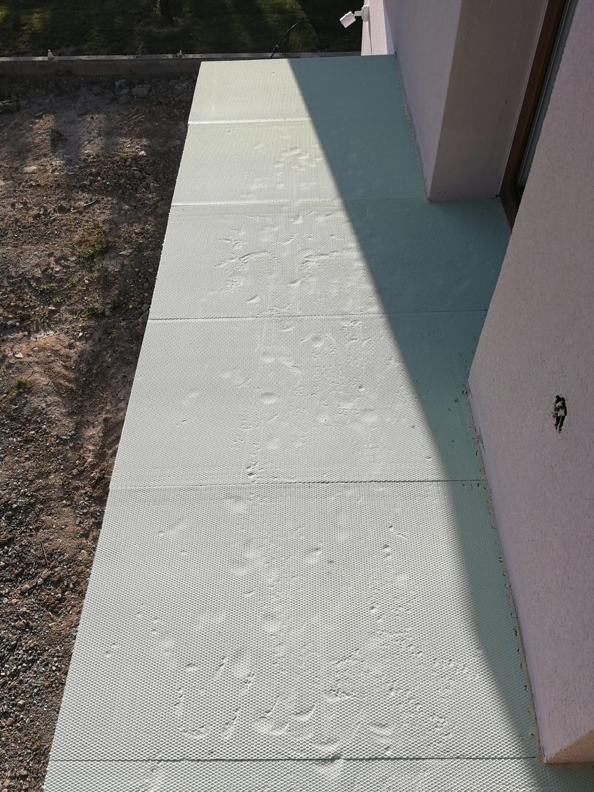

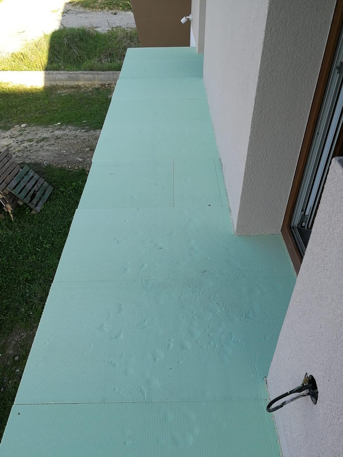

...ja som daval(...robil mi to sused,ani som pri tom nebol).on si s rezackou odporovou pozriezal styrodur,tan nalepil na holy beton,ja som to len napenetroval pred rym(balkon),obkladac si to zaizoloval a potom.nalepil dlazbu.

...dlazba drzi paradne,nestrelilo to ani na jednom balkone. ...foto mi robil ten murar,co mi to lepil. ...ja som sa domov dostal (kôli korone)10mesiacov potom jak to urobily,a zatial vsetko o.k. ...okapove listy mi osadily pod dlazbu,na odporucanie obkladaca(...fakt majster!!!)mi tam.osadily antikorove okapove plechy,boli drahsie cca o 280€ale nebanujem!!! ...susetd bratranec daval klasiku dake mäkkè,a hromžil,ze sa to krùtilo pri pokládke dlažby. ,,Bolo by povedané radšej pod poter aby nezatiekol pod dlažbu"...tomuto co si napisal nerozumiem!!! ...no ak budu okapy pod poterom,tak to bude z predu vlhnuť,nie???

@henry_sk @henry_sk ...na hily beton styrodur,hydroizolacia,a na koniec dlažba.
@radusko01 No a roznášacia vrstva medzi styrodurom a dlažbou nechýba? Na balkóne či terase síce nebýva vysoká záťaž, ale stúpiť na roh dlažby na holom XPS by som sa obával. 5mm lepidla s hydroizoláciou pod dlažbou môže prasknúť. Styrodur je bodovo stlačiteľný.
