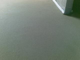

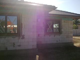

mirko ,ak sa mario moze menovat iba jeden clovek tak nech sa paci.keby som robil sebe reklamu tak urcite si dam ine meno.nie?logicky.a ako mne je to uplne jedno ja som sa len zapojil do diskusie a pripajam vam aj fotky AUTHORKA A CMIRKO.
@danka773 skus a uvidis 0948246274.mi sme spokojny a mam tam pre neveriacich aj foto nejake.
