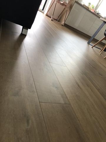

Ahojte, mame lepenu vinylovu podlahu zn.quickstep odtien dub prirodna bavlna a uz dlhsiu dobu riesim flaky, stopy na nej, ktore nejdu zmyt ani specialnym pripravkom na tento typ podlahy..dokonca ani stopy od noh ked sa chodi naboso nejde odstranit a podlaha posobi flakato, spinavo aj po niekolkom pretreti..najviac to je vidno ked sa pozriem proti svetlu..skusim prilozit aj foto aj ked ta tu skutosnost tak nezachyti..viete mi poradit co s nou? Dakujem

Naslapna vrstva vinylovych podlah je chranena PU (polyuretanovou) vrstvou, ktora je bezudrzbova - udrzba na sucho (vysavanie, zametanie) pripadne cistou vodou. Na udrzbu nikdy nepouzivajte saponaty typu Jar rozriedenu vo vode... Ona sice odstranuje mastnotu, ale sam pripravok je mastny a lepkavy. Ostane Vam na povrchu jemny film, ktoreho sa tazko zbavuje. Aky ste pouzili prostriedok na udrzbu? presne typ/vyrobca + sposob akym ste ho pouzili. Ak vzniknu niekde mastne skvrny, je idealne ich odstranovat lokalne a nesnazit sa drhnut celu podlahu. Idealny je technicky lieh na odstranenie akejkolvek mastnoty z povrchu. Zaroven z tych fotiek to nevyzera byt tak zle, mozno staci byt menej uskostlivy na poriadok 🙂 Kazdopadne sa nesnazte experimentovat s roznymi pripravkami, lebo ak poskodite PU vrstvu, tak uz podlahu nikdy neumyjete poriadne. PU vrstvu Vam vie pripadne podlahar naniest, ale uz to nie je to iste ako od vyroby.
