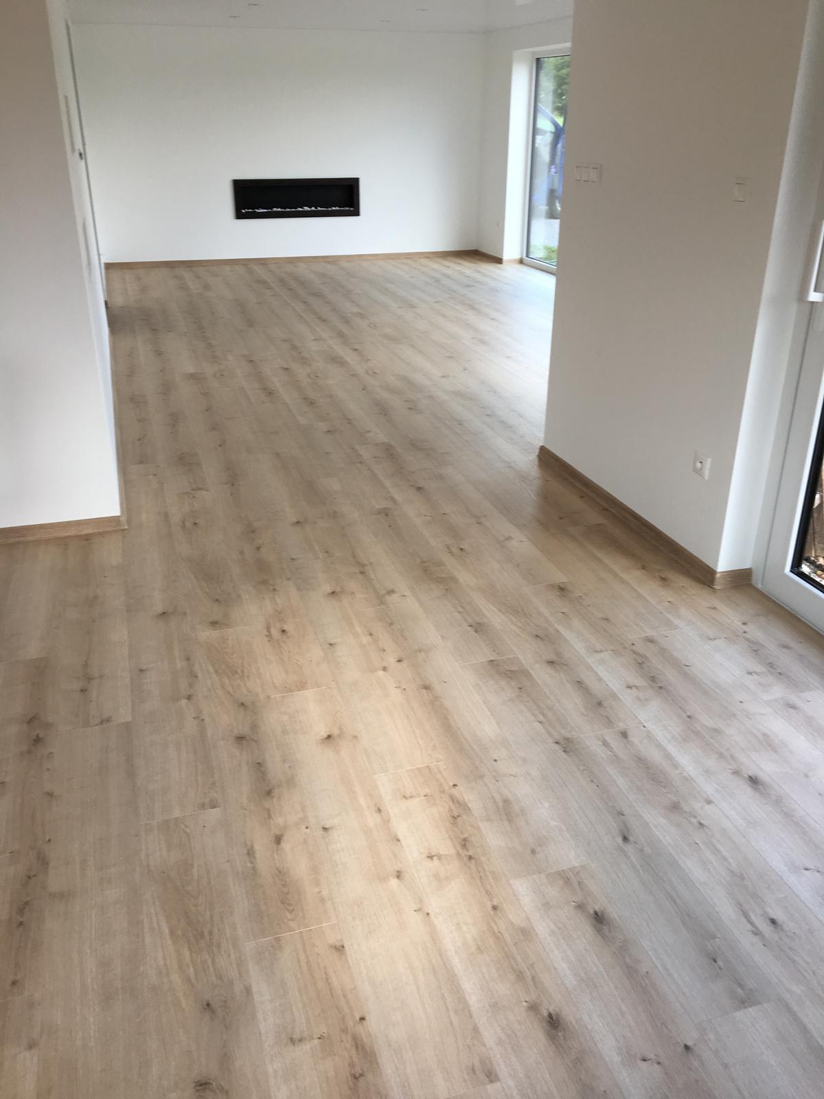

@lub_ica my mame clickovy system. Tento https://www.euromont.sk/gerflor-creat... v skutocnosti je to seda farba, ved pozrite moj album :-)
