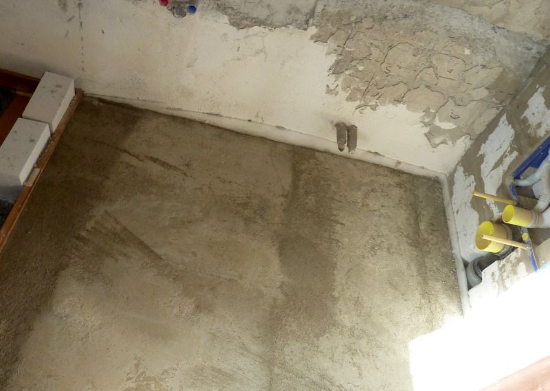

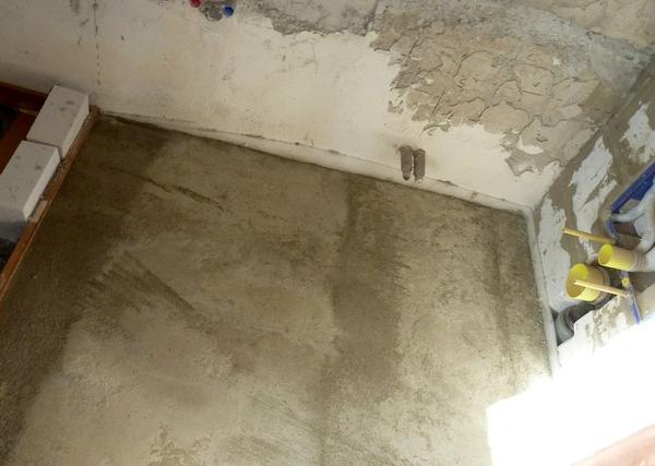

Tak bojujeme 🙂 Zatiaľ hádam aj fajn, rovné to je, výška sedí. Zajtra ešte vyspádovanú časť, kde bude odtokový žľab. Tak snáď sa podarí aj tá spolu s osadením žľabu.
