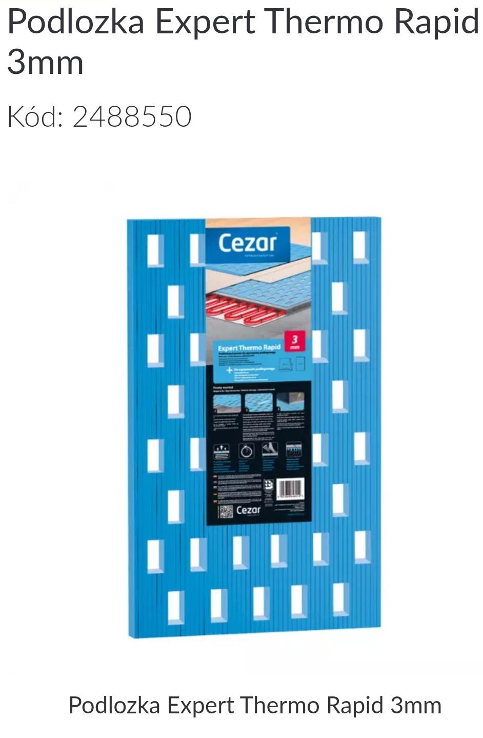

Ahojte.
Potrebujem nejakú podložku pod 10mm laminát. Ideálne do 3mm a vhodné na teplovodné podlahové kúrenie. Skúšal už niekto expert thermo Rapid? S tými otvormi? Prípadne skúsenosti? Vďaka
