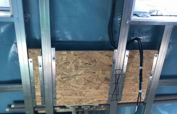

@st89 tie profily zas nesu az tak hruba, celkovo … @sousedekovci89 čiže ty si robil vydrevu z osb dosky medzi cw profily. Akú hrúbku dosky si dával prosím?Odpoveď na príspevok od st89:
@sousedekovci89 čiže ty si robil vydrevu z osb do… @st89 pod klimemami ma 12 mm (klima je lahka, unesie) tam kde viem ze budem vesat tazsie predmety, davam 22 mmOdpoveď na príspevok od sousedekovci89:

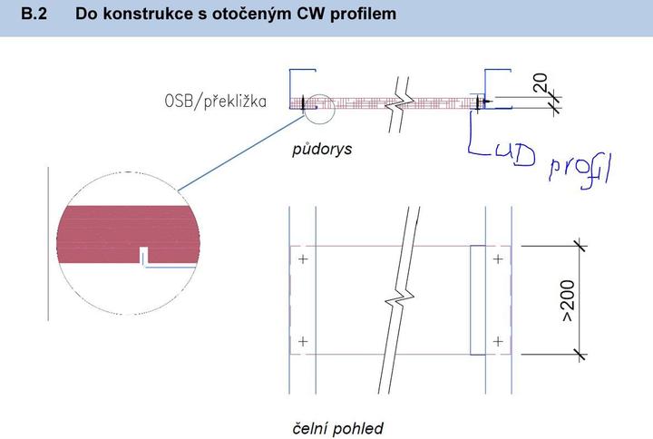

@st89 1. Staci uplne 1x 2.ak to maju byt obytne i… @sousedekovci89 cim si pripevnoval vydrevy - OSB doska medzi stenove profily? po bokoch namontujem UD profil, do toho zasuniem osb dosku, lenze tú OSB dosku ked priskrutkujem ciernymi skrutkami TN35 o UD profil, tak mi tieto skrutky budu velmi vela precnievať do priestoru kde už ma príst tabula sdk, vies mi prosim nejako poradit ako sa s tym vysporiadat?Odpoveď na príspevok od st89:
@sousedekovci89 cim si pripevnoval vydrevy - OSB … UD profil mas vodiaci stropny. UW je vodiaci stenovy. CW su stenove stojky, do tych som daval vydrevu. Kde islo zapustit drevo medzi tak trciace hlavicky SDK dokaze pri utahovani zatlacit do seba. Kde mi to nevychadzalo (CW otocene plnou stranou) som ho prichytaval plochou spojkou- do dreva ju prichytis drevoskrutkou do profilu tex-ou. Ci sa to tak ma robit neviem ale drzi to, je to aj pevne a SDK to dokazal do seba zatlacit aby ho nevytlacalo.Odpoveď na príspevok od sousedekovci89:
UD profil mas vodiaci stropny. UW je vodiaci sten… @sousedekovci89 ano, cize predstavme si stenovy CW profil, na jednej strane bude rovny a na druhom profile budem mat pasnicu, z tej pasnice odstrihnem drobne zahnutie a zaskrutkujem do toho drevo, lenze na druhom stlpiku nemam pasnicu a tak si potrebujem niecim pomoct, preto ma napadlo ze na bok UW profilu dam kratky pasik UD profilu a do neho vsuniem osb dosku?Odpoveď na príspevok od sousedekovci89:
UD profil mas vodiaci stropny. UW je vodiaci sten… @sousedekovci89 takto som to myslel, na jednej strane mam pasnicu CW profilu - do nej zaskrutkujem dosku, ale na druhej strane nemam, preto poizijem UD profil do ktoreho zasuniem dosku a potom priskrutkujem ciernou skrutkou TN35 dosku o UD profilOdpoveď na príspevok od sousedekovci89:
UD profil mas vodiaci stropny. UW je vodiaci sten… @sousedekovci89 nieco taketo?
