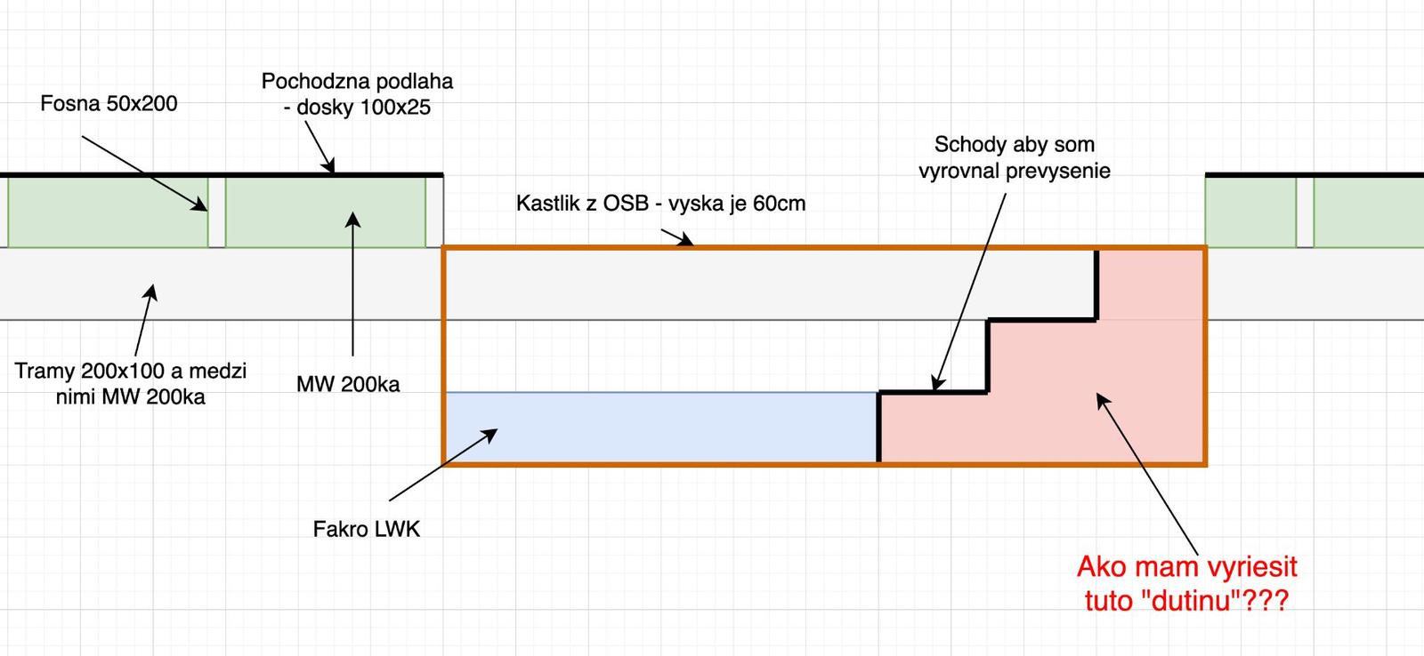

Zdravim majstri. Uz som popozeral snad vsetky temy ohladom podkrovnych schodov ale niekde som nenasiel ako vyriesit dany detail. Ide o to ze potrebujem vyrobit kastlik na podkrovna schody. Nieco ako tu https://www.modrastrecha.sk/forum/pod... Potrebujem tam vyrovnat nejake prevysenie a tym padom schody v kastliku mi vytvoria istu dutinu. Nemam problem tu dutinu zospodu prelepit parozabranou ale nakolko v zime moze na dane schody posobit aj minusova teplota, obavam sa ci sa mi predsa len nejaka voda v danej dutine casom nevyzraza a nezacne to plesniviet. Povodny plan bol tam dat MW a eliminovat troska tepelny most ale cez OSB z ktorych by boli schody sa zas vlhkost nebude moct odparovat. Ci tomu pomoze zopar navrtanych dier do OSB neviem. Viem ze su tu take riesenia, ale nikto si to potom asi uz nezkontroloval a ak ano nenapisal tu ci to pomohlo alebo nie. Navyse by tam nebola ani vzduchova medzera medzi OSB a MW v danej dutine. Planujem este nad kastlik dat este nejaky poklop a nan MW alebo polys aby som troska zamedzil priamemu chladu na fakto dvere, predsa len tych par cm zimu uplne nezadrzi. Moje otazky teda zneju: Ako vyriesit danu dutinu ktora mi vznikne pod kastlikovymi schodami? Dat tam MW alebo nedat? Mam spravit odvertanie aj ked tam MW nebude? Dat tam radsej polys namiesto MW (aj nad tym som uvazoval)? Nedavat nic a ani neodvetrat? Spravit kastlik z OSB a schody z dosiek aby sa to odvetravalo? Proste mi napadlo viac rieseni ale neviem ktore je najlepsie alebo najmenej nachylne na plesen alebo ine buduce problemy. Vdaka.

@kejbl Prečo budú tie schody tak nízko pod tými trámami? O čo chceš uchytitť tie Fakro schody?
@kejbl Prečo budú tie schody tak nízko pod tými t…
@chrobak7 ved tam je to napisane - kastlik z osb. Ten bude este spevneny 25kami doskami pre prenos sily nakolko osb to nemusi sama o sebe udrzat. A preto tak nizko lebo mam taku skladbu.
Ja mam tiez skladacie shodiky a mam to vyriesene …
@wolodymyr to mi tiez napadlo tam hodit 20ku polys ako druhy poklop a nalepit okenne tesnenie do istoty aby pekne dolahlo.
mne sa schody skladajú sú všetke rovnaké a s výsuvom na konštrukcii s pružinamy,zložené v krabici presne do otvoru,nad schodiskom je ešte jeden kastlík trochu väčší volne uložený na pochôznom záklope- presné pravé uhly olepený polystyrenom 10 cm a na vrchu len dosadne do uloženia, ked idem hore stačí ho zdvihnúť a uložiť vedľa, ked dole vôjde presne do uloženia stačí ho mierne nadvihnúť a posunúť kde treba aby presne zapadol
