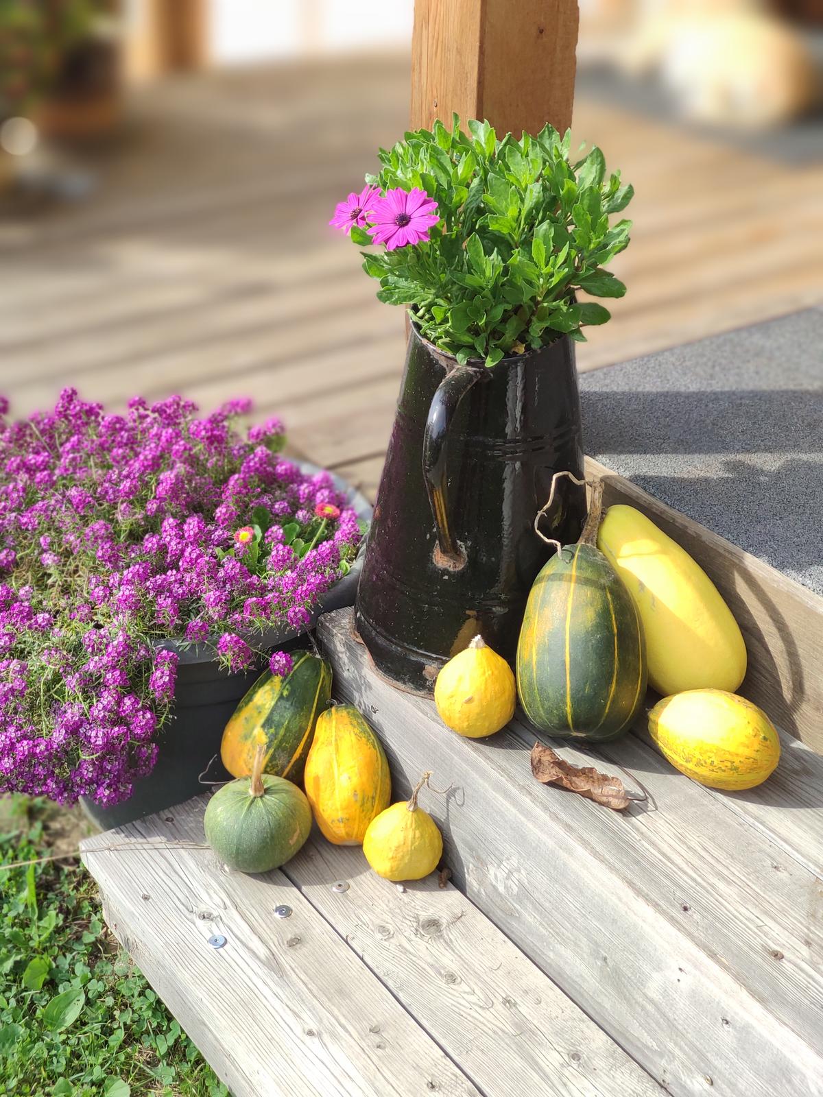

@akvi ako dlho už máte tu terasu? Môžem vidieť nejaké foto ako to drevo vyzerá?
@jozik123
Tu to má asi 6 rokov.

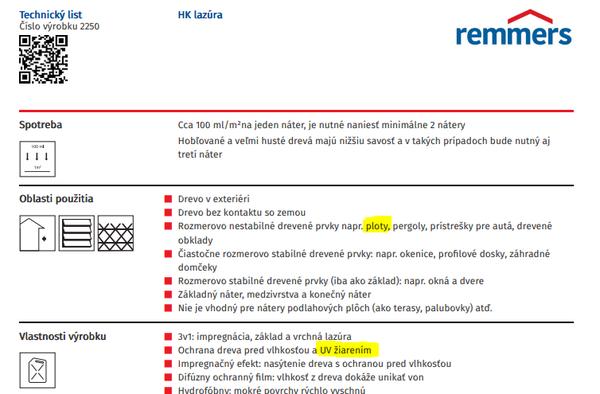

@jozik123 no mozna se chtelo mrknout na technicky list. Kde se pise ze: V odstínech farblos (bezbarvý), bílý a hemlock používejte pouze na venkovní plochy, které jsou vystaveny povětrnostním vlivům jen nepřímo, jako střešní podhledy atd., nebo jako základní nátěr.… Coz ve vasem pripade asi neni. Remmers je top ale bohuzel bezbarve natery jsou dost casto takto limitovany nebo pozaduji vice nateru ci dalsi ochrany nater…
@raziel628 no mrkol som sa na technicky list a praveze v nom sa pise, ze je okrem ineho vhodny aj na ploty a dokonca by mal chranit aj pred UV ziarenim
@akvi nezda sa mi ze by ten stlp bol zosednuty alebo mal podobne flaky ako mam na plote
@jozik123 to sice ano ale to nemeni nic na tom co jsem zde napsal. Je to uvedene v textu stejneho technickeho listu…
@jozik123 ja som nepisala, ze stlp, ale terasa..nemam inu foto, tu vidno schody, ale zvysok, co nie je pod strechou, tak vyzera rovnako.. Stlp je jednak robeny neskor, jednak je natrety a neprsi nan..
@akvi aha, sorry tie schody som si fakt nevsimol, hned som sa pozeral na ten stlp. V tom pripade mate pravdu, naozaj to vyzera velmi podobne. Cize takto bude vyerat aj ten plot? hmm to sa mi moc nepaci.
@jozik123 no mne sa to tiež nepáčilo, ale po marnom boji udržať farbu, sme to vzdali. A zvykli sme si a je to teraz hlavne bez roboty. 🙃

@akvi pekne. ako z katalogu 🙂
